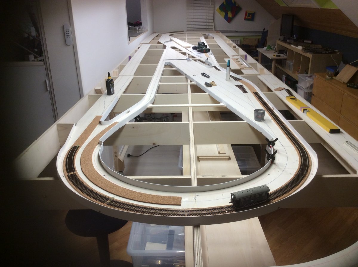

Als je de bedding per spoor in 2 delen maakt kun je de die zonder problemen in bocht leggen,

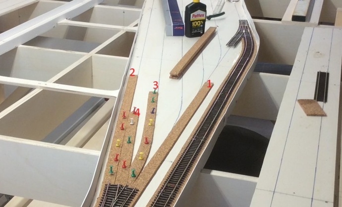

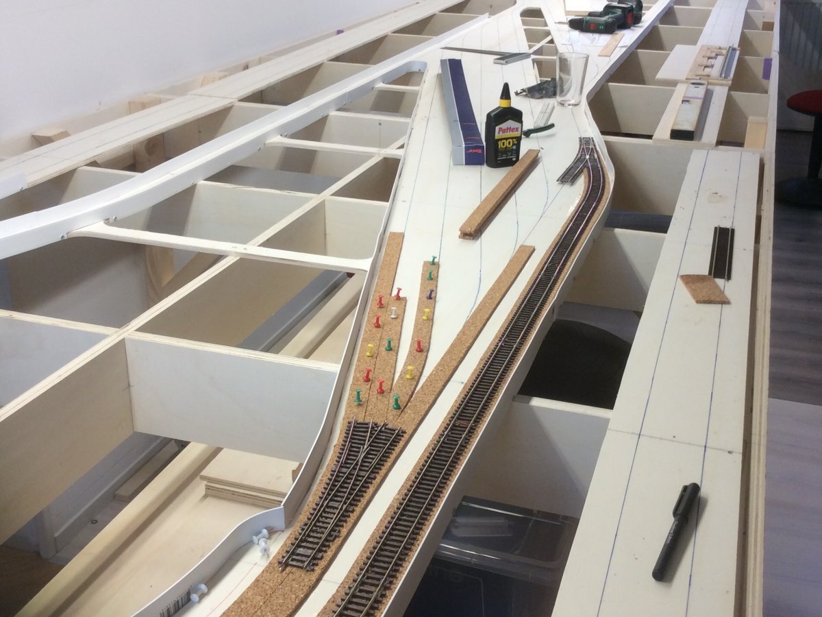

Hieronder 2 foto’s van de bouw van mijn schaduwstation (paar jaar geleden)

Op de tweede foto van Frank123 is goed de werkwijze te zien. Ik heb daar ter verduidelijking nog de volgorde in geplakt.
Als eerste teken je de hartlijnen van de rails af op de ondergrond. Daar langs ga je de halve beddingstroken plakken.
1) In wisselstraten begin je met de rechtdoor lopende helft.
2) Daarna de afbuigende helft.
3) Dan de andere rechtdoor lopende strook. Deze snij je netjes passend aan de afbuigende strook.
4) Etcetera, enzovoort en verder.. Zo bouw je het hele emplacement stap voor stap op.
Voor het lijmen gebruik ik geen houtlijm, die wordt te hard. Gebruik latex lijm op rubberbasis (ook wel boekbinderslijm genoemd. Die blijft elastisch en dempt daardoor beter. Tijdelijk fixeren met spelden zoals op de foto te zien en gewichten.
Laatst bewerkt op: 30 March 2025, 00:37:24 door Lobomotion69
