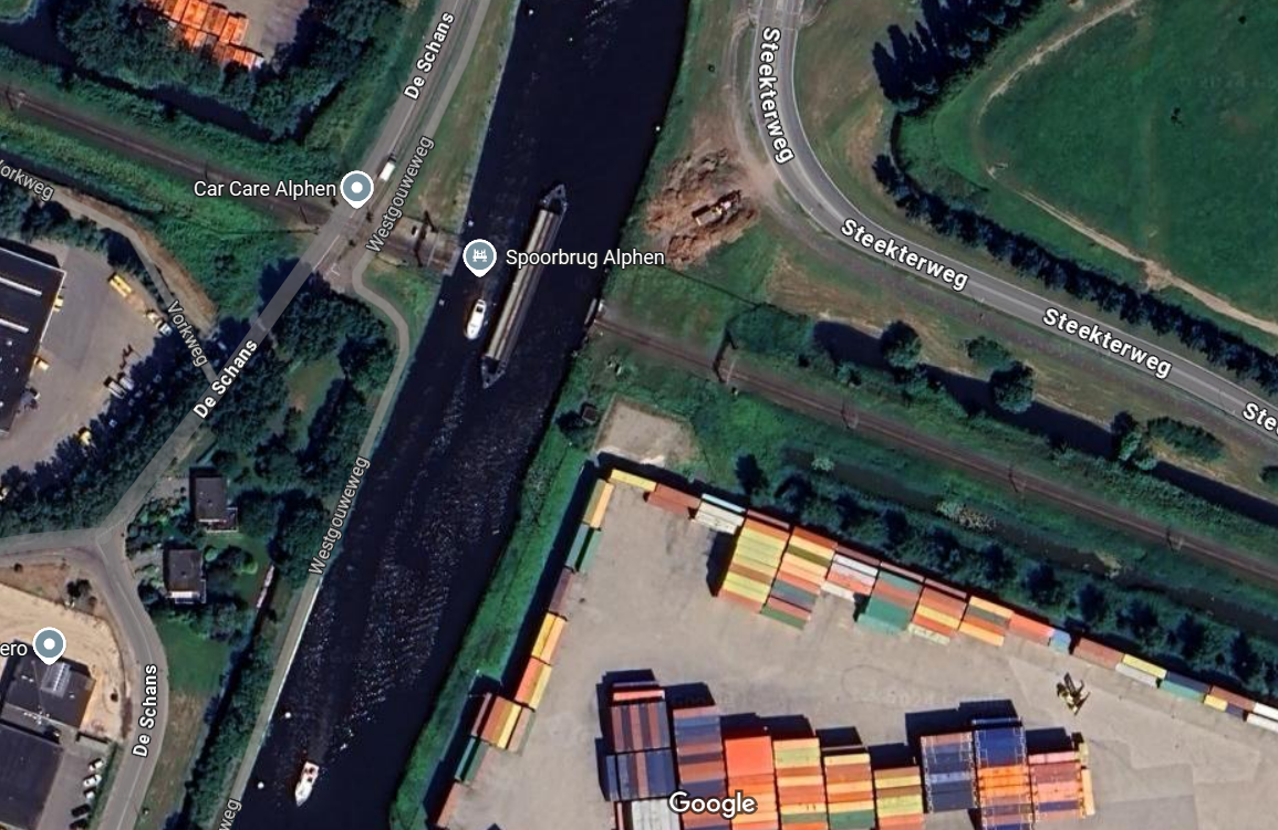

Hier zegt een beton leek ook iets:
Is het niet mogelijk om van te voren een midden peiler te maken,die 4 weken te laten uitharden en dan neer zetten op nieuw geheide heipalen ?

Het ijzer in de heipalen wordt verbonden met het ijzer in de pijler. Dat is vrijwel onmogelijk als je de pijler vooraf produceert.

Uiteindelijk hebben we te weinig informatie om er iets zinnigs over te kunnen zeggen. Lokale omstandigheden, waterhuishouding, beperkingen door scheepvaart, aanwezige kabels en leidingen, wellicht nog oude funderingen enz...

Maar zou het nou niet mogelijk zijn dat een inventieve ingenieur iets bedenkt dat mijn voorgebouwde peiler zijn bewapening als hij eenmaal op de heipalen rust ,die bewapening als nog aan de wapening van die heipalen kan worden vast gelast en daarna afgewerkt wordt?
Dit vastlassen moet gebeuren onderin de holle middenpeiler.

9 maanden lijkt me helemaal niet vreemd. Een tijdelijke brug naast de bestaande brug bouwen (en weer slopen) is in dit gebied met een zeer slechte draagkracht niet zinvol. De eisen die Prorail aan de stabiliteit van een baanlichaam stelt zijn hoog. Niet ten onrechte overigens. Bovendien zou de tijdelijke brug dan erg hoog of beweegbaar moeten zijn.
De scheepvaart volledig stremmen levert vrijwel werkruimte en dus geen tijdwinst op. En zal regelmatig tijdelijk gestremd moeten worden.
De nieuwe brug bouwen op de plek van de oude betekent dat eerst de oude gesloopt moet worden. Afhankelijk van het brugtype en de toestand van de funderingen moeten landhoofden en pijlers aangepast of nieuw gebouwd worden. Pas daarna begint de bouw van de nieuwe brug. Deels kan die misschien prefab zijn en ingevaren worden, maar installatie van het bewegingswerk en alle beveiliging moet toch echt ter plaatse. En de boel “even testen” doe je ook niet op een achternamiddag.
Juist het feit dat het een beweegbare brug is, maakt het werk complex. Een vaste brug zou theoretisch op de bestaande landhoofden en pijler gelegd kunnen worden. Maar ook niet zonder dat daar aanpassingen aan nodig zijn. Ook dat is meer werk dan alleen uitvaren van bestaande bewegende deel en invaren nieuwe bewegende delen.

Jan, als ik je goed begrijp schrijf je dat de hele brug in prefab kan, maar het bewegingsdeel niet, klopt dat?
Als absolute leek met grote mond stel ik me zo voor dat dat bewegingsdeel bestaat uit een pijler en brugdeel. Wat maakt dit zo moeilijk dat dit ter plekke moet?

Het bewegende deel kan wel prefab en ook de aandrijving kan deels voorgemonteerd worden, maar uiteindelijk komt er altijd een stuk montage ter plaatse bij.
Inmiddels heb ik gelezen dat ook de nieuwe brug een draaibrug wordt, maar dat pijler en landhoofden vervangen moeten worden.
De pijler vervangen zal het lastigste deel zijn en ik vermoed dat er ook met damwanden bouwkuipen gemaakt moeten worden.
De huidige brug dreigt vast te lopen en dat duidt op verzakking/instabiliteit van de pijler en/of landhoofden en kan alleen opgelost worden door de paalfundering te versterken. Afhankelijk van hoe de bestaande paalfundering is gemaakt, kan dat betekenen dat de oude palen getrokken (verwijderd) moeten worden voordat nieuwe palen kunnen worden aangebracht.
Door de beperkte ruimte is het ook niet waarschijnlijk dat op alle drie de punten (landhoofden en pijler) tegelijk gewerkt kan worden.

Als ik de bijdragen goed lees is het de omgeving/ondergrond die het lang! laten duren. En ja als ik die luchtfoto bekijk zal nadat de brug is verwijderd ooit de doorvaart beperkt moeten worden voor de middenpijler cq plaats draaimechanisme. En om de doorvaart mogelijk te houden kun je de landhoofden maar 1 voor 1 doen.
Maar ik las bij prorail dat er wel alternatieven waren maar dat ze dat te duur vonden
