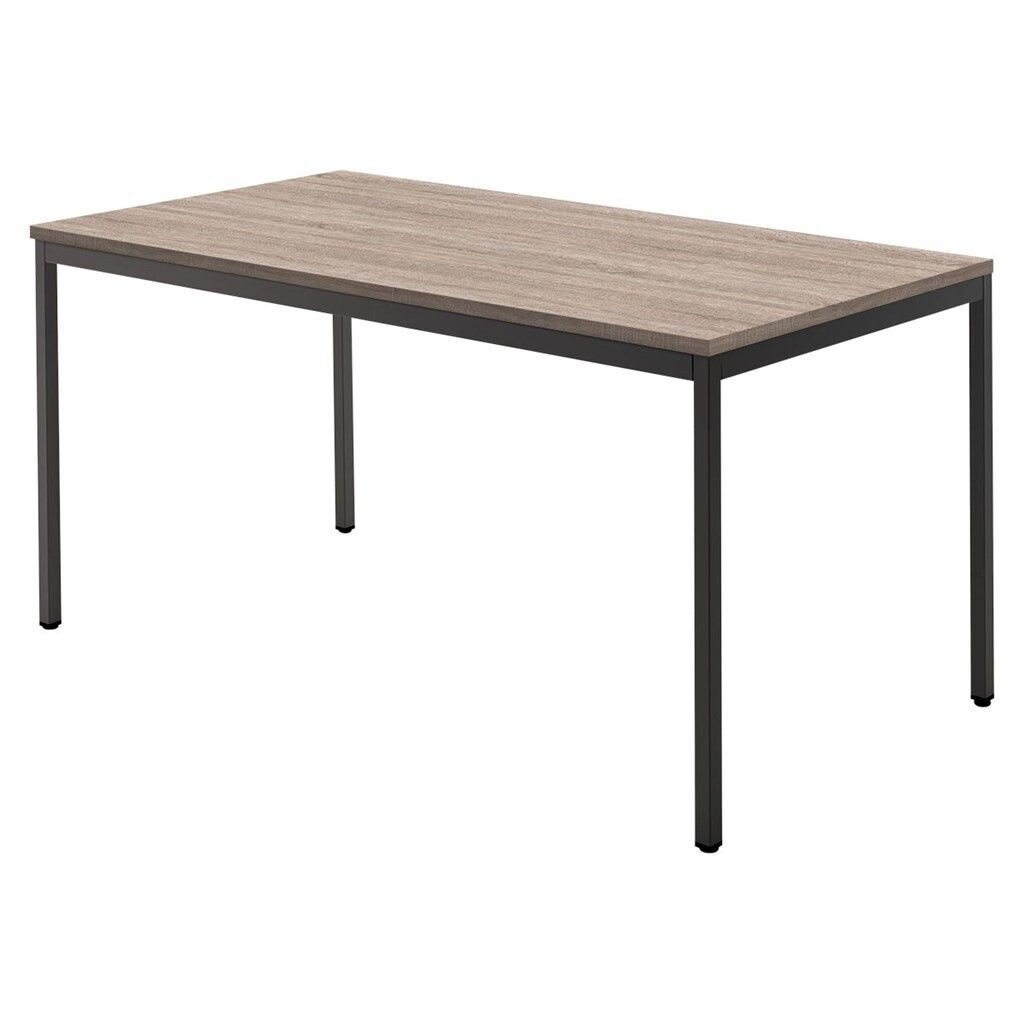

wat voor soort tafel te bouwen voor baan van 2 x 1 meter.
« Gepost op: 30 October 2024, 12:01:24 »
bij mijn vorige baan,  https://forum.beneluxspoor.net/index.php?topic=88442.msg3222021505#msg3222021505
heb ik het probleem dat de baan gaat verzakken.  Ik heb toen 2 lagen groene laminaat ondervloerplaten op elkaar gelijmd,
maar dat is niet zo'n succes geworden.
Ik zit nu te kijken voor een tafel van 2 x 1 meter, zou een kantinetafel niets zijn?
Een stevig metalen frame, een dik blad van  18 mm. Stevig zat, lijkt mij.
Nadeeltje is de hoogte van maar 75 cm, en je kan moeilijk iets verzinken(bijv wisselaandrijving, maar ik ga servo,s gebruiken)
ik hoor graag jullie voors en tegens :)

Jammer. De tafel die je hier toont, heeft nadelen, ondanks dat die mooi vlak en recht is. Dus kom je hiermee weer nieuwe uitdagingen tegen.

De vraag is of je handig bent? Je kan zelf ook vanuit multiplex of vurenhout een lattenframe maken met daarover een plaat. Ook deze tafel heeft als nadeel dat je een grote overspanning hebt, dat komt uiteindelijk de stevigheid niet ten goede (hoewel de dikte van de plaat vast een hoop op kan vangen).
Ik zou een lattenframe doen, met latten op bv elke 40 of 50 cm. Dan kan je een dunnere plaat gebruiken.

Ik heb vergelijkbaar frame zoals link die Herve deelde maar dan van 18 mm populieren multiplex. Ribben ca 15 cm hoog.
Lekker ligt en oersterk (en stabiel)
