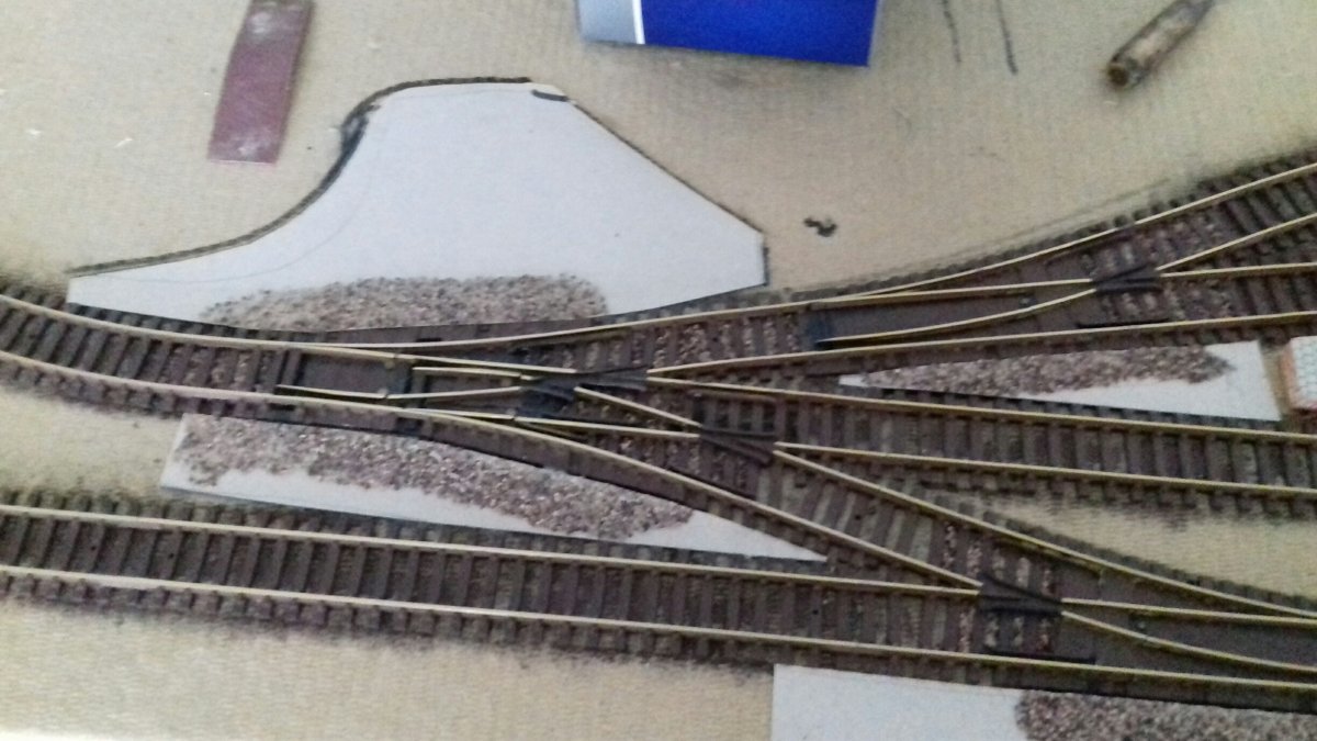

Ben nu bezig met ballast te doen op de omgekeerde wisselaandrijvingen, stukje karton met houtlijm en daar ballast op.
Tussen de wissels zit ook al ballast, drupje houtlijm en ballast erop. Tussen en langs de rails doe ik
verdunde houtlijm, met de verdunde houtlijm kom ik liever niet in de buurt van de wissels

De stukken karton die ik eerst over de wissels wilde doen, zijn te hoog. Ik gebruik nu
bruin papier met ballast erop gelijmd. Hebben jullie andere ideeën?
papier ligt nog los....
