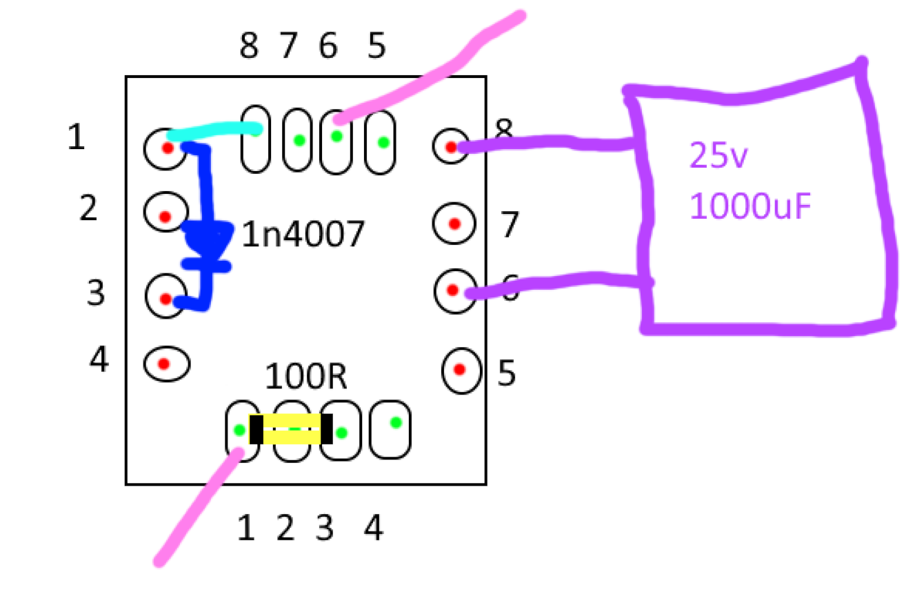

Hoi!
Omdat powerpacks van de diverse fabrikanten erg duur zijn, heb ik zelf wat gefriemeld op basis van wat ali onderdelen. Maar ik twijfel of hetgeen ik gemaakt heb, ook klopt. Hoop dat iemand hier wat over kan roepen.
Ik heb op ali dit soort printplaatjes gekocht (schematische weergave)
Rood zijn gaatjes om elektrische componenten in de solderen, groen de soldeerpads. de nummers komen overeen met elkaar.
Dit wilde ik gaan maken:
Dit heb ik er nu van gefriemeld, wat werkt qua laden. Maar m.i. zegt dat niks over de correcte werking.
blauw is de diode
geel is de weerstand aan pad 1&3 gesoldeerd
lichtblauw is een verbinding tussen 1&8
de condensator spreekt voor zich lijkt me
De roze kabel aan soldeerpad 1 is de U+
De roze kabel aan soldeerpad 6 is de Mass
Nb; Het is een powerpack voor een stuurstandrijtuig.
Alvast dank voor het meedenken :)

Voor een stuurstand is dit meer dan genoeg. Ik gebruik hetzelfde weerstand/diode stukje voor mijn ledstrips. Je kan evt nog overwegen om er een stroombron achter te zetten. Dat zorgt er voor dat de verlichting constant blijft tijdens het ontladen,
Voor een loc zou dit circuit ontoereikend zijn omdat je gewoon veel te weinig capaciteit heb. Die printjes zijn duur omdat er veel op zit. Die moeten de spanning verlagen en verhogen omdat de gebruikte supercaps lage spanningen nodigen hebben.

Volgens mij kloppen de aansluitingen op de printplaat niet op deze manier.
  • Je diode en je weerstand staan parallel, van soldeerpad 1 naar 3.
  • De U+ is aangesloten op soldeerpad 1, maar 3 is verder nergens mee verbonden.
  • De U+ loopt van soldeerpad 1 via de de lichtblauwe verbinding tussen gat 1 en 8 naar een pool van de condensator op 8.
  • De andere pool van de condensator is via 6 op de Mass aangesloten.
De diode en weerstand doen dus niets. Of zie ik het verkeerd?

De paarse draad onderaan zit nu op 1, maar die moet op 3 zitten.
Het helpt als je het schema erbij houdt en daarin ook de nummers van de soldeerpunten schrijft.
Verder heb ik mijn twijfels over de volgorde van de nummers. Nu kruisen alle sporen elkaar en dat lijkt me niet logisch.
Teken maar eens een lijn van 1 naar 1, van 2 naar 2, van 3 naar 3, enz. Dan zie je dat ze elkaar allemaal in de weg zitten.
Dit is wel degelijk een powerpack. Niet alleen een condensator, maar een weerstand die zorgt voor langzaam opladen, en een diode waardoor de lading snel kan worden teruggegeven.

De naam Powerpack is ooit bedacht door ESU en dat slaat toch wel op een schakeling met goldcaps en de bijbehorende step-up converter. Voor de duidelijkheid lijkt het mij handig als we de term daarvoor ook reserveren. Je kan er heel wat meer van verwachten dan van een elco.
Wat betreft de vraag begrijp ik niet zo goed waarom er een print aan te pas moet komen. Je draait de draden van een weerstand en een diode in elkaar en neemt het geheel op in de draad tussen decoder en de plus van de elco. Krimpkous erom en klaar.
