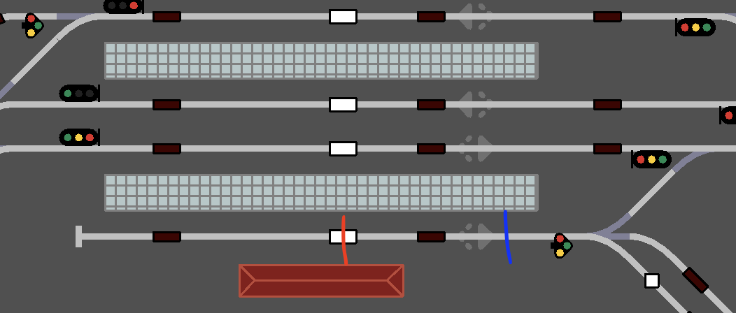

Ik ben druk bezig met het plaatsen van terugmelders op mijn gelijkspoorbaan dmv stroomdetectie. Hiervoor gebruik ik Yamorc terugmelders op mijn witte z21. Besturing van dit alles doe ik dmv iTrain en een multimaus.
Bij de normale stationssporen heb ik 3 terugmelders per spoor: eentje aan het begin, in het midden een lange sectie, en aan het eind weer een korte sectie. Dat lijkt goed te werken.
Maar nu heb ik ook een kopspoor op het station waar ik 2 terugmelders wil plaatsen. Maar wat is de beste plek voor de sectiescheiding? Bij het blauwe of rode lijntje?
Het kopspoor bestaat nu uit 1 lang spoor van 92cm en nog 1 kort spoor van 11,5cm. Ik zou natuurlijk daartussen een isolatielasje kunnen plaatsen. Dat is vrij makkelijk.
Of is het icm iTrain veel eleganter om echt halverwege het kopspoor een klein deel weg te slijpen zodat je twee gelijke delen hebt van 51,2cm?
Wat zou jullie advies zijn?

Het maakt hier veel uit of je hier op melders of op positie rijdt. Als je op positie rijdt, houdt iTrain bij waar je treinen zijn. Zodra een trein op een melder komt, wordt die positie weer gesynchroniseerd. Vanaf dat moment kan iTrain je trein blind naar een positie sturen tot op ongeveer een cm nauwkeurig. Daarbij heb je geen middenmelder of stop melder meer nodig.
In beide gevallen kan je ook gewoon op 1 melder rijden. Als je op positie rijdt volstaat het bij een normaal blok spoor/ stationsspoor waarop je maar in 1 richting rijdt om slechts een melder te gebruiken.
Middendetectie is IMO overrated in bijna alle gevallen. Vooral als je doel is om verloren wagons te kunnen detecteren, dan kan je er beter voor zorgen dat je geen verloren wagons krijgt in de eerste plaats.
Indien je rijdt op posities, zeg ik nu blauw.
Als je rijdt op melders, zeg ik rood. En dan zou ik hem nog iets verder naar links zetten.

Aangezien je nog aan het bouwen bent, zou ik voor alle sporen rijden op positie adviseren. Voor dit kopspoor, maar ook andere stationssporen is een korte begin melder het beste. Door daar een korte melder te hebben, hou je de mogelijkheid om bezet spoor op te rijden. Hiervoor is de voorwaarde dat de 1e melder van het blok vrij moet zijn.
Voor blokken die als vrije baan zijn of waar het niet nodig is om bezet spoor (automatisch) op te rijden is in basis 1 melder prima.

Dank voor de reacties! Dan ga ik voor de korte begin melder, jullie verhaal klinkt wel logisch. Want mij lijkt rijden op positie inderdaad wel het mooist om te gaan doen.

Nou als je bij een kopspoor met twee melders werkt zou ik de tweede melder niet bij het begin leggen
Maar meer naar het einde. De tweede melder is je stopmelder die bepaald waar je trein stopt.
Ik houd meestal twee standaard raillengten aan voor de stopmelder (3 kan ook)
Al de trein dan nog te vroeg stopt kun je fine tune met doorrijden in centimeters.
