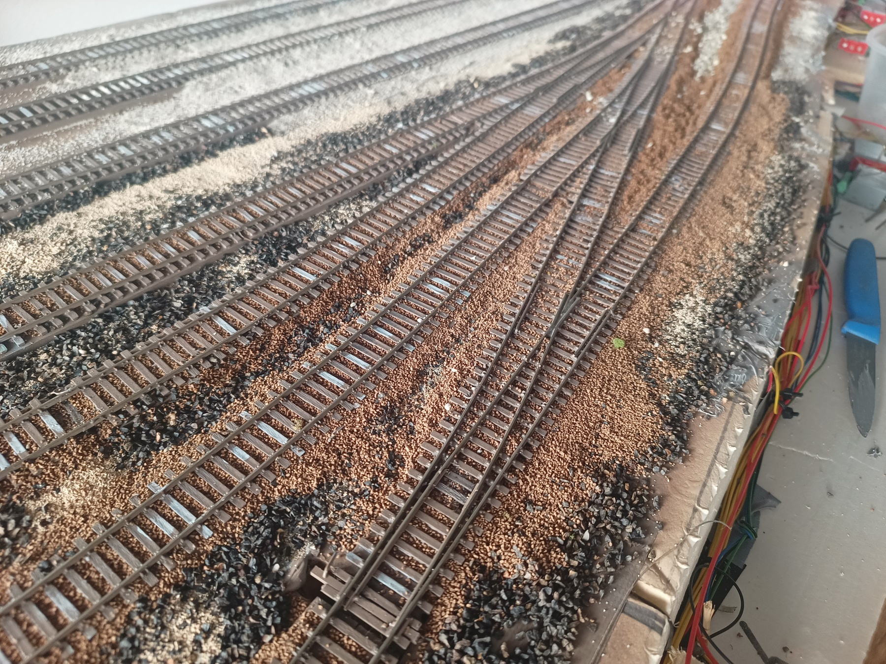

Ik vind een kunststof puntstuk niet mooi. Ik heb daarom shinohara wissels, ook ivm rail hoogte en dwarsliggers. Enige dat ik bij die wissels doe, is wisseltongen los van elkaar maken. Dit ivm mogelijke sluiting via achterkant van de wielen.
en mocht ik ooit een hartstuk maken, dan een met verhoogd puntstuk, om de strijkregel te laten vervallen. Zie je weleens op amerikaans rangeer terrein.
hier ben ik nog bezig met steentjes strooien.
