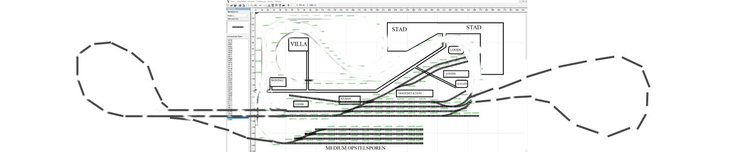

« Reactie #15 Gepost op: 26 July 2023, 12:06:23 »
Ik zie geen hondenbot maar een station met aan beide zijden een keerlus waarbij het enkelspoor zichzelf tegenkomt.
NS TP 3 en 4
Fl/Ro H0 Tandradbaan - Gipfelrauschbahn
DRup/RocRail/Linux
  • Berichten: 7161
Re: Mijn eerste baanontwerp
« Reactie #16 Gepost op: 26 July 2023, 12:51:00 »
Enkelspoor, dubbelspoor, wel/geen hondenbot, wat doet het er toe? ;D
Ik zie voornamelijk dubbelspoor met een station in het midden en aan beide einden een keerlus. Je kunt dus prima "rechts" rijden op het dubbelspoor of zo je wilt "links" maar komt in de knoei daar waar wordt afgetakt naar de opstelsporen. Daar is dus niet goed over nagedacht.
Verder denk ik dat het veel rails wordt op een te klein oppervlak. Ik zie Marklin R1 en R2 wat me sterk doet denken aan de spaghetti baantjes op het 3railforum, met alle problemen van dien. Dus Yves, denk er nog eens over na of je dit wel wilt.
Gr, Ben.
« Reactie #19 Gepost op: 26 July 2023, 13:37:10 »
Ik merk gewoon op dat Cor nu ook bepaalde termen heeft gebruikt terwijl hij iets totaal anders bedoelt. Vandaar... ik ga d'r ook niet verder over discussiëren
Grappig, dat heb ik juist met jouw berichten.  :P
Als een baan dubbelsporig is kan je in principe zonder problemen met twee treinen tegen elkaar in rijden, dat gaat hier niet.
C-rails
« Reactie #20 Gepost op: 26 July 2023, 14:01:09 »
Dat is ook mijn gedachte bij enkel- en dubbelspoor. Laat ik het dan voor mijzelf zo stellen:
- Als je met twee treinen tegengesteld rond kunt rijden - zonder wissels - dan is het voor mij dubbelspoor.
- Kun je dit niet, dan is het enkelspoor.
Let wel, mijn gedachte.
  • Berichten: 7161
« Reactie #21 Gepost op: 26 July 2023, 14:03:07 »
Dat kan dus prima op dit baantje, de treinen rijden als het ware achter elkaar aan. Ga het maar eens na...... ;)

hondekop
  • Berichten: 10786
« Reactie #25 Gepost op: 26 July 2023, 15:41:50 »
Over het plan zelf dan maar weer.
Ik zie een klassiek rail-plan-uit-een-boekje met vooral veel rij- en speelmogelijkheden en veel sporen op het oppervlak waarbij de open plekken worden ingevuld met huisjes
Zoals al eerder gezegd mist er bij het station plaats voor perrons. Het station is zelf ingeklemd tussen sporen en er is nauwelijks plek voor aan- en afvoerwegen of iets van een plein of parkeerplaatsen.
Er liggen heel veel krappe bogen en keerlussen in het zicht. Die zijn lastig in het landschap in te passen.
De wegen (?) lijken me niet op schaal qua breedte. Dat kan in de praktijk nog wel eens tegenvallen wat die aan plek innemen.
Algemeen advies is om goed na te denken wat je wil en waar je lol uit haalt. Een baan met veel rij- en speelmogelijkheden waarbij het landschap minder belangrijk is. Of een baan met een realistisch landschap waarbij je duidelijke keuzes zult moeten maken wat je op de baan kwijt kunt en de helfft van wat je nu tekent niet haalbaar is.
