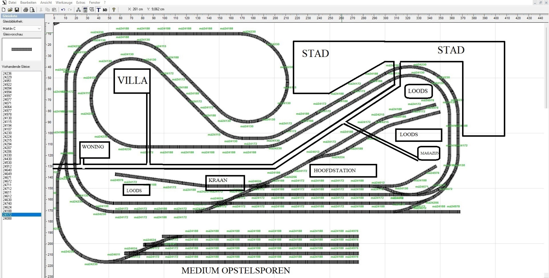

Mijn eerste volledig spoorbaanplan. Dit is alles op (voorlopig) één niveau, met de optie om rechts later 1 of meerdere spiralen naar hoger gelegen niveaus uit te breiden.
Het plan is gemaakt met Trackplanner, waarbij ik de optie heb om het geheel uit te testen in 3D Train Studio. Zo kan ik min of meer controleren of het beoogde plan effectief uit te voeren is.
De kamer is 530cm x 220cm en zal goed gevuld zijn voor een start.
Graag reacties omtrent aanpassingen en/of verbeteringen betreffende het ontwerp.

Ik stel je een vraag. Stel je nou eens voor. Waar ga je staan als je de baan bedient?

Een  andere vraag: wat voor treinverkeer heb je in gedachten? Doorrijden kan alleen op het ovaaltje linksboven. En linksonder heb je allemaal plekken die alleen maar bereikbaar zijn via zig-zag bewegingen.

Inderdaad. Voordat je deze modelbaan ging tekenen, ben je dan uit gegaan van een thema dat je wilt uitbeelden? Nu lijkt het een willekeurig spoorplan. Ga eerst op zoek naar een thema en probeer dat te vertalen naar een sporenplan. Je wilt vaak veel te veel. Bogen worden dan te krap, je houdt weinig ruimte over om treinen op te stellen door de vele wisselstraten, landschap komt in het geding....
Yves
Is deze wirwar dan bedoeld als schaduwstation ?   En komt later de eigenlijke modelspoorbaan er (nog) bovenop ?
Persoonlijk ben 'k meer van  "hoe minder wissels & korte bogen, hoe beter".   Her & der schrappen lijkt op het eerste gezicht nuttig.
Maar ieder zijn eigen smaak vanzelfsprekend.

Ieder zijn meug maar dit baanplan komt op mij over als "hoe krijg ik zoveel mogelijk rails op een plank"
Niet lullig bedoeld maar wat is je doel van de baan.
Als je zoveel mogelijk wilt laten rijden dan kan je hier misschien wel mee uit te voeten.
Al kan je inderdaad alleen maar op dat ovaaltje rondjes rijden. De rest is meer om materieel op te stellen en heen en weer te rijden en te rangeren.
Ik denk dat je je beter eerst kan afvragen wat je precies wilt.
Less is more.
Gr.

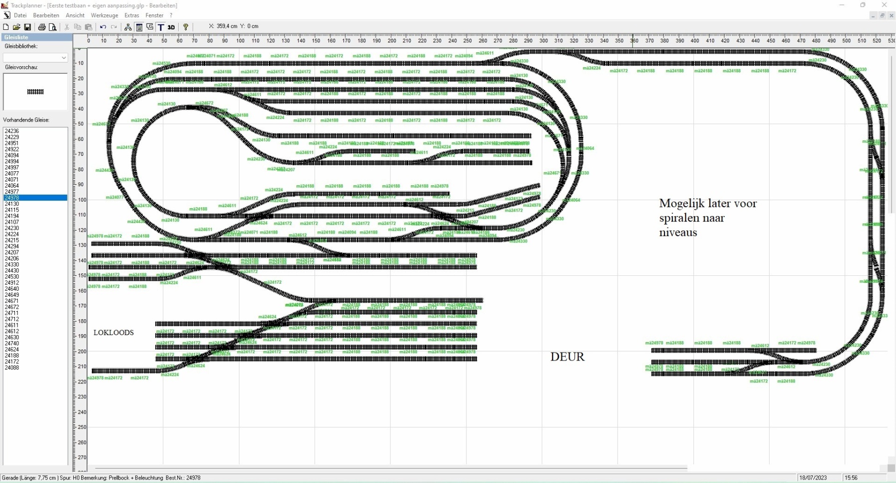

Bij deze een poging tot een nieuw baanontwerp, aangepast zodat alles behoorlijk bereikbaar is.
Linksonder moeten er nog wat aanpassingen gebeuren en de rechterruimte dient om later hoger(e) niveau(s) toe te voegen.
Kan natuurlijk nog verbeterd worden, maar is al overzichtelijker dan mijn eerste ontwerp.
Yves

De ruimte rechts is 70 cm breed. Als je van plan bent om daar een spiraal te bouwen, dan kun je dat beter vergeten. Die ruimte is te klein.

Je schrijft "aangepast zodat alles behoorlijk bereikbaar is".
Geen idee hoelang jouw armen zijn maar als de schaalverdeling links en boven in cm is dan zou je al armen van 110 cm lengte moeten hebben om het midden te bereiken. Ervan uitgaande dat je baan van alle kanten bereikbaar is. Die armlengte zal je niet halen  ;)
Ik wil je niet ontmoedigen maar dat gaat je echt niet lukken.
Murphy zal er wel voor zorgen dat uitgerekend precies in het midden iets gebeurd.
En dan moet je over de baan gaan reiken om iets terug op de rails te zetten. Ik kan je haast wel garanderen dat er van alles vooraan op de baan waar je overheen moeten reiken ook zal omvallen  ;D
Als ik de maten zo zie en het eerdere plan dan heb je een grote ruimte ter beschikking. Ik zou dan voor een ontwerp gaan wat je langs de wanden maakt en niet al te diep, meer dan 80cm zeker niet dan kan je overal goed bij. En kan je een rustiger ontwerp maken.
Dit komt nog steeds druk en vol over.
Gr.
Eric

Het klassieke probleem met ontwerpen op een pc ia, dat alles mogelijk lijkt, maar je in de praktijk veel te veel ruimte te kort komt.
Daarnaast zitten er een aantal onlogische zaken in dit plan:
- Het rangeergebied is alleen te benaderen en te gebruiken vanaf het hoofdspoor,
- Bij het station liggen de sporen zo dicht op elkaar, dat er nauwelijks een perron tussen past,
- Rangeren met losgekoppelde wagons op rails met een boog geef kans op ontsporen en wagons willen niet/moeizaam koppelen,
- De ruimte voor de bebouwing lijkt veel, maar zal in de praktijk behoorlijk tegenvallen.
De eerste vraag, die bij mij opkomt is waarom je dit zou willen. Dus wat heb je voor ogen met een modelbaan?
Verdere vragen zijn:
- Wat zijn je eisen?
- Wat heb je al aan materieel en materiaal? Engelse wissels zijn in het algemeen niet goedkoop en je hebt er al vier.
- Wil je maar 1 richting oprijden, want het is een enkelsporige baan. Om met dit ontwerp met meerdere treinen te kunnen rijden, vraagt een vergaande vorm van automatisering.
In je hoofd zijn de mogelijkheden gigantisch, maar het formaat van de ruimte is 4x2,5 m. Zelf heb ik meerdere ontwerpen gemaakt voor een ruimte van 3,15x2,5 en deze waren vergelijkbaar met wat jij hebt ontworpen. Ze zijn allemaal in het archief gegaan. Om de simpele reden: te veel rails en te weinig ruimte.

Ik vraag me nou nog steeds af waar je kan staan om je baan te bedienen. Laat staan dat je ook nog overal daadwerkelijk moet bij kunnen komen om iets te kunnen bouwen.
Cor ik weet het niet hoor maar dit is gewoon een dubbel sporige hondebot constructie.
Nou niet echt hoor. Hier kunnen maximaal 3 trein automatisch op rijden. 2 treinen kan je nog prima met de hand regelen.
Bas, voor zover ik het kan zien is het een enkelsporige opgevouwen hondenbot, waarbij de sporen vanuit de lus elkaar als het ware passeren. Maar mogelijk zie ik het verkeerd.
Afhankelijk van het aantal blokken, wat je opneemt, lijkt het mij, dat er wel meer in dezelfde richting kunnen rijden, maar mogelijk zie ik dat ook verkeerd
Yves, Wat heb nu allemaal aan materiaal in bezit?
  • Berichten: 5340
Re: Mijn eerste baanontwerp
« Reactie #14 Gepost op: 26 July 2023, 11:46:13 »
Cor, wat denk jij precies wat het verschil is tussen 'enkelspoor' en 'dubbelspoor'? Je herkent wel dat een hondebot is, maar noemt het vervolgens enkelspoor terwijl een hondebot is essentie bijna altijd dubbelspoor is. Het gaat alleen over het aantal parallel sporen en ik zie 1 dubbelsporig hoofdspoor en 1 korte enkelsporige aftakking naar het rangeeremplacement
Ik krijg het idee dat jij het over 'gescheiden circuits' hebt zoals in elkaar gelegen ovalen of niet?
