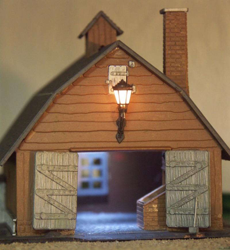

Bijvoorbeeld:
vorig weekeinde deze 'balk' gemaakt voor bevestiging in een puntdak van een H0 schuur. Inmiddels is het geheel zwart geverfd, behalve de schotels aan de onderzijde, die zijn wit geworden.
Kruidvat LED's (wit om werkverlichting te imiteren) en restmateriaal. De weerstanden zijn bijv. al 20+ jaar oud ...
Overigens vond ik deze 1 k weerstanden wat te krap: LED's brandden nog redelijk fel. Buiten de schuur voor alle zekerheid nog een 1 k weerstand in serie gezet (12 volt gelijkspanning).
Wicher.

Wicher, leuk idee, krijg je nu ook in de schuur de indruk of er 2 lampen hangen, of is het dan toch nog een beetje een difuus middendeel?

wicher, 2 mooie aparte lichtpunten, dat wilde ik zien.
trouwens, dat hokje heb ik ook nog staan, bij mij issie wat zwarter en smederij, MET ledjes in het fornuis. is de lamp op de gevel niet een beetje overkill ;D
Mijn 'schuur' is inderdaad een Pola-smederij. Die buitenlamp is wat groot ja, toch is het 'H0' (van Viessmann). Op deze smederij gaat het nog, ik wilde 'm eerst op een woning zetten ::). Het uithangbord van de smederij is in onderhoud sinds het ophangen van de lamp ... (gevalletje oeps).
Van de twee witte LED's had ik nu juist gehoopt dat het resultaat op de vloer 1 vlek zou zijn, ik had ze beter onder een kleine hoek naar elkaar toe kunnen zetten; je ziet ze immers toch niet hangen.
