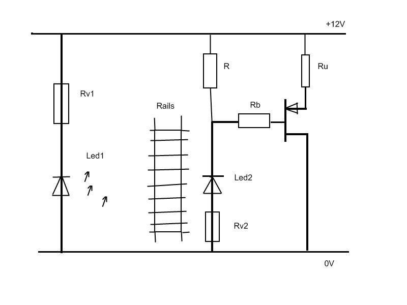

Je bent nu een beetje aan het stoeien met LED's, maar wist je, dat je ze ook als opto-opnemer kunt gebruiken?
Dus bijv. als lichtsluis: een ledje via een voorschakelweerdstand (2x woordwaarde) aan de ene kant van de rails en een ledje gekoppeld aan bijv. een transistor, zodat de lichtstraal, als deze onderbroken wordt, als puls te detecteren aan de andere kant.
Met zo'n bulk ledjes kost dit weinig tot niets.

« Reactie #7 Gepost op: 09 April 2008, 21:05:59 »
Leg uit, een led als lichtdetector?, en heb je hier een (simpel) schemaatje van.
Groet Stephan

« Reactie #9 Gepost op: 09 April 2008, 21:49:02 »
Even een simpelschemaatje.
Rv1: Stel I led1= 12 mA, dan is Rv1 12V : 0,012A = 1000 Ohm
Voor de transistor neem je een TUN (bijv. BC108, BC148, BC557 o.i.d.)
Voor Rb neem je 10 K
Rv2 vervalt (tekenfoutje)
R=1000 Ohm
Ru=120 Ohm
Dit zijn geen kritische waarden.
Gr.
Dirk

« Reactie #10 Gepost op: 09 April 2008, 22:29:02 »
Dirk,
Kan je mij dat schema eens uitleggen?
Vlgs mij zal Led 1 nooit enig teken van leven vertonen  ;D
En als Led 2, Led 1 zou bemerken wat dan  ???
Arthur
Dirk Baas
  • Berichten: 76
  • De mooiste initialen!
    • Locofilia
Re: Led's
« Reactie #11 Gepost op: 09 April 2008, 23:09:54 »
@Arthur,
Je hebt gelijk. De spanning is niet juist.
+12V zou -12V moeten zijn. KNAP hé  ;D Kathode negatief, Anode postitief.
Wat zouden we zijn zonder ezelsbruggetjes  ::)
Sorry  :-[
DB

« Reactie #12 Gepost op: 09 April 2008, 23:19:03 »
Hai Dirk
Je hoeft je niet te verontschuldigen hoor. Je kan ook Led 1 omdraaien, scheelt weer het maken van - 12 Volt tov 0 volt.
Maar wat mij het meest intrigeert is een LED als fotodiode, ik heb daar nog nooit van gehoord. Wel van een OC83 (voor de ouderen onder ons) als je daar de lak van afkrabte had je een foto geranium transistor.

« Reactie #13 Gepost op: 09 April 2008, 23:48:33 »
@Arthur,
De OC83 is mij ook bekend. Voorzichtig het kapje wegvijlen en de tor is fotogevoelig.
Neem een ledje, sluit die aan op je (dig) multimeter en schijn er met een lichtje op. Er gaat dan een stroompje lopen. Van dit principe kun je simpel weg gebruik maken.
Ik was de toepassing eigenlijk vergeten, maar ik werd door het forum getriggerd en borrelde dit weer naar boven als moergas.  ;D
De truuk met de OC kwam weer in herinnering (1969) door je opmerking.
Dirk

« Reactie #14 Gepost op: 10 April 2008, 00:24:58 »
Nou, zo erg simpel is dat niet. Ik heb er ook wel eens mee zitten stoeien. Als je een led gebruikt als lichtdetector levert hij inderdaad een stroompje. Maar dat stroompje is zo gering dat het op een normale digitale multimeter niet te zien is. Daarvoor is die meter nog te laagohmig.
