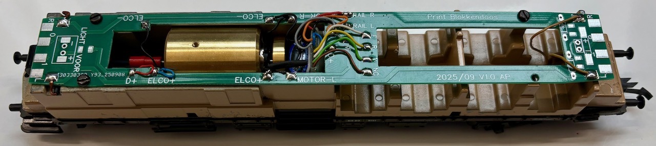

Verder heb ik ook een eenvoudig printje gemaakt, om de bedrading simpeler te maken. Zoals te zien, heb ik naast de decoder ook een supercapacitor schakeling met 0,47F toegevoegd (details van deze schakeling zijn te vinden op het Duitse Stummiforum). Op het printje is ook voorzien in een  stroomvoerende koppeling en schakelbare LED verlichting. Dat staat dus als volgende op het ToDo lijstje.
Nogmaals bedankt voor jullie reacties.
