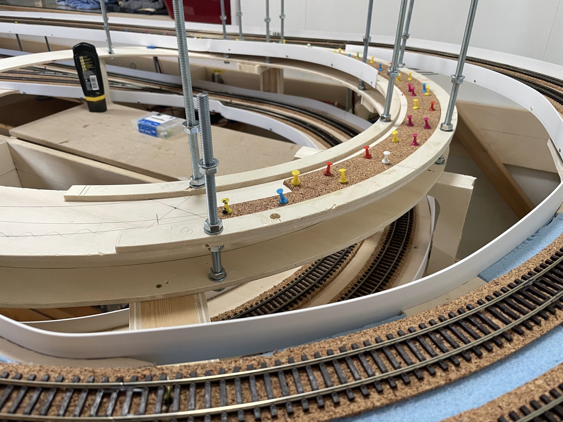

Massa zal wel wat uitmaken maar op moment dat je starre verbinding maakt met de houten basisplaat dan is het effect van je dempende laag vrijwel helemaal weg.
Ik heb zelf een hele lichte basis constructie van 9 mm populieren multiplex met daarop over volledige oppervlak 20mm xps. Deze zijn wel met houtlijm op elkaar gelijmd. Daarop heb ik dan stroken kurkbedding gelijmd (4 mm dik). Ben zelf dik tevreden… treinen zoeven mooi voorbij. Gebruik wel de flexibele ballast-lijm van Koemo.
Schaduwstation is uiteraard niet geballast. Hier ligt de kurkbedding direct op de 9 mm multiplex. Ook prima wat betreft geluid.
(Voorgrond zichtbare deel op xps laag, daarachter niet zichtbare klimspiraal met kurk direct op multiplex)

Waarom zou dubbele laag demping dan niet werken voor realistisch beeld?
Dit is met 2 lagen demping (ballastbed en doorlopende laag er onder)

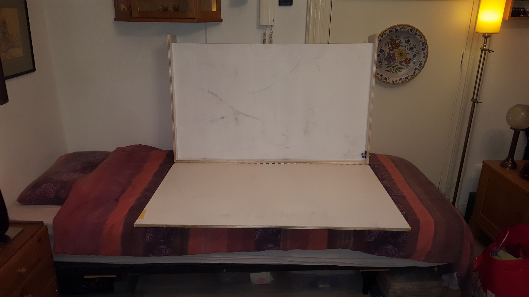

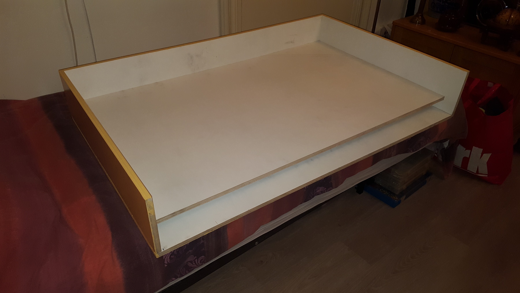

Even een fragment, helaas nog niets om trots op te zijn... Dit is de kist, althans een deel daarvan met een onder de rijplaat aangebrachte bedradingsruimte waarin alles wordt aangesloten, zoals mijn zelfgemaakte voedingen (ringkerntrafo) en servo's etc.

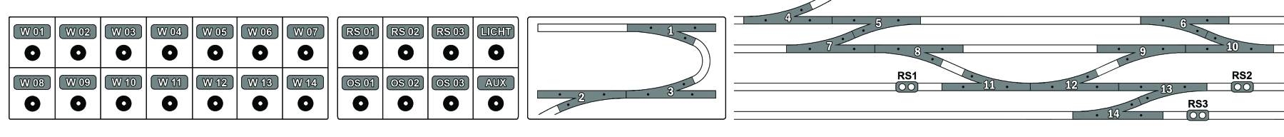

Het geheel wordt voorzien van een deksel en een uitklapbare zijkant welke meer dan 90 graden opent en zo het controlepaneel vormt. Ook dat heb ik reeds ontworpen en een proefdruk van binnen. Deze zal bestukt worden met handenvol LED's welke door terugkoppellende microswitches welke meelopen met de servo, worden bediend zodat onmiddellijk zichtbaar is hoe de wissels staan.
OS staat voor Ontkoppelingsstation, RS staat voor Rangeersein en W voor wissel. "Licht" schakelt alle gebouwverlichtingen aan/uit.
De rede dat de rijplaat 5cm korter is dan de buitendimentie van de kist is omdat de klep/controlepaneel, hier nog niet aangebracht, met alles erop naar binnen toe klapt, en daar is ruimte voor nodig.
Afgezien van de voedingen, zal alles op de onderkant van de rijplaat worden gemonteerd, vandaar dat deze als een motorkap open kan klappen om dit te faciliteren.

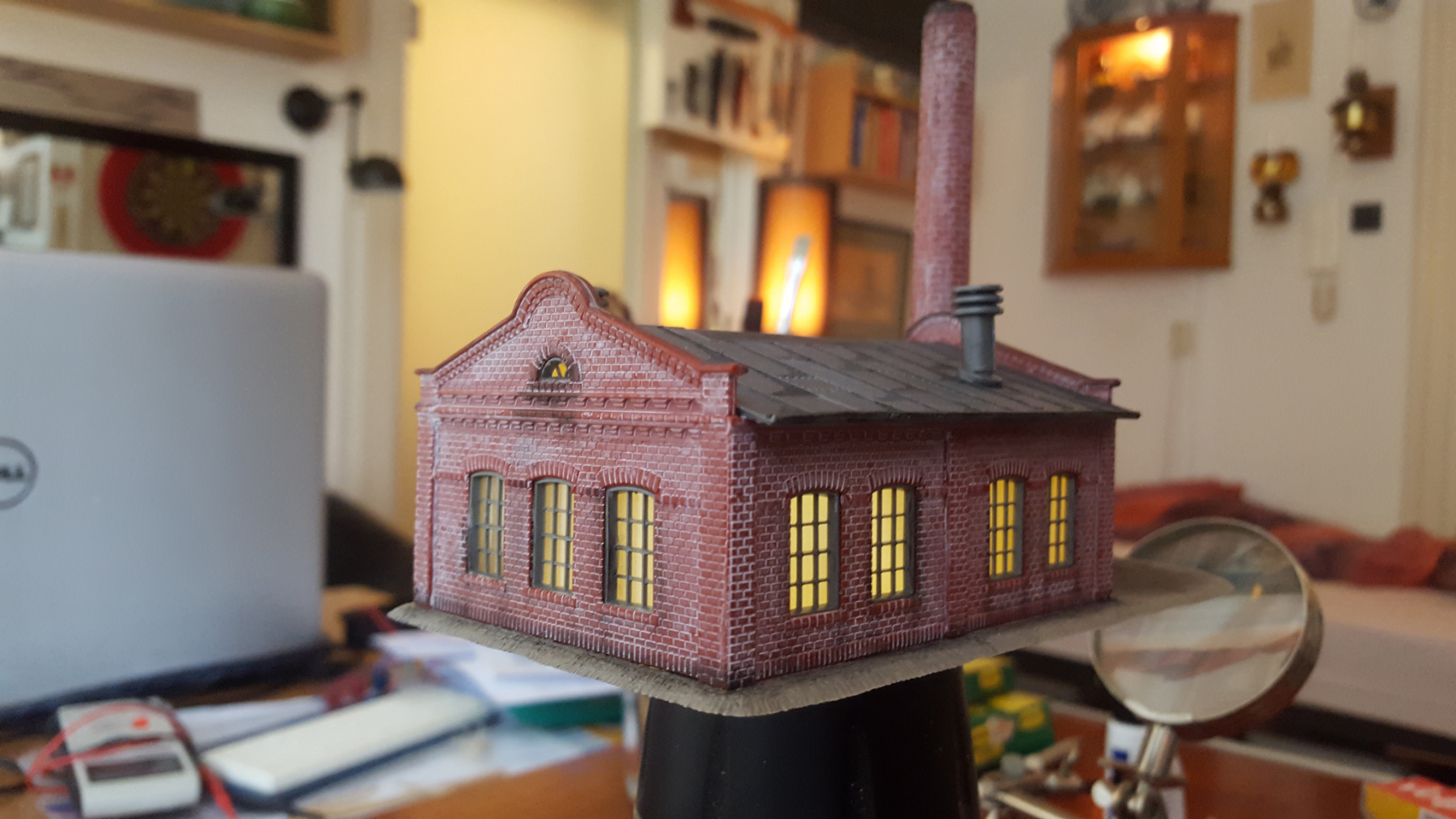

Waar ik wel een beetje trots op ben is mijn eerste fabriekje, zelf ge-weathered en verlicht. Helaas is de andere kant interessanter, maar kon er geen foto van vinden  ;D (de grondplaat hiervan zal grotendeels verdwijnen in de bodem)
