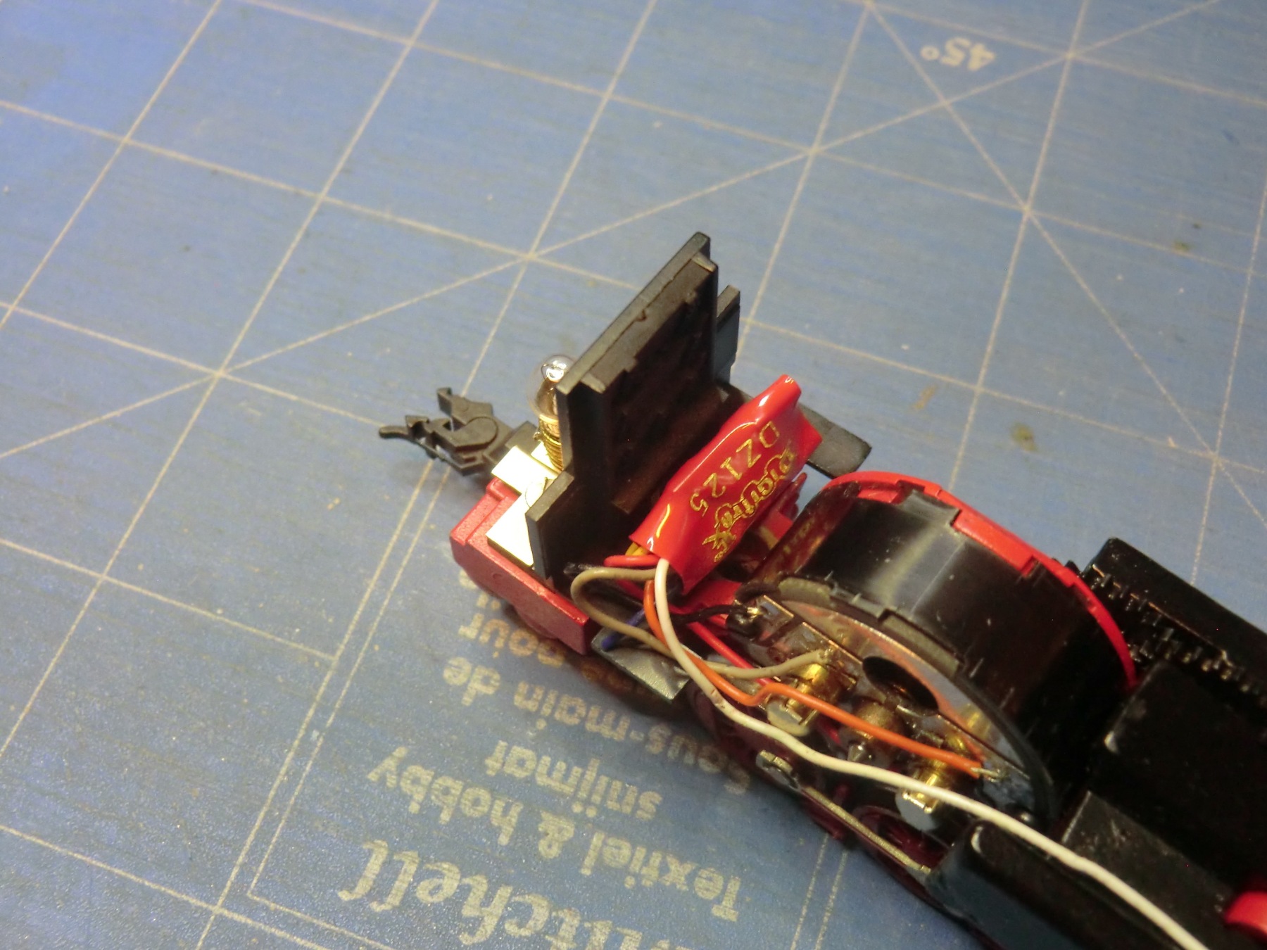

Bij het sleutelen aan mijn 30 jaar oude BR 94 (Fleischmann 4094) heb ik bij het hermonteren van het gloeilampje aan de voorzijde een fout gemaakt.
Het isolatie-ringetje heb ik onder de lampfitting geplaatst in plaats van erin
Daardoor ontstond kortsluiting in de verlichtingsaansluiting van de Digitrax-decoder DZ125.
De decoder is verder nog in orde maar het lampje van de frontseinen werkt uiteraard niet meer.
Ik heb vervolgens het internet afgespeurd naar een vervanger van deze superkleine Digitrax-decoder DZ125, die slechts 9 x 17mm groot is en een vermogen van 1A (!) voor de motor heeft.
Een 6-pins aansluiting is al voldoende, want de loc heeft behalve een gloeilampje voor en achter verder geen functies.
Ik ben inmiddels best wel kleine decoders tegengekomen, maar de motoraansluiting blijft vaak beperkt tot 0,7 of 0,8A.
Decoders met een vermogen van 1A zijn groter van afmeting en kennen vaak veel meer functies (die niet nodig zijn voor deze loc)
Ik heb op sites gekeken van (waarbij het kan zijn dat ik iets gemist heb....):
- Kuehn
- Uhlenbrock
- Lenz
- ESU
- Piko
- en uiteraard ook bij Digitrax (maar niet meer leverbaar vanuit vakhandel in NL)
Hierbij nog een foto van de te vervangen Digitrax-decoder DZ125. Gevalletje zonde.
Heeft iemand van jullie misschien suggesties voor een eenvoudige decoder met een motoraansluiting van 1A die niet groter is dan 9 x 17mm (waarbij vooral de breedtemaat ≤ 9mm)?
Alvast dank voor het meedenken.
Groet, Bas
Laatst bewerkt op: 12 October 2022, 20:48:30 door wob

Kijk eens bij D&H. De DH10C lijkt mij een goede optie.

De DH10C is inderdaad een goede optie. Ik heb meerdere Fleischmanns met beperkte ruimte met die decoder omgebouwd. Naar volle tevredenheid!

Ja er zijn een aantal decoders die aan de afmetingen voldoen en een maximale stroom hebben van 1,5A. Meestal zijn die 0,8A continu.
Zo ook de de Zimo MX617. 0,8A en max 1,5A (20 sec).

Dank voor jullie reacties.
DH10C, dat ik daar zelf niet aan gedacht heb. Ik heb die nog niet zo lang geleden ingebouwd in een BR 211 van Roco.
Prima decoder.
Zimo MX617 levert 0,8A. Is dat voldoende?
Dan zou de
Uhlenbrock 73300
ook kunnen.

je zou ook een losse print met decoder kunnen pakken voor de lampjes. Artitec heeft de lichtprintjes van de ddm los in de verkoop. zijn meen ik een euro of 5. als je daar de draadjes los op soldeert en de decoder hetzelfde adres geeft werkt dat volgens mij ook wel. staat
hier
op het forum
ergens
een topic over. je kunt dan de bestaande decoder laten zitten voor de aandrijving.

Dank voor je reactie, Ferenc.
Maar ik heb op de site van Artitec verdere niets kunnen vinden. Ook niet via de link in het bericht waarnaar jij linkte.
