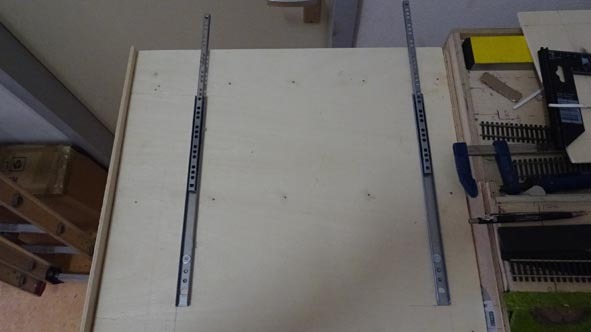

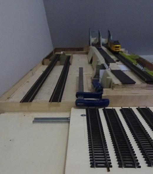

Zoals aangegeven ben ik gisteren bezig geweest met de schuif.
De geleide rail is vastgezet evenals de basis van de schuif.
Doordat ik een lange rail heb geplaatst is de speling zeer minimaal zodat ik verwacht een goede aansluiting te kunnen maken met de bak ( lees hal).
De plaat erboven op is de basis voor de plaatsing van de rail.
Ik hou nu nog wat speling aan in de hoogte aan, omdat pas na het plaatsen van de hal de hoogte bekend zal zijn van de vloer (= rail).
Het wordt een dijkje waarop de rail komt, met een afschot richting de BB.
Wat er op komt zal af willen rijden naar de stop die ik er dan opneem.
Om de reikwijdte van de schuif te testen zijn enkele stukken rail (oud spul) op de schuif gelegd, met de 2 sporen in de hal en de buitenhal.
Het ontwerp voldoet op dit moment.
