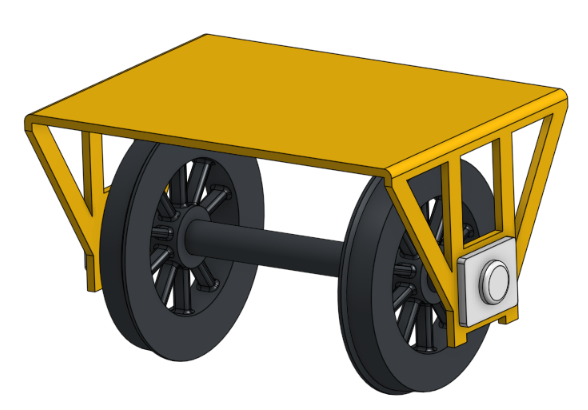

Vandaag heb ik het ontwerp van het chassis aangepast. De constructie van de Dart Castings - MJT W-Irons was niet zo maar onder het eerder ontworpen chassis te monteren. Dan zou de coach veel te hoog op haar wielen komen te staan.
Gelukkig had ik net de bouwtekening van de Southern Railway Ferry Wagon. Hoewel het een tekening in schaal O betreft, kon ik vrij eenvoudig alle relevante maten afleiden. Ook deze wagen heeft in 1:76 wielen van 14mm doorsnede.
Na het extruderen en toevoegen van wielen en wieldoppen kun je dan een complete wielset maken.
Door nu een kleine aanpassing te maken, ontstaat een solide constructie van het chassis, met een lengte van 102mm.
Het chassis voor die SR Ferry Brake is precies hetzelfde, alleen is die een stuk langer.
Gr, Hans
