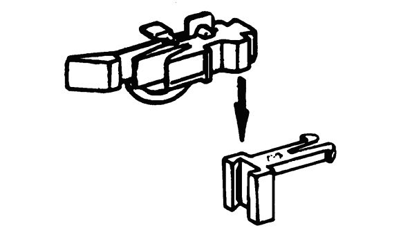

Probeer de Roco 40395 universalkoppeling eens. Starre verbinding, maar net iets grotere koppelafstand.

Met deze Roco's (40287) win je misschien ook wel net genoeg ruimte om overbuffering tegen te gaan (wanneer dit laatste ook echt de oorzaak van het ontsporen mocht zijn. Misschien kun je eerst maar even naar eventuele andere, reeds eerder in dit draadje genoemde, mogelijke oorzaken verder doorzoeken.)
