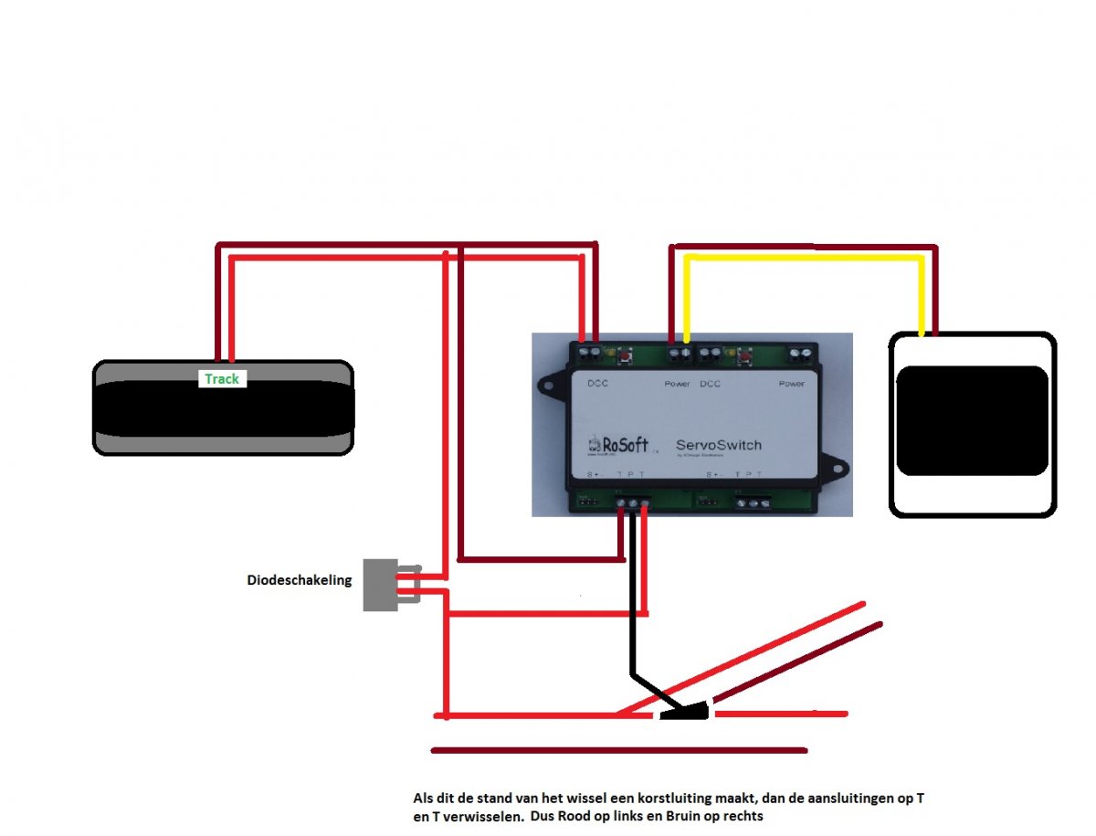

Heren,
een goede avond. Ik ben bezig met de opbouw van mijn schaduwstation en maak gebruik van servodecoders van Rosoft. Nu moet ik blijkbaar een diodeschakeling gebruiken voor de puntstuk polarisatie, maar wat wordt daarmee bedoeld?

Waarom blijkbaar ?
Puntstuk polarisatie kun je gewoon voeden uit de naastliggende rails, geen diode schakeling voor nodig.
Mogelijk dat je de hele wissel wil voeden als 'niet gedetecteerd' dan heb je wel zo'n ding nodig. Ik detekteer alle wissels ook en voed die vanuit de terugmelder.

Ja, je moet de sporen zonder detectie via een diodeschakeling voeden, dus zo ook het puntstuk. Dus niet de DCC aansluiting op de decoder doorlussen naar de T en T aansluitingen.
Ik laat je notabene in deze speciaal voor je gemaakte tekening zien.

verwarrend allemaal... En hoe maak ik zo'n diodeschakeling? Is dat hogere elektronica of is dat door zelfbouw te doen. Ik heb er toch wel een 20 tal nodig. Of is er eentje genoeg en die dan via een eigen ringleiding overal dienst kan doen? Of ben ik weer aan het vloeken in de kerk?

Beste Dirk,
Hoe maak je een diodeschakeling, staat beschreven in de informatie welke ik je al meerdere malen heb laten lezen en heb gegeven.
http://www.rosoft.info/HandboekS88Sd16-n.html
Maar zolang jij denkt dat ik chinees spreek, zal jij de informatie nooit begrijpen, en is het ook lastig voor je om zelfs Jip en Janneke afbeeldingen te lezen en te vertalen in een werkbaar geheel.

Ik heb ondertussen vernomen dat ik geen diodeschakeling nodig heb. Soms
 doen prentjes of foto's veel meer dan woorden. En begrijpbaar. Gewoon
 vertellen dat ik het niet nodig heb is nu toch niet zo moeilijk. Zelfs
 zonder uitleg is het voor mij OK.
 Nuja, ik kan weer verder.
 Tot mijn volgende probleem. ;-)
En dit schreef Karst
Dus in het geval dat het wissel aangesloten is op een bezet/terugmelder, is een aparte diodeschakeling niet nodig en werkt hij over de diodeschakeling in de stroomdetectie unit.
Is dat niet het geval dan heb je dat ding nodig en dat ding is een diodeschakeling.

Je hoeft zo'n diodeschakeling helemaal niet zelf te maken (kan wel), je kunt hem rechtstreeks bij Wim kant en kaar voor  1,55 bestellen.Je hebt er maar één nodig en die kun je net als een ringleiding gebruiken waar je al je puntstukken naar toe leidt conform de tekening van Wim.
Probeer het gewoon eens uit met een paar stukken rails en een wissel en sluit alles volgens die tekening aan dan wordt het als het goed is vanzelf allemaal wel wat duidelijker.
