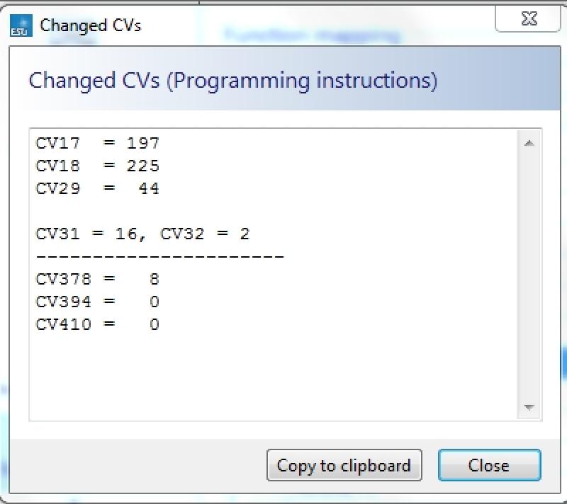

Een korte handleiding:
Installeer de LokProgrammer software en start deze op.
Ga naar het
Menu, File, New Project
Ga naar
Tabblad, LokPilot
, Kies:
LokPilot V4.0 DCC
, Druk op:
OK
Klik op:
Address
, Kies:
Long Adress
, vul het loknummer in
(of what ever
Klik op
Function Mapping
. Hier zie je de originele instellingen.
Pas deze aan:
Dit doe je door in de balk, achter
Physical outputs
te klikken, bv Forward F2 AUX1 (1) te klikken. De uitgang kun je dan aan of uit vinken. Ook combinaties zijn mogelijk!
Bij F2 naar F1 mappen van AUX2 rijrichting afhankelijk, krijg je dan zo iets:
De setting zijn nu klaar. Nu wil je weten welke CV's je moet gaan aanpassen mbv je Multimaus.
Druk nu op
Menu, Tools, Show Changed CV's
En zie hier, je aan te passen CV's
