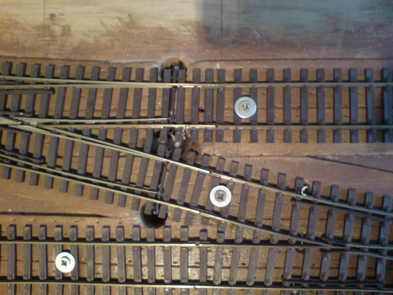

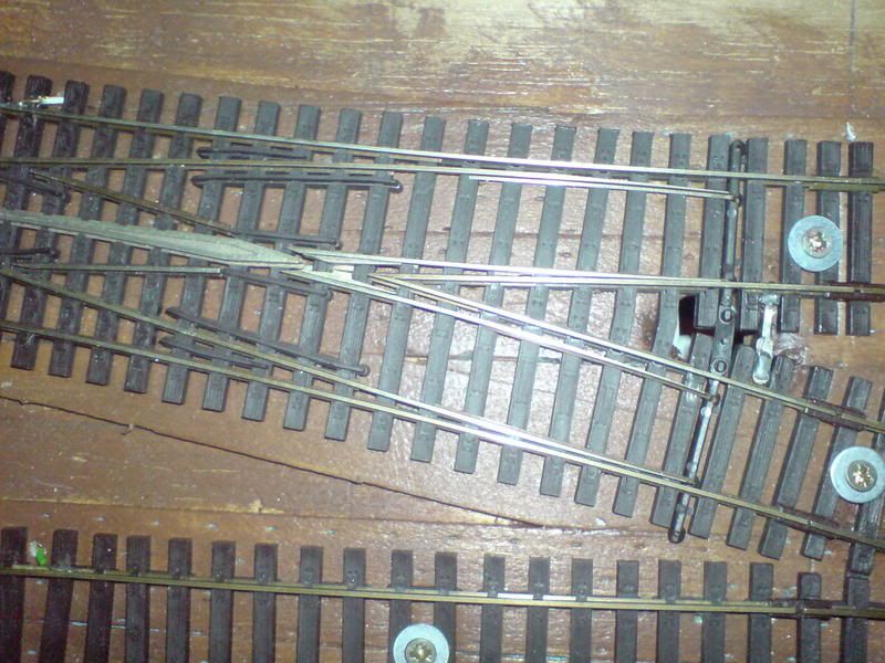

Ik heb een tillig engelse wissel (nr. 85391) en het lukt mij maar niet om deze goed om te zetten.
De engelse wissel wordt omgezet m.b.v. 2 conradmotoren.
Het probleem is dat als de wissel omgezet wordt, neem bijvoorbeeld 1 kant, de ene kant goed aansluit, maar de andere kant een gaatje van 1 mm. blijft waardoor een wagon ontspoort. Zet ik hem weer om dan sluiten beide railsen goed aan.
Het lijk wel alsof de ene rail niet verder kan doordat de andere kant er al tegenaan zit.
Dit probleem heb ik aan beide kanten, op de schuine rail.
foto's:
de gehele wissel
onder de 1 mm. verschil
de stand waar hij wel goed in staat
Wie kan mij helpen of heeft ervaring met deze wissel?
Moet ik overwegen om alle 4 de wisselstukken van een aparte motor te voorzien? een andere motor gebruiken? (tortoise) of is het een (fabricagefout, hoop het niet :-|)fout in de engelse wissel? of in het aansluiten?
Ook heb ik nog problemen met de conrad wisselmotoren, deze ratelen/zoemen door als ik ze overzet, kan dit te maken hebben met mijn probleem? of gebeurt dit wel vaker?
mvg. laurens

Op de conrad wisselmotor zit toch een knopje waar stop op staat, druk dit in, en de wisselmotor zal in de middenstand staan, stel nu middels het veertje de wisseltongen zo af dat ze ook in het midden van hun slag staan, dus aan beide zijden even veel speling. Nu zal de totale slag van 12 mm verdeeld worden over links en rechts. En dan zal je probleem over zijn, met het niet aansluiten van de wisseltongen. Het is dus gewoon een kwestie van goed instellen.
Verder moet je de aandrijving even uit elkaar halen en alles weer op zijn plaats terg leggen, er is iets verschoven aan de binnenzijde van de aandrijving. Alsgevolg van de verkeerde instelling.
Mvg
Wim.

Wim,
jouw methode van afstellen is niet afdoende. Het probleem bij Engelse wissels (eigenlijk is dit een Baeseler wissel) is dat er steeds twee tongen tegelijk moeten aanliggen. Maar hier lukt dat niet omdat de maatvoering van de mechanische verbinding tussen de stangen en de tongen niet goed is. Dat los je niet op door afstellen van de aandrijving, de stanglengtes moeten aangepast worden. Of je moet de stang in tweeën delen en beide helften afzonderlijk aandrijven.
In het grootbedrijf hebben ze bij Engelse wissels hetzelfde probleem. Daar lossen ze het op doordat iedere tong afzonderlijk versteld kan worden t.o.v. de trekstang.

Door alle 4 de trekstangen een aparte wisselaandrijving te geven heb ik nu de engelse wissel goed werkend gekregen. De rij-eigenschappen over de wissel ga ik binnenkort testen.
Eerst heb ik het verbindingsstukje tussen de 2 trekstangenverwijderd. Door met een klein tangetje dit een stukje te draaien kan je hem eruit halen. Ik bewaar ze maar voor het geval dat.
Daarna nieuwe gaten geboord voor de conrad wisselmotoren en deze eronder gezet.
Aangesloten op de decoder en ze gaan goed om. Hier nog een foto van het geheel:
Let op de afstand tussen de 2 trekstangen, ik geloof dat deze nu groter is.
Nu nog te gebeuren: netjes afwerken geheel en testen.
mvg. laurens
