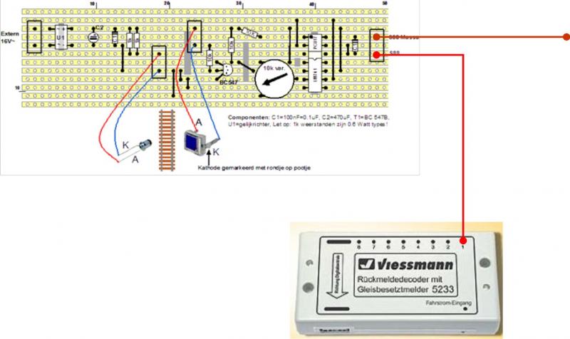

Ik was bezig met het maken van een lichtsluis (ik ben geen Electro techneut dat kan je wel zien)van.
http://www.funkyrail.nl/fr-zelfbouw-lichtsluis.htm
alles aangesloten pats de OptoCoupler PC817 springt uit elkaar .
Zie foto’s
http://www.laanp.nl/lichtsluis 1.jpg
http://www.laanp.nl/lichtsluis 2.jpg
Links boven wisselstroom 16V aangesloten de twee middelste aan de Fotodiode en de Ir led rechts onder bovenste aansluiting naar de bezetmelder decoder en de onderste gaat naar de bruine rijdraad.
Wat is er nu allemaal kapot en wat is er niet goed gegaan?

Ten eerste mis ik de gelijkrichter... Dat betekent vrijwel zekere dood van de 741. En ik denk dat deze de PC817 mee heeft genomen. verder lijkt het me heel stug, dat de 10k voor de PC817 goed is aangesloten geweest.
Verschijnselen als op de foto ( ja heb ik ook wel eens gezien
) duiden op een heftige stroom door de LED van de optokoppler maw vol op de voedingsspanning.
De rest zou het wellicht overleefd kunnen hebben..

Citaat van: Patrick op 27 June 2009, 08:24:53
Het gaat mis met de digitale spanning.
Inderdaad, want je gebruikt het ding verkeerd.
Je laat de rijstroom door de opto lopen, en daar kan hijniet tegen.
In plaats van een Rückmeldecoder
mit
Gleisbesetztmelder moet je een Rückmeldecoder
ohne
Gleisbesetztmelder gebruiken.
Dus niet een 5233, maar een 5217.

Wat is er nu kapot en hoe kan ik dat meten?
Patrick
Berichten: 27233
Re:lichtsluis hulp
27 June 2009, 09:49:39 »
Waarschijnlijk is alleen de opto kapot.
Dat hoef je niet te meten, want dat zie je zo wel.
Ik zie trouwens wel iets raars in de schakeling, ook bij Funky.
Over de aansluiting van de opto naar de s88-klemmen zit nog een condensatortje, maar in het scheme op de Funky site zie ik die niet.

Als je de 5217 hebt, let je er dan wel op dat je het goed aansluit? De twee s88 klemmen van de print moeten rechtstreeks naar de 5217, en niet aan de digitale spanning.

Je bedoeld de bruine draad aan de zijkant en een op de 1 van de 16 aansluitingen!
Patrick
Berichten: 27233
Re:lichtsluis hulp
27 June 2009, 10:22:10 »
Inderdaad, de bovenste klem van de lichtsluisprint aan de massa-aansluiting aan de zijkant van de 5217, de onderste klem aan 1 van de 16 ingangen. Dus op dezelfde manier als je een reedcontact aansluit (zie plaatje 5 in de handleiding van de 5217, helemaal rechts)
