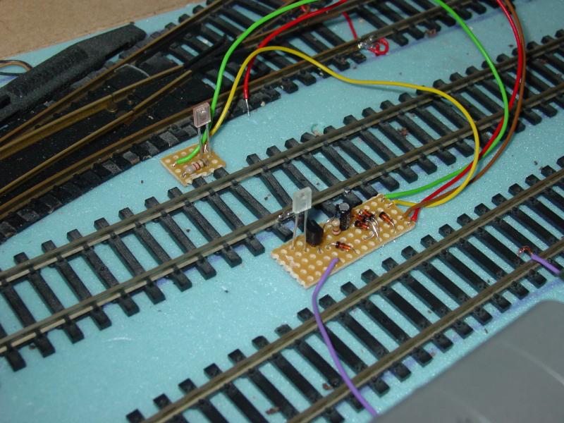

Ben ook al een tijdje aan het experimenteren met lichtsluizen. Die van CONRAd geprobeerd ( zie draadje): werkte niet goed en betrouwbaar. Daarna die van Funky gebouwd. Ook daar een probleem gehad. Weet niet meer wat....
Daarna uiteindelijk terrecht gekomen bij Christian.
Een heel simpele en betrouwbare lichtsluis die je ook makkelijk tussen de rails in je schaduwstation kunt installeren.
Bevalt mij erg goed en is betrekkelijk goedkoop: ongeveer 4-5 Euro aan onderdelen. Het paarse draadje op de foto sluit je aan op een S88, de rode en bruine op de rails. Het digitale stroomverbruik neem ik voor lief  maar evt kun je ze natuurlijk ook gewoon op een 16V aan sluiten.
Succes,
Nico
Nou goedkoop ? Een s88SD16 melder kost +- 50 euro voor 16 meldpunten, een gewone S88 +- 25 euro. 16 x die schakeling erbij is 48 euro extra --> dat maakt ruim 70 euro.
Ik kan me zo even 1-2-3 geen expliciet voordeel bedenken bij het gebruik van een lichtsluis zoals jij hem toont. Alleen in de optie voor Koploper waarbij je meerdere sporen bestrijkt, zie ik zeker nut, maar anders vind ik het persoonlijk niet super veel toegevoegde waarde hebben.

Het grote voordeel van een lichtsluis is de nauwkeurigheid waar je een trein kunt laten stoppen. Mits de lichtsluis goed is afgesteld, is die nauwkeurigheid een paar milimeter. Met stroomdetectie krijg je niet zo'n nauwkeurigheid.
Bijvoorbeeld een betrouwbare automatische locwissel, waarbij ook na het weer aankoppelen van de loc de trein nauwelijks wordt verplaatst, krijg je volgens mij zonder lichtsluis nooit voor elkaar.

Ik zou niet weten wat er anders is in dat opzicht aan een sluis tov stroomdetectie. Zodra hij bezet/onderbroken is, kun je van alles met je lok doen, zolang hij niet
onbezet raakt zie je geen verschil. Ik heb op Karst' demobaan hem ook een treinstel exact voor een stootblok zien laten stoppen zoals hij ingesteld had dus nee nog niet overtuigd :)

Is bij al jouw locs de afstand tussen koppeling/buffers en de eerste stroomafnemende as gelijk?
Neemt die eerste stroomafnemende as met 100% zekerheid altijd voldoende stroom af om een bezetmelding te genereren?
Is de stroomafname van je wagons voldoende om met 100% zekerheid een bezetmelding te genereren?
Bij mij is het antwoord op bovenstaande vragen nee, en is de lichtsluis de enige mogelijkheid om een betrouwbare locwissel (loc aan de voorkant er af, andere loc aan de andere kant er weer aan) te krijgen, die onafhankelijk is van de gebruikte loc, wagons en lengte van de trein.
Op je eerste punt nee dat is niet het geval.
Punt 2 ja en punt 3 als ik het zou willen ja, maar ik heb geen stroomafname/weerstandslak op mijn wagons.
Maar je vergeet even dat elke lok een ander afrem karakter heeft, de lok staat niet direct stil zodra het contact verbroken/gemaakt wordt :)
Dus daarmee creeer je al weer een marge :) Dus zeker niet onafhankelijk van de lok. Met Koploper kun je dit op zich prima corrigeren.
De lengte van de trein doet er m.i. wel degelijk toe, ook met lichtsluisjes. Hoe wil je anders elke keer precies aankoppelen ? Door meerdere lichtsluisjes te plaatsen ? Dan wordt het wel erg duur ;) Los nog van de scenery waar je het allemaal in kwijt moet. bezetmelding kun je onzichtbaar wegwerken overal.

Hoe kan en moet ik de BMD16-SD van Maaskant op de lichtsluis van Funkyrail aansluiten.
Is dat mogelijk, help mij a.u.b aan een schema, de doelstelling is niet voor een bezetmelding maar voor lengtemeting buiten het zicht op de baan met Koploper om op die manier altijd een goede treinlengte te garanderen ongeacht de trein wel of niet volledig gedetecteerd wordt.

Wordt een beetje off-topic, maar hoe het bij mij werkte, is dat je heel langzaam (bij mij geijkt ca. 8 km/u) over de ontkoppelrail reed, exact boven de ontkoppelrail de stroom even onderbroken werd om te ontkoppelen en daarna de stroom weer werd toegevoerd. Koploper heeft geen weet van die stroomonderbreking en denkt al die tijd dat de loc nog aan het rijden is. Door de combinatie van lage snelheid en korte stroomonderbrekingstijd, heb je daar geen last van.
Bij het aankoppelen wordt de hele trein iets verplaatst totdat de lichtsluis (dezelfde die ook zorgt voor het op de juiste plek stoppen van de loc die moet ontkoppelen) wordt onderbroken. In de praktijk was dat ca. een halve cm verplaatsing.
Dus met één lichtsluis kon ik alle getrokken treinen, in lengte variërend van 1 tot 7 rijtuigen, laten kopmaken met locwissel.
Werkte zeer betrouwbaar icm de roco universeel koppelingen.
