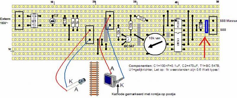

Heren,
Hoe kan en moet ik de BMD16-SD van Maaskant op de lichtsluis van Funkyrail aansluiten.
Is dat mogelijk, help mij a.u.b aan een schema, de doelstelling is niet voor een bezetmelding maar voor lengtemeting buiten het zicht op de baan met Koploper om op die manier altijd een goede treinlengte te garanderen ongeacht de trein wel of niet volledig gedetecteerd wordt.
Groeten Adrie   ;D
Als er iemand een oplossing weet, zou fijn zijn.
Groeten Adrie

De lichtsluis sluit je aan op een standaard terugmelder, dus een terugmelder zonder stroomdetectie.

Adrie, je kunt dat zonder relais ook voor elkaar krijgen.
Ik zal het beschrijven zonder schema:
Ga van een ingang van de BMD16-SD met een weerstand van 10k naar de aansluitklem S88 van de Funky lichtmodule.
Van de klem S88 Massa ga je naar de bruine  massadraad van de digitale spanning.
Tussen de klemmen S88 en S88 Massa zet je een diode met zijn kathode (zilveren ringetje) aan de kant van klem S88.
Ingewikkelder hoeft het volgens mij niet te zijn.

Welke diode moet er tussen en moet deze dan in het blauwe blok of de andere kant?
Groeten Adrie
Ik zou daarvoor een 1N4004 of iets dergelijks nemen.
Je kunt hem op de print solderen zoals je aangeeft, maar je kunt hem ook samen met de aansluitdraden in de klemmen schroeven. Maakt niks uit.

Klaas,
Een 1N4001 is dat ook goed?
Groeten Adrie
H0, Mr-Direct, Piko-A, 2-rail, Marklin Delta-control, Roco Multimaus s88XpressNetLi
  • Berichten: 27231
    • Pagina van klaas
Re:lichtsluis hulp
« Reactie #42 Gepost op: 19 July 2009, 14:38:57 »
Ja, de 1N4001 t/m 1N4009 zijn eigenlijk allemaal goed. Het enige verschil zit in de sperspanning die ze kunnen hebben, maar voor modelspoortoepassingen is het altijd goed.

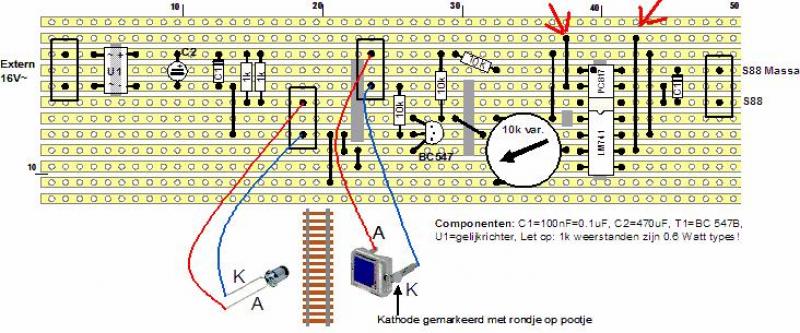

Volgens mij zitter er 2 foutjes in de print, want bij de rode pijlen moet de aansluiting volgens mij 1 rij zakken. Zie ik dit goed of ben ik abuis.
Groeten Adrie
