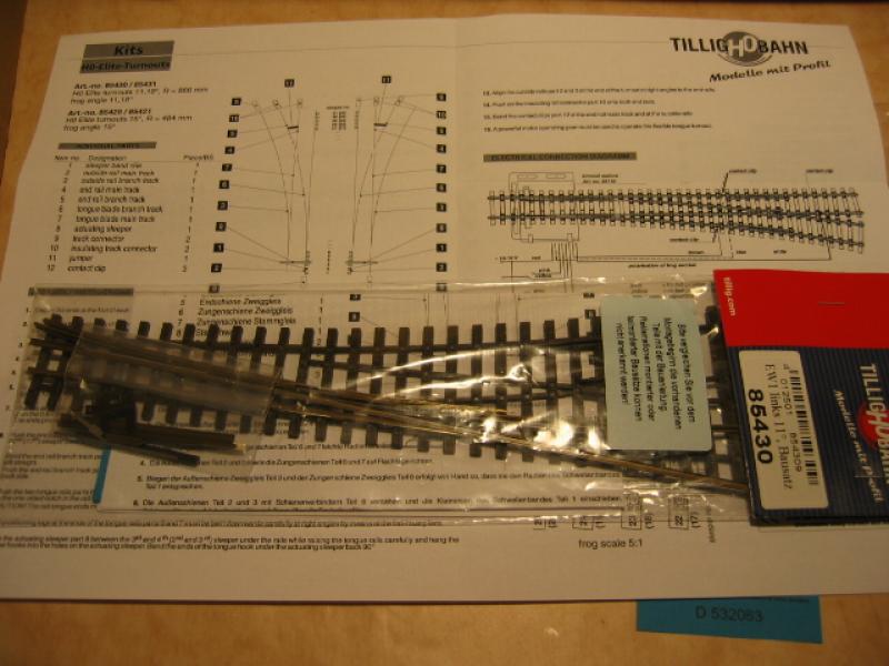

Na een zoektocht voor nieuwe wissels voor een te bouwen modelspoorweg, die goed, mooi en niet te duur moeten zijn, kwam ik bij Conrad.nl een bouwpakketje tegen.
Het bouwpakketje, van Tillig elite, maar eens besteld om het eens te proberen.
Hier een klein bouw verslagje hoe ik het heb gedaan, mochten er anderen zijn met andere idee-en of tips, ik lees ze graag.
Overigens zijn de foto`s niet echt super, maar ben dan ook geen fotograaf ;D
De verlichting was wat matig.
Het pakketje zoals geleverd.

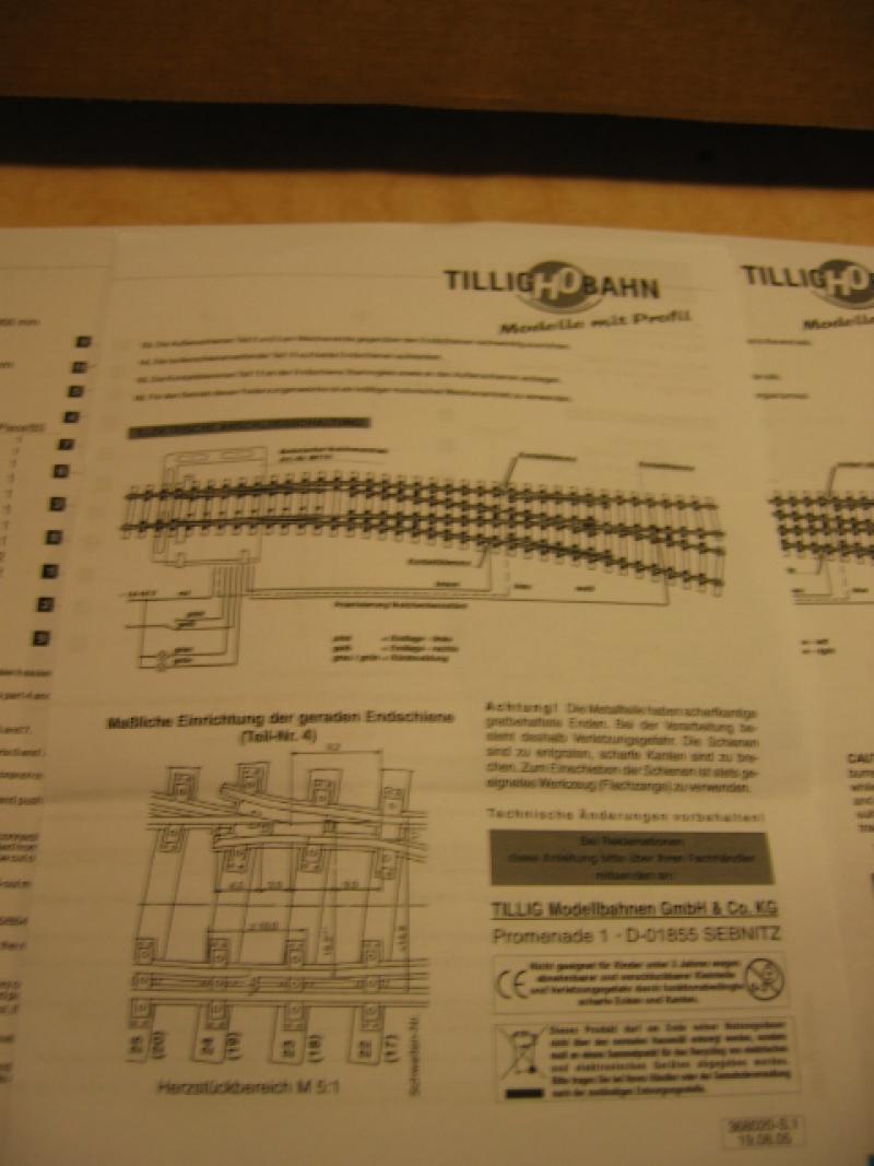

Er zit een bouw aanwijzing bij, wel alleen in het Engels of Duits.

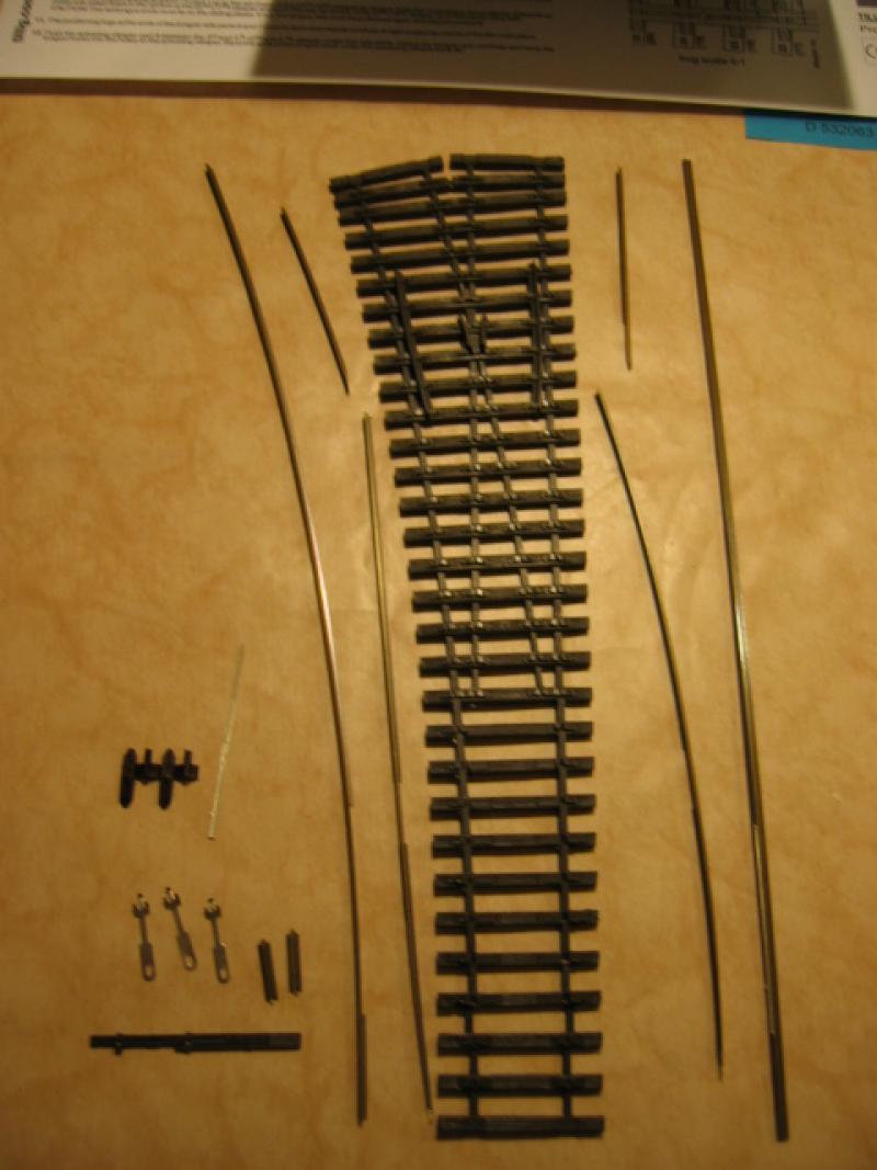

Alle onderdelen eens uitgepakt en bekeken.
Dit setje is compleet, maar een ander setje wat ik heb liggen, miste de ge-isoleerde railverbinders.

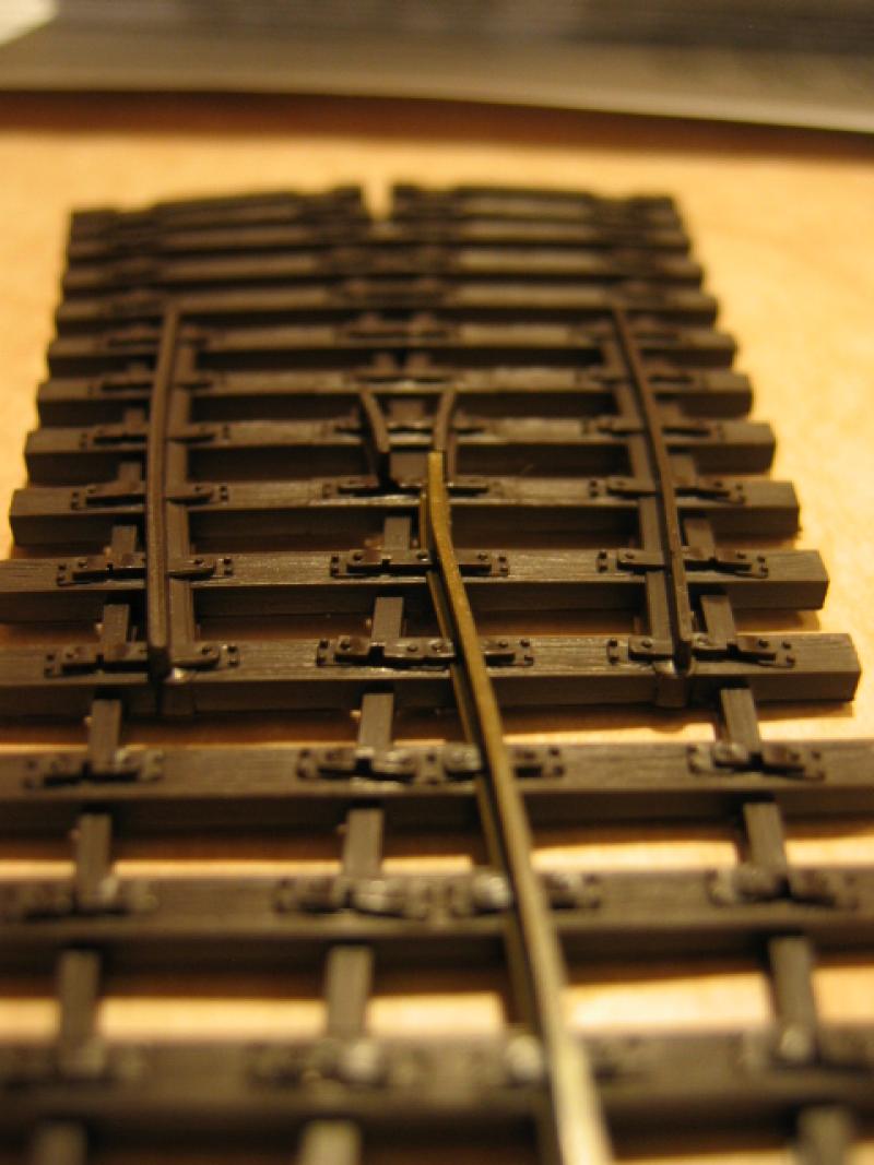

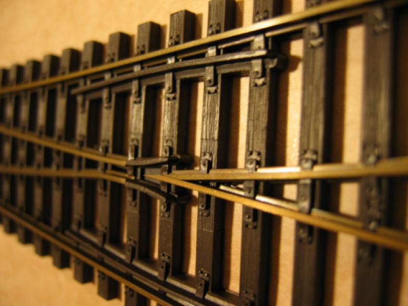

De eerste railstaaf erin geschoven.
Het einde van deze staaf zul je met een tangetje voorzichtig iets om moeten buigen.
Ander zal de trein niet goed over het wissel gaan rijden.

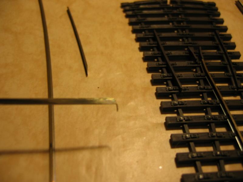

Het einde van het railstaafje inmiddels omgebogen, ziet er ook vloeiender uit.

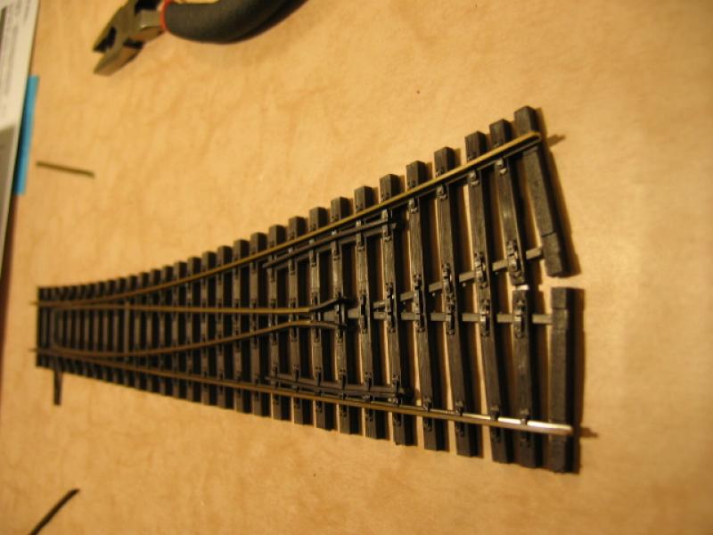

Niet geheel goed te zien, maar het uiteinde van de wisseltongen dien je om te buigen.
Dit is voor de wisseltongen in de juiste stand te zetten door middels van een stelbalkje.
De wisseltongen in elkaar gezet zoals de bedoeling is.

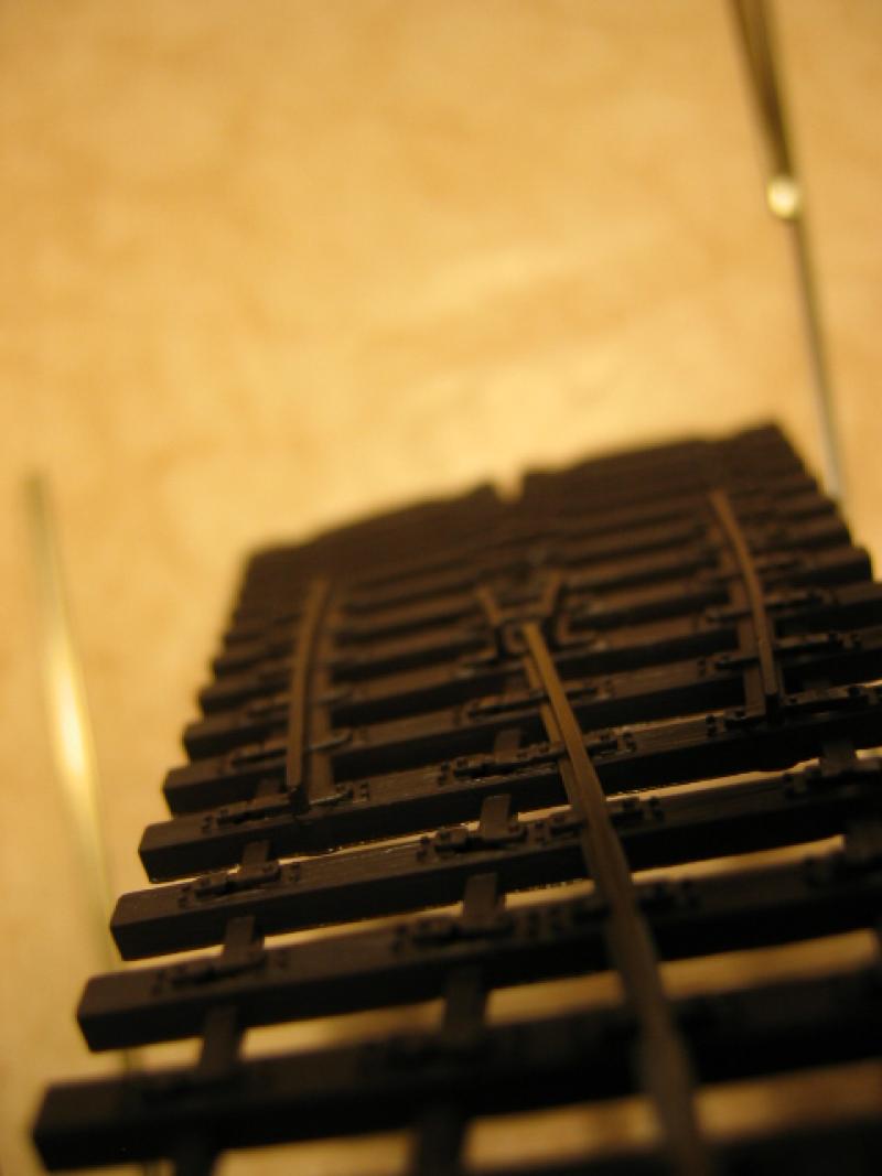

De beide buitenste railstaven geplaatst, eigenlijk stelt het niet veel voor.
Gewoon erin schuiven.
Wel is een vlakke ondergrond een pre.

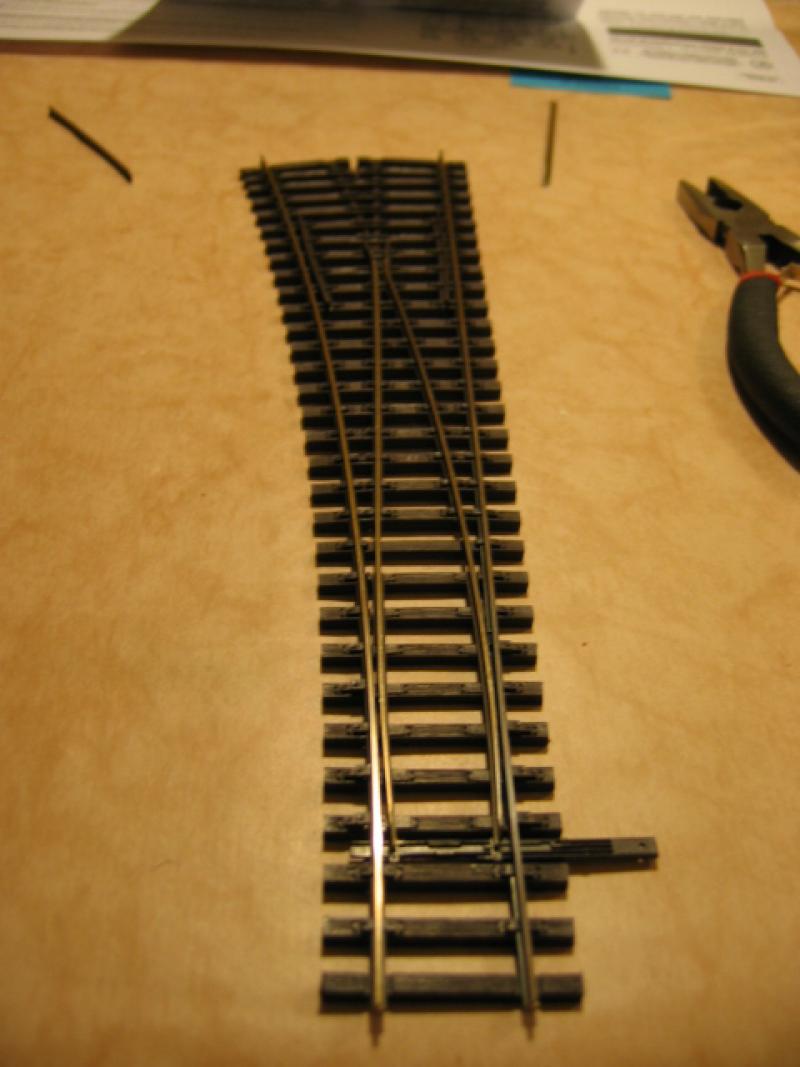

Nu het puntstukje nog :D

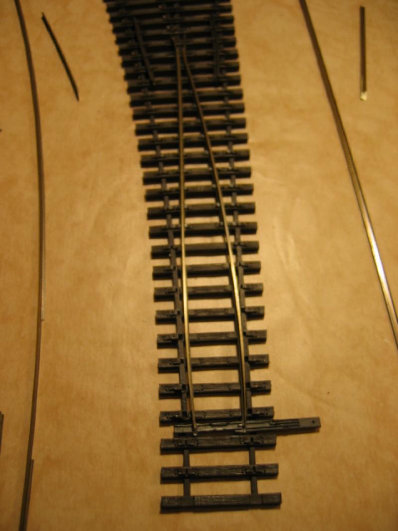

De rechte staaf erin geschoven, kind kan de was doen.
De afbuigende railstaaf erin.
De rails sluit mooi aan tegen elkaar, zodat je een mooi puntstuk krijgt.

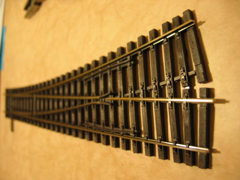

Het wissel is eigenlijk klaar.

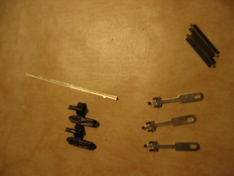

Nog wat onderdelen over, deze zullen misschien nog gebruikt worden ::)
Het elektrische gedeelte komt nog.
Ik ga draadjes aan de onderzijde van de railstaven solderen, maar dat komt later weer.
Verder is dit een makkelijke wissel om te bouwen.
Voor de prijs hoef je het ook niet te laten, ca € 10 per stuk.

Dit is het meest gevoelige punt van de wissel. Als je dit niet goed doet, of later als het wissel al ligt een rail er tegenaan schuift, kan het puntstuk zich zetten waardoor het niet goed meer past. Ook kun je dan problemen krijgen omdat de wielen tegen de (verschoven) punt van het hartstuk lopen. Ik heb deze ervaring door harde praktijk geleerd..... ;)
Zorgvuldig werken is zeker een must bij deze kitjes. Verdere kwaliteit is goed tot zeer goed te noemen.

Ik gebruik ook Tillig wissels in bouwpakket.  Alles netjes.  Enkel merk ik op dat jij niet inslijpt aan de onderzijde van wisseltongen.  Doe je dit wel, dan buigen ze veel mooier en op de juiste plaats.
Ik zal morgen eens een detail opname maken van zulk een wissel.
