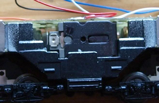

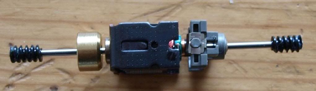

Ja, de lok wil ook rijden. Alleen brand dan de verlichting aan de verkeerde kant. Terwijl de bedrading wel volgens de regels der kunst zijn aangesloten. Oftwel de motor zit er verkeerdom in. Dus lok uit elkaar, en daarbij tot de conclusie komende dat er toch wel het een en ander mis was met de ombouw.
Zoals plakband op de bodem waar de motor in zit, de contact plaatjes die de railspanning doorgeven naar de printplaat verkeerdom.
En de oorzaak is bovenwater. Ferdinand is vergeten, om het contact plaatje bij één van de koolborstels te verwijderen, zodat beide koolborstels niet vrij zijn van het lokframe, en dus de railspanning. Zal daar zo even een foto van maken.
Nu met foto's
De koolborstelaansluiting rechts
De koolborstelaansluiting links, de analoog situatie.
Zie het plaatje tussen koolborstel en motorbeugel.
Koolborstels eruit en de koolborstelhouder even losklikken uit de beugel dan komt het plaatje vrij en kun je dit verwijderen.
De situatie met het plaatje eruit
Zie het losse plaatje. Nu is de lok geschikt voor digitaal en verdere aanpassingen zijn dan niet nodig, er hoeft dus verder niets te worden geisoleerd.
