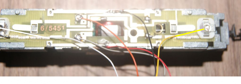

Hallo ik heb ook een ESU lok pilot micro decoder.
Dacht ga m'n Fleischmann BR151 ombouwen naar digitaal volgens deze link http://www.1zu160.net/digital/einbaubsp/gfn-151.php
M'n duits is niet 100% maar naar wat ik weet heb ik het goed gedaan.
Echter als ik m'n CV's uit ga lezen, krijg ik op mijn intellibox fout te zien  ???
Motor is volledig geïsoleerd van het frame, de spanningsaanvoer van draaistel is aan 1 kant geïsoleerd van het frame
Als ik meet op de 2 buitenste printbanen ( zwart  en rode draad meet ik gewoon spanning )
Heb de motor en licht ook afgekoppeld, en dan blijf ik fout zien bij inlezen van de CV.
Heeft iemand een sugestie.
Groetjes FErdinand

Ferdinand, ik heb beide plaatjes vergeleken, maar volgens mij ben je een draadbrug ("drahtbrucke") linksboven vergeten?:
Um eine bessere Lötfläche für den im Bild hinteren Motoranschlus zu bekommen, wurde eine kleine Drahtbrücke zur vorderen Leiterbahn gelegt.
Weet zo niet of dit van groot belang is?

Hallo Ronald,
Die draadbrug linksboven was om een betere soldeer oppervlak te krijgen voor een van de motor aansluitingen, althans zo lees ik het
Kan het uiteraard fout hebben. ( was bij mij niet nodig )
Maar heb de alles los gehaald behalve de rode en zwarte, en krijg ik fout als melding bij m'n CV's
Groetjes Ferdinand

Ferdinand, de draadjes voor verlichting geel en wit zou ik anders aansluiten. Namelijk rechtstreeks op de lipjes van het lamp contact.
Zo heb je aan de linkerzijde een knoeidraadje minder en aan de rechterzijde laat je de diode vervallen.
Dan is het een nettere en betere ombouw.

Ferdinand, ik zie dat je de lampjes er niet in hebt gezet, zet deze erin en sluit ook gelijk de bedrading aan zoals ik je aangaf.
Als het lipje van het contact van het lampje tegen het frame komt heb je ook een fout. (kortsluiting)
De motor die zit wel goed, de rest ook. Behalve dan dat de grijze draad aan de kant van de zwarte moet zitten en de oranje aan de kant van de rode.
Mvg
Wim.

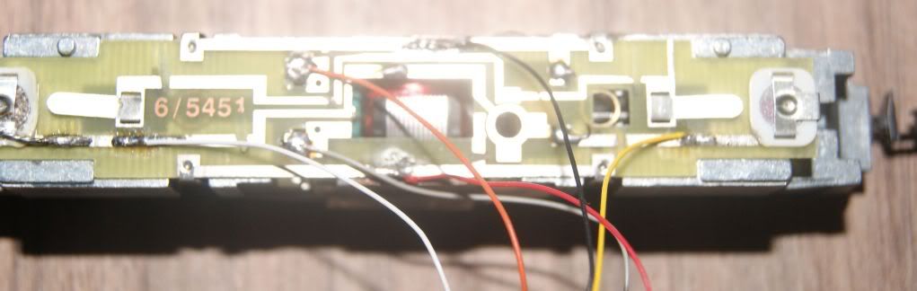

Je advies opgevolgd, wit en geel direct op de lamp aangesloten, oranje en grijs verwisseld, en de lampen erin gedaan en op programmeerspoor, en............ helaas weer fout bij CV
Printplaat los gehaald van loc, en de motor aansluitingen ohms gemeten, dus bovenop bij soldeerpunt en de lip onder de printplaat die tegen de motoraansluiting komt, zowel oranje als grijs een goede verbinding.
Mag ik naar iemand deze loc opsturen en ernaar laten kijken tegen vergoeding uiteraard, ondanks alle deskundige tips krijg ik het niet voor elkaar, jullie zeggen altijd meten is weten, en zover ik kan zien is alles correct  ???
Met vriendelijke groeten Ferdinand
