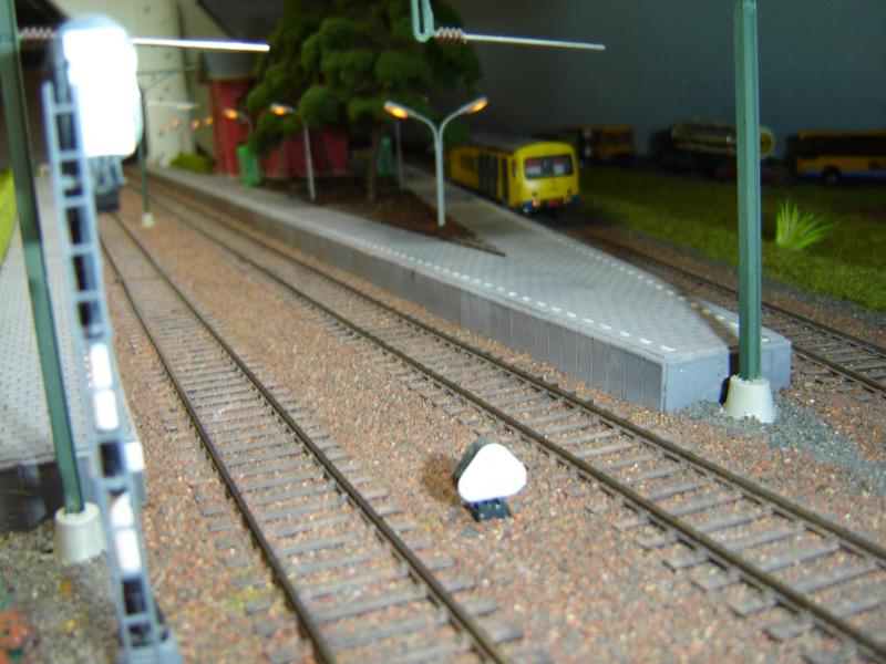

Hoi Remco,
Even over je "stippen":
Als ik
deze foto
bekijk, dan is een doorlopende streep ook een oplossing.

Dat is inderdaad ook nog een optie!
Bedankt,
Gr. Remco.

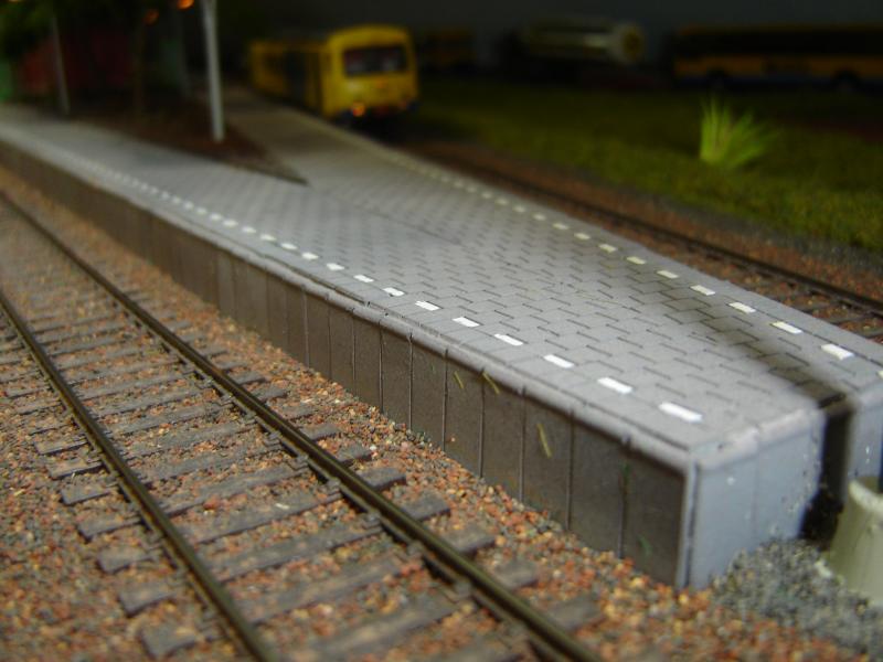

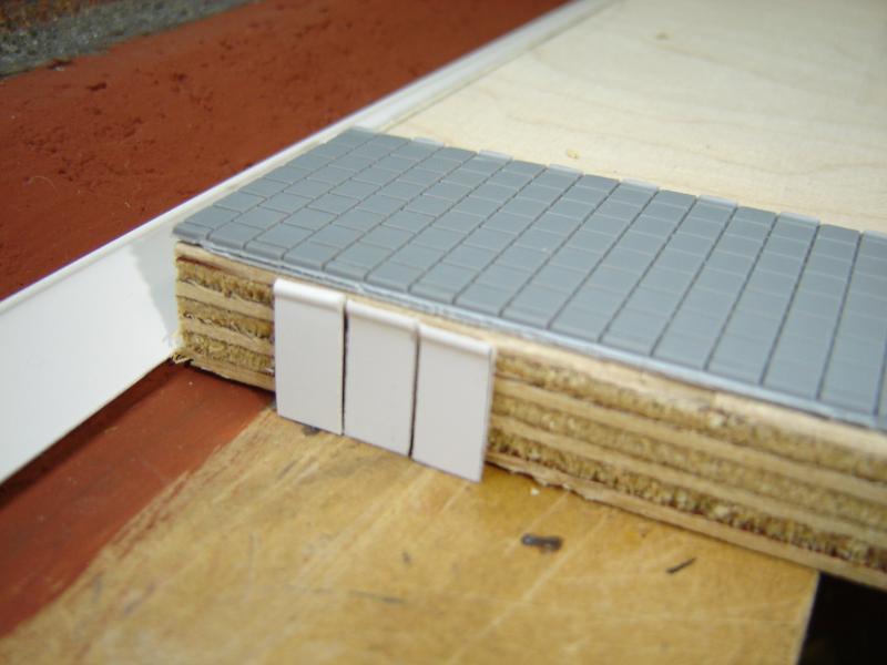

Hoi Remco je ben alweer wat verder zie ik. Maar ik wou je toch nog even wat foto's van mijn perron laten zien van een hout plaat dat is bekleed met tegelplaat van Auhagen en de perron wand is gemaakt van oude lammellen die aan de buitenkant een verdikking hebben. Van de buiten kant kan je dus twee strips knippen als perronwand.
Mvg. Johan

Ziet er mooi uit Johan.

Netjes gedaan inderdaad Johan, ik had ergens je beschrijving al gelezen maar nu heb ik er beeld bij. Mooie oplossing! Heb jij toevallig ook bogen in je perron ? Want dat is met de zijkant van lamellen zeker wel mooi op te lossen maar ik kan me voorstellen dat met die perron plaatjes het wat lastiger wordt.

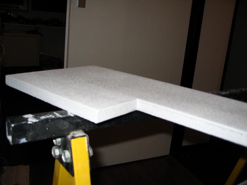

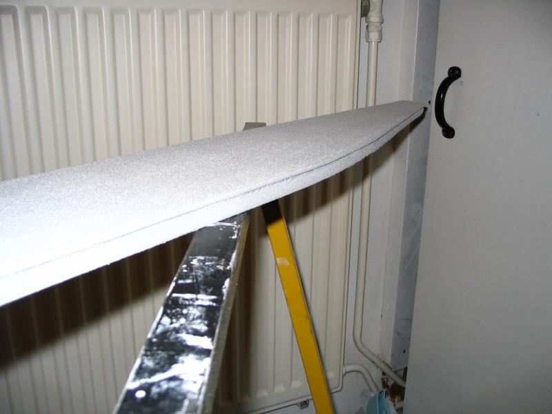

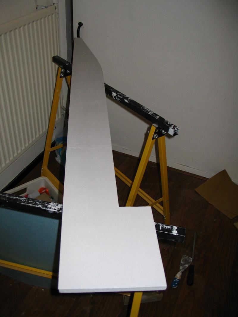

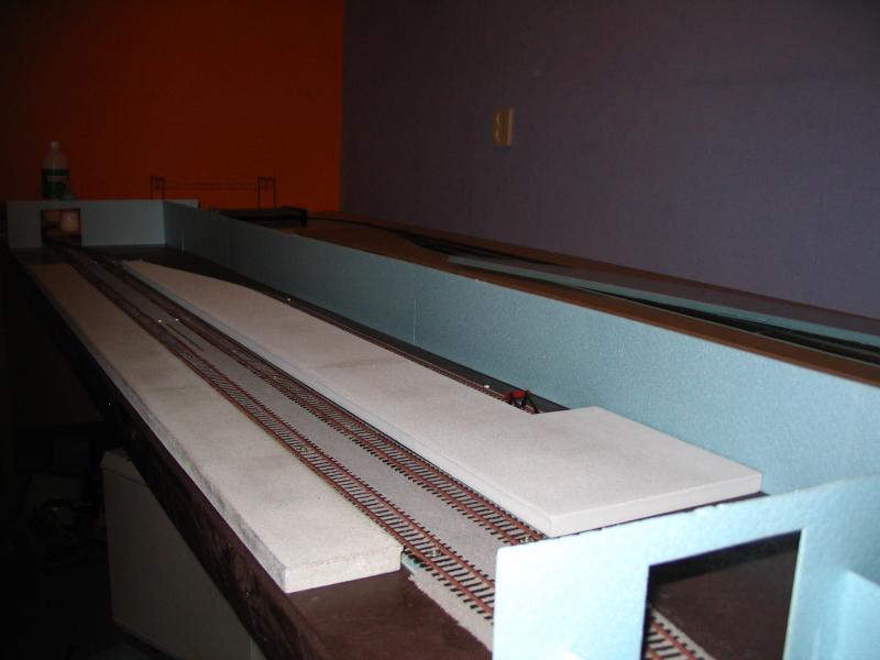

Nog even een kleine update, ik had vanochtend wat gedaan, dat is nu uitgehard.
Ik moet de boog nog iets vloeiender schuren en dan kan hij geverfd worden.
Gr. Remco.

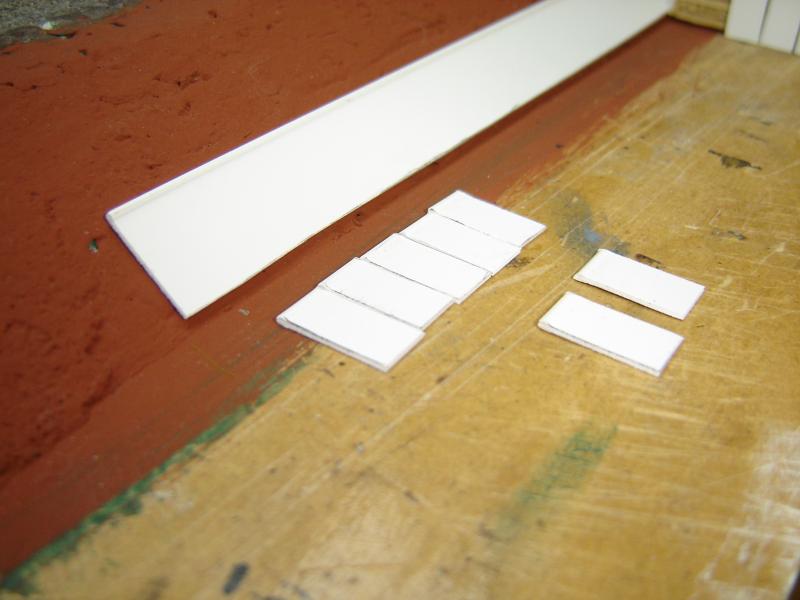

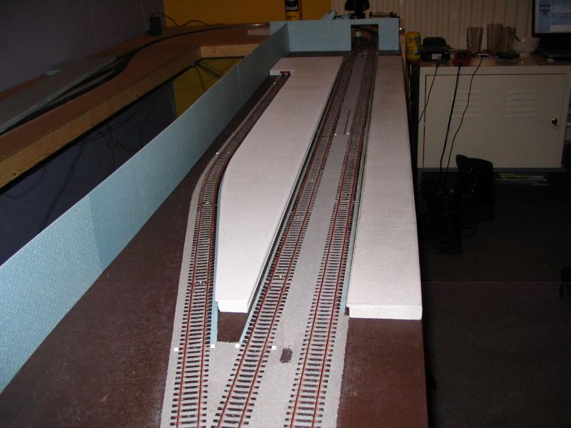

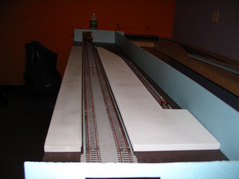

Vanavond het hele middenperron afgemaakt en in de magische latex gezet.
Hij ligt nu te drogen en morgen krijgt het perron zijn wash en kan hij ook geplaatst worden.
Hier de fotootjes:
Nou morgen komen dus de fotootjes als hij geplaatst is.
Ik ben erg benieuwd hoe dat er uit gaat zien!
Gr. Remco.

Hoi Remco jouw baan wordt ook met de dag mooier. De perron wanden zijn ook gemakkelijk in bogen te maken alleen de tegels op het perron wordt dan wat lastiger. De platen zijn in halfsteens verband en dus heb ik langs de perronrand eerst een losse strook tegels in de lengte en dan daar een stuk tegelplaat tegen aan met om en om een halve tegel die later wit is gemaakt net als in het echt. De platen zijn wel erg dik en dus ook stug en moeilijk in een boog te buigen. Dan moet je de eerste tegelrij tussen elke tegel ietsje insnijden om de strook mooi te kunnen buigen. De rest van de perronplaat moet je dan op maat er in snijden.
Het is wel mogelijk maar iets meer werk.
De perrons zijn zo trouwens niet duur de lamellen zijn als het mee zit voor niks op de kop te tikken en de tegelplaten zijn iets van 1,50
Mvg,Johan

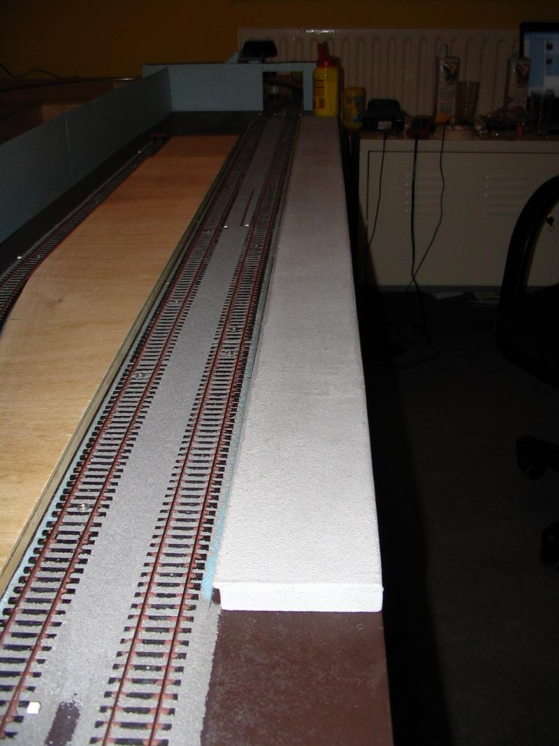

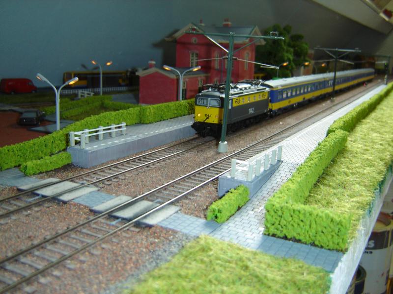

En toch nog een update:
De latex is erg snel gedroogd dus ik heb het perron even geplaatst.
Nu morgen alleen even nog licht opschuren en een wash geven.
Maar foto's natuurlijk
Duidelijk is te zien dat het grote perron nog niet zijn wash heeft gehad het is veel te licht tov het al bestaande perron, maar desalnietemin ziet het er best goed uit denk ik zo
Gr. Remco.
