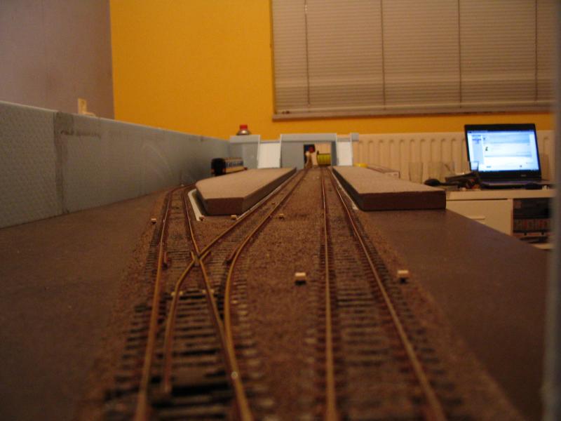

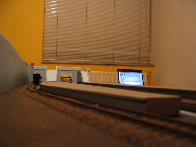

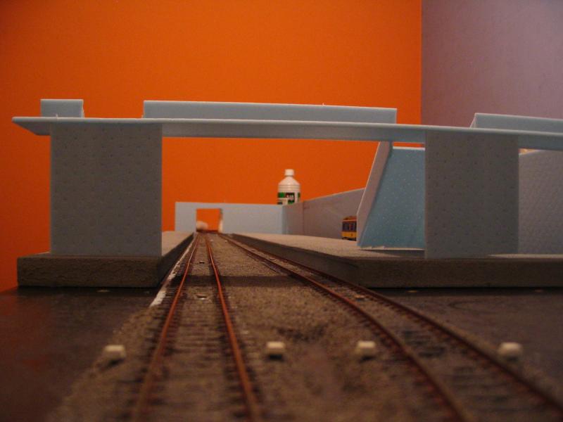

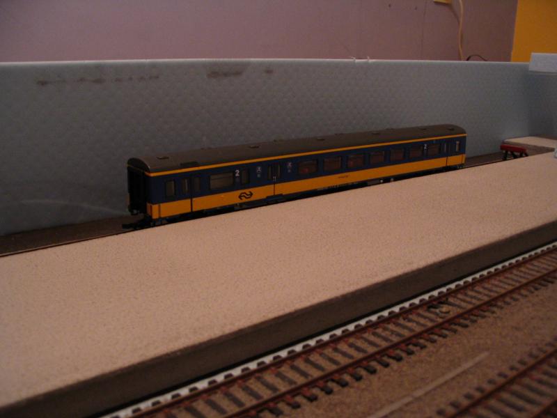

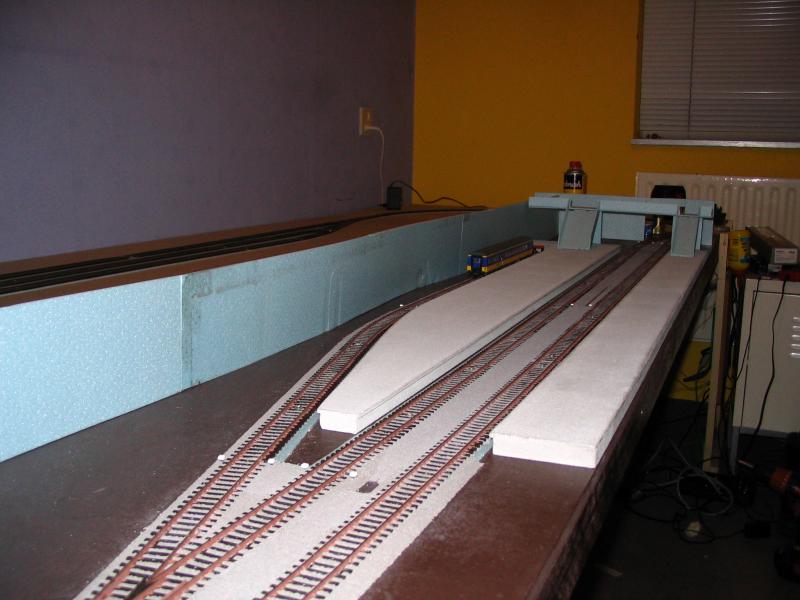

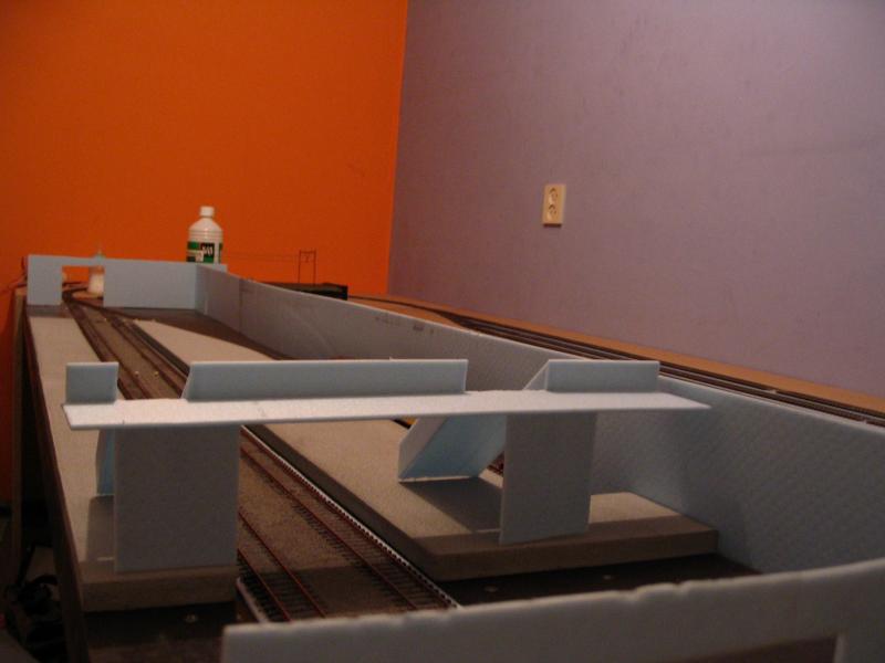

Nou hier de complete update met beide perrons in een wash. Tevens zijn ze iets korter geworden en iets naar rechts verplaatst om te voorkomen dat ik problemen krijg met materieel. Nu heb ik overal met een ICR van LSM +- 2 mm speling. Dit is het materieel wat bij mij het verst oversteekt/uitsteekt dus ik hoop dat dat voldoende is ook voor toekomstig materieel.
Ik had ook de perrons verder van de rails kunnen zetten of op het kopspoor de 'betonrand' wat moeten wegvijlen maar dat vond ik gewoon niet mooi, het was dan gewoon niet meer in verhouding.
Tevens doordat ik het perron rechts iets korter heb gemaakt heeft dat gedeelte gewonnen aan smoel. Daar moet straks een plekje gevonden worden voor 2 seinen en dat was niet zo mooi geworden denk ik, het zou te veel op te weinig ruimte zijn.
Maar goed genoeg woorden:
Foto's:
Ik ben benieuwd naar jullie reacties!
Gr. Remco.
Ps. Dik over de 8200 views echt super dat iedereen zo meeleest!

Gr.
Martin

ga je de achterkant van je loopbrug nog dichtmaken of laat je dat open? en maak je ook nog 'valnetjes'? of ga je het zonder bovenleiding doen?
Remco.
Hoi Johan,
Deze brug is puur voor het idee, ik ga op zoek naar een mooie realistische loopbrug. Verder komt er ook bovenleiding!
