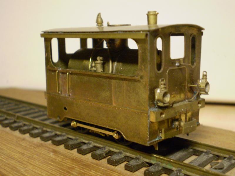

Het heeft een tijdje stil gelegen, maar ben eindelijk weer verder gegaan met het bakkertje
Echter even zonder foto's
Uiterlijk is er nog weinig veranderd, buiten dat ik alle leidingen heb moeten lossolderen en verplaatsen, omdat door nader onderzoek bleek  dat zo'n beetje alle leidingen, handels en metertjes op de verkeerde plek zaten.
Er is daardoor niet veekl meer over van het maagdelijke messing, en ondanks dat ik al het plaatwerk weer mooi glad heb gekregen, ziet het er zonder grondverf dus niet uit.
Wat ik wel voor elkaar heb gekregen is de tandwieltjes mooi ronddraaiend gekregen zonder horten en stoten.
Dit heeft zeker 4 avonden zweet en gevloek gekost maar het draaide soepel.
Ondertussen ahd ik het tweede motortje waarover ik eerder vertelde ook alweer naar de Mashimahemel geholpen door met iets  te veel kracht het wormpje erop te drukken
Maar Erwin vond mij zo zielig dat hij een nieuwe mashima opstuurde inclusief gemonteerd wormpje erop, hulde en top service  :).
kreeg de motor er niet goed op
deze moet namelijk iets uiit het midden van het fframe geplaatst worden en vastgezet met secondelijm.
Probeer dat maar eens recht te doen, een rond motortje op 2 messing randjes van 0.6 mm, geen doen.
In het midden zou geen probleem zijn, maar dan mist het wormpje contact met het eerste tandwieltje.
Oplossing: gewoon een plaatje messing wat over is van de fret op het frame lijmen en je hebt een plateau voor je motortje, en precies op de goede hoogte en je kan schuiven wat je wil, zodat de worm altijd exact boven het tandwiel zit.
Sublieme oplossing van mezelf vond ik wel
2 draadjes uit de trafo zo op de motort, en de wielen gingen draaien....EUREKA, voor het eerst in mijn leven werkt iets naar behoren.
Motortje en asjes vastgezet aan het frame met secondelijm...wel de GEL gebuiken, de dunne si zo dun dat je in een poep en een zucht al je wielen en tandwielen hebt vastgelijmd, dus mijn tip, gebruik altijd GEL, die is voor mensen zoals ik ( zo A technisch als een Muilezel) nog beheersbaar.
Volgende uitdaging, voor het eerst zelf een decoder aansluiten, sterker nog, dit was voor het eerst dat ik een echte decoder in mijn handen had.
Even de site van Zimo nakijken of ik niet wart draadjes op de verkeerde plekken zou duwen, maar zelfs voor mij was het begrijpelijk kost.
Maar eerst nog even de asjes voorzien van een druppeltje naaimasjienolie, uit van die flesjes waar je niks uitkrijgt en opeens een hele plens.....
Dus met een sateprikker de olie van mn werktafel gevist en op de asjes gedruppeld, de rest van de olie ruim ik zo wel op.......dat was dus blunder nummer zoveel, let zo maar op  >:(
Decoder aangeslloten zoals tekening aangaf, alleen gingen de draadjes niet naar "gleise"  maar rechtstreeks naar de draadkes van de Multimaus
Kwam uit een startset, dus mijn bakkertje heet op de maus nu even BR218, maar hij deed het wel...zooooo mooi langzaam voor en achteruit.
Gau vastzetten op de motor met een foamtapje en ik kon de dradjes gaan vast solderen.
foek hel damned.... schuift de decoder in de olie  >:( >:( >:(.
op zicht zat er alleen een druppel op zon zwart blokkie, dus ff schoonvegen en weer verder...........
Ik weet niet, maar hij kan nog maar 1 richting op, snelheid gaat van snel naar langzaam naar topspeed naar gelang ik de knop naar rechts draai, linksom doet ie helemaal niks
Als ik wat wil doen in de instellingen van de decoder krijg ik elke keer de melding error 1, oftewel, Programmeren wordt niet ondersteund.
ben dus bang dat ik met mijn handigheid nu na 2 motortjes ook mijn eerste MX620 vermoord heb.
en ik had er zo'n lekkere vaart in, nu moet ik um weer in de hoek gooien tot ik dat probleem weer heb opgelost.
Dus een vervolg in dit blogje zal wel weer een tijdje op zich laten wachten, ga wel weer boompies draaien ofzo  :-\

Overigans, mocht iemand bovenstaand probleem met decoder bekend voorkomen, zeg het gerust hoor  :)

« Reactie #59 Gepost op: 12 April 2009, 09:48:41 »
k vind t wel vreemd, olie zou isolerend moeten werken dus die decoder zou er in theorie niets van moeten merken... maar ik heb nog nooit een decoder in de olie verzopen eigenlijk. Wel op andere manieren kapot gemaakt.  (y)
