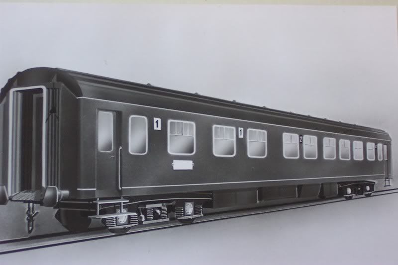

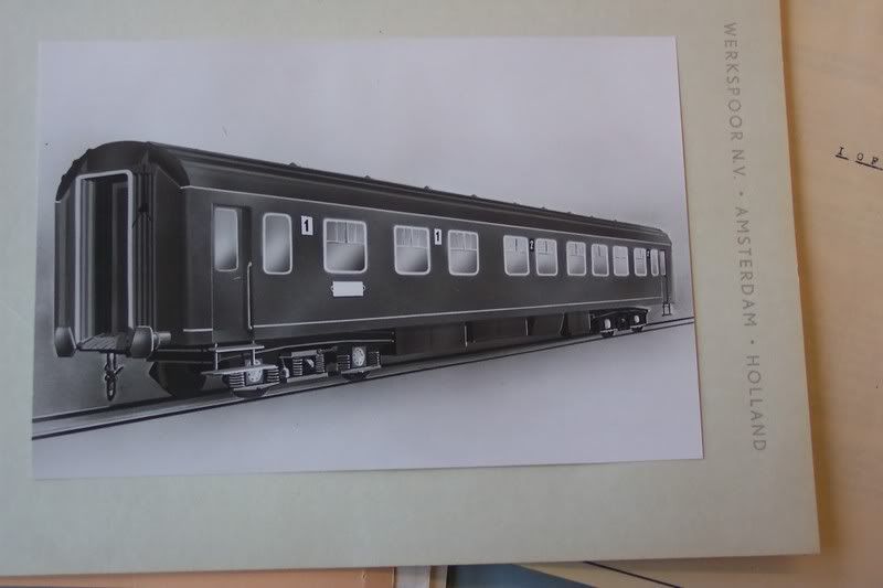

Inderdaad hier heb ik weer meer informatie over het Plan O rijtuig
Ook Werkspoor is in samenspraak met Beyens bezig geweest met een offerte voor deze rijtuigen.
Deze rijtuigen zouden ook in de internationale dienst ingezet kunnen worden.
De offerte van Werkspoor bestond uit het leveren van een prototype rijtuig en dan mogelijk gevolgd door een totale serie in eerste instanttie van 30 rijtuigen maar uit gebreid tot 60 rijtuigen AB.
De coupe verdeling is als volgd 3 1e klas coupe,s met elk 6 zitplaatsen waarvan 2 rook coupe,s zijn en 5 2e klas coupe,s met elk 8 zitplaatsen waarvan 3 rook coupe,s
Aan de kopeinden van de bakken komen vouwbalgen inplaats van buisbalgen.
Ik hoop dat ik jullie wat meer heb kunnen vertellen hier van dit rijtuig....
Werkspoor wilde zoals ik uit de foto,s kan op maken mMinden -Deutzsdraaistellen gebruiken voor deze serie
foto,s bron Het Utrechts Archief.
