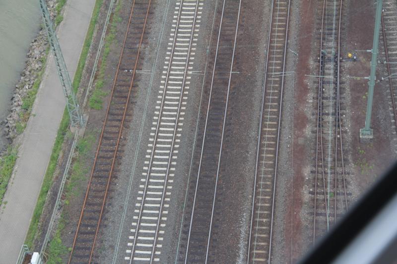

« Reactie #246 Gepost op: 29 May 2013, 14:25:46 »
Hier een fraai voorbeeld dat in werkelijkheid ballast en diverse railsoorten prima samengaan!

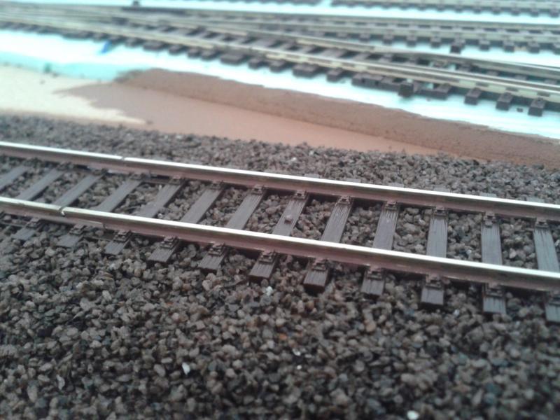

« Reactie #247 Gepost op: 15 June 2013, 23:44:46 »
Ook een stukkie balast gedaan:
Spur 1 by Rail-Kees, on Flickr
Met ballast uit eigen keuken.
« Laatst bewerkt op: 15 June 2013, 23:46:20 door Kees-Jan »

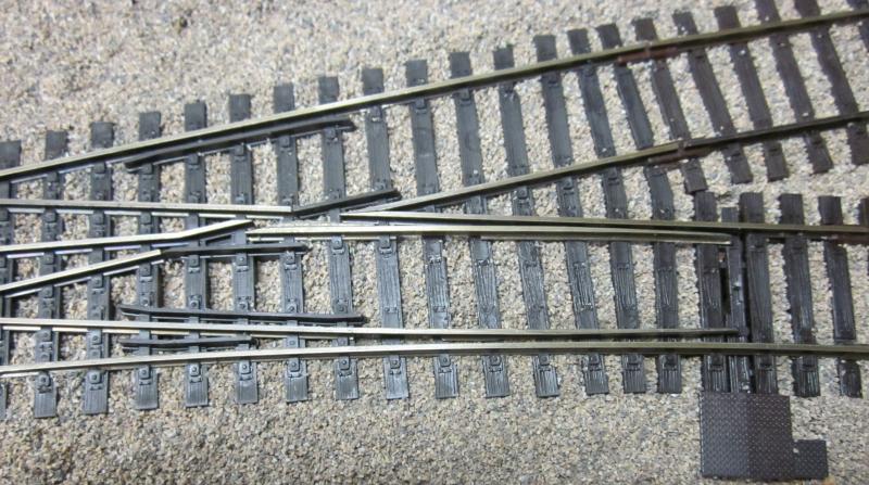

...vind dat met die wissels ballasten wel spannend, maar ga er het beste van maken. Boekbindlijm gehaald bij de Pip*** (ergens in het draadje stond dat het ook goedkoper was dan houtlijm, maar dat viel goed tegen als je houtlijm van de Act** gebruikt ;-). Nu maar hopen dat het wat minder geluid geeft zoals beschreven, want er staat ook op dat het niet oplosbaar is in water. Nog laatste tips voor het goed en mooi ballasten van wissels zonder achteraf een berg problemen?
Groeten en dank,
Nor

Paar speldenpuntjes olie op de wisseltongen, ook daar waar deze de bielsen raken en op de stelbalk. Gaat prima.
Gr, Ben.

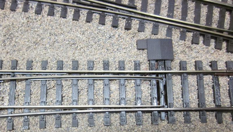

Gr, Ben.
Dank. Maar hoe krijg ik die olie later weer weg daar dan? Of laat je dat gewoon zitten en neem je alleen de rails af? En kan dat ook nog nadat de ballast is gestrooid?
Ballast is gestrooid, maar zelfs zonder lijm loopt mijn wissel al 'vast'. Kleine steentjes (gebruik n-schaal) die onder en tussen de tongen gaan zitten, waardoor detongen nauwelijks nog in beweging te brengen zijn. Zeker waar de tongen met elkaar verbonden zijn door de stelbalk vormen zich flinke blokkades. Hoe lossen jullie dat op? Mis ik iets?
« Laatst bewerkt op: 12 August 2013, 14:37:54 door Paranorman »

N ballast met Tillig code 83, moet nog verweerd worden. Daar waar het glimt zie je restjes olie maar dat is eenvoudig te verwijderen met wat wasbenzine o.i.d..
Gr, Ben.
