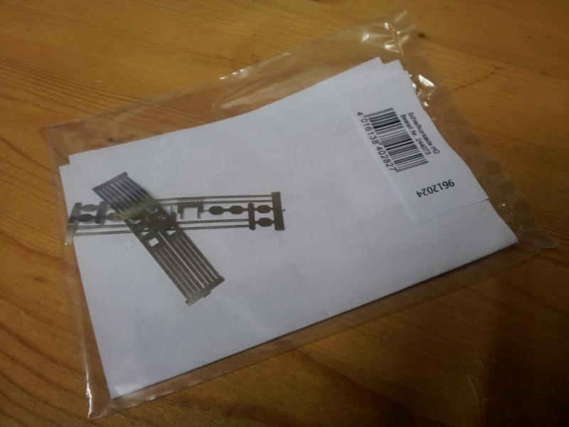

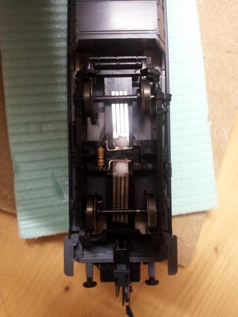

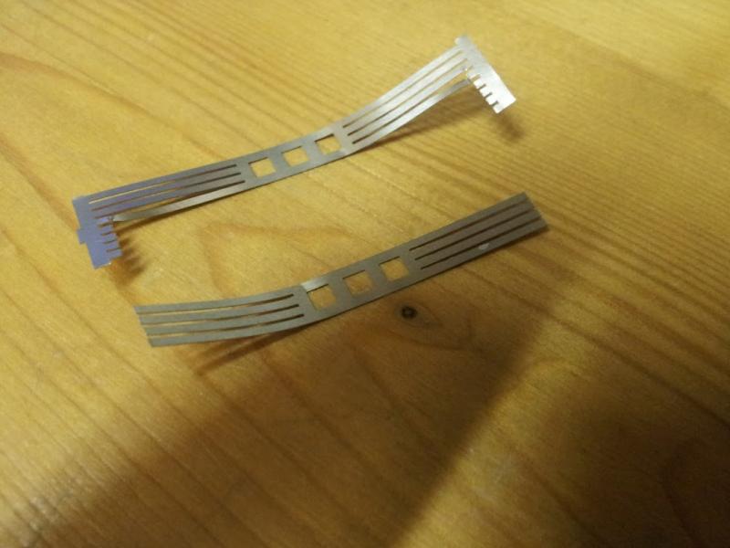

Gisteren aan de slag gegaan met weerstanden te plaatsen tussen de wielen van mijn rijtuigen. Dit is noodzakelijk voor de juiste bezetmelding van de baansecties.
Sleepcontacten
bij conrad met bestelnummer 244073 - 89 besteld. Deze zijn niet echt goedkoop maar werken perfect.
Sleepcontact losgeknipt van het setje.
Daarna in het midden nog eens losgeknipt zodat je 2 gelijke helften krijgt. Deze 2 helften weer aan elkaar gesoldeerd met een weerstand van 10KOhm. 1 wiel uit het draaistel gehaald, het sleepcontact geheel in het draaistel verwerkt en het losgehaalde wiel er andersom weer ingezet. Dit alles gefixeerd met 2 druppeltjes lijm.
Ik heb ff snel een
filmpje
gemaakt.
Geen gerammel van de draaistellen en bijna geen wrijving op de assen. Loopt als een treintje.
Mvg
Harrie

aardig idee
Werkt dit echter niet "rolweerstand"verhogend ?
Allie
Harrie Denessen
www.grensspoor.nl
Berichten: 464
1001 uitdagingen te gaan
Re:Project Lembourg - Noord
Reactie #32 Gepost op:
20 September 2012, 14:14:29 »
Ik merk er in de praktijk helemaal niets van. De "bladen" op het sleepcontact welke tegen de as aanliggen zijn superdun en licht. Daarbij kun je dit systeem ook nog eens gebruiken voor als je binnenverlichting wilt aanbrengen. De weerstand kun je dan weglaten.
Mvg
Harrie

zie trouwens op de foto ook al stroomafnemers op de wielen zitten. Had je die niet ook kunnen gebruiken?
Harrie Denessen
www.grensspoor.nl
Berichten: 464
Reactie #34 Gepost op:
20 September 2012, 17:06:53 »
Hallo, die heb ik er dus zelf onder gezet.
Daar hebben we het toch over.
Mvg
Harrie

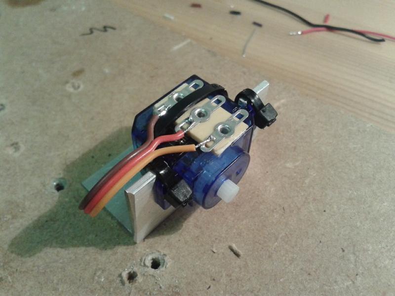

Vandaag mijn bestelde servo decoders en servo's binnen gekregen. Deze servo's zullen gebruikt worden om mijn "engelse" wissel te bedienen. Natuurlijk kon ik niet wachten en ben gelijk aan de slag gegaan met het maken van de steunen voor deze servo's.
Dit is het eindresultaat. Ik heb er weer een
verslagje
van gemaakt en ik hoor graag jullie bevindingen.
Mvg
Harrie

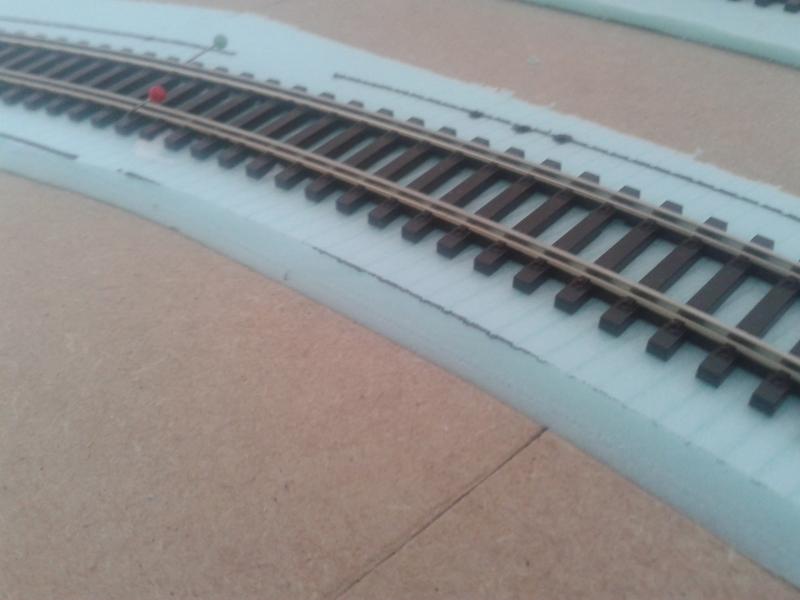

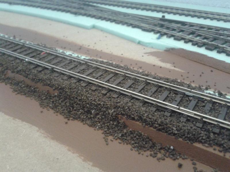

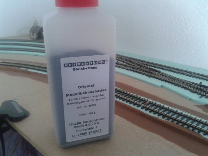

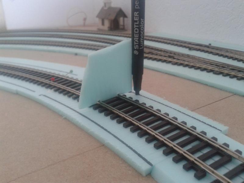

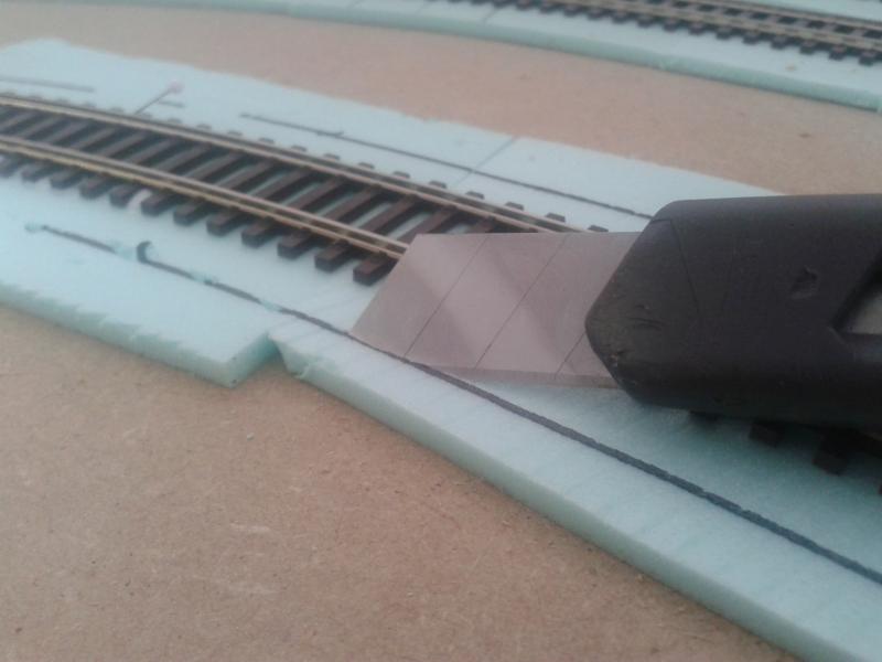

Tijd om eens aan de scenery te beginnen nu de elektronica aangesloten is. Een klein beginnetje gemaakt met ballasten van een stukje rails.
De ondergrond afgetekend met malletje en stift.
Dan met scherp mes schuin afgesneden op de getekende lijn

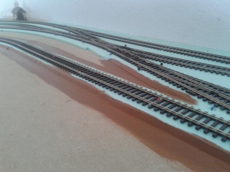

Het resultaat zover

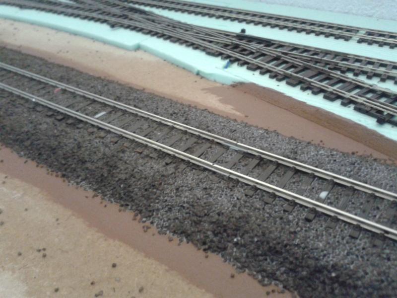

De randen en stuk van MDF ondergrond geverfd met "klei-bruine" verf.
Dit is de ballast die ik ga gebruiken. Deze is van Tillig en ziet er erg mooi uit.

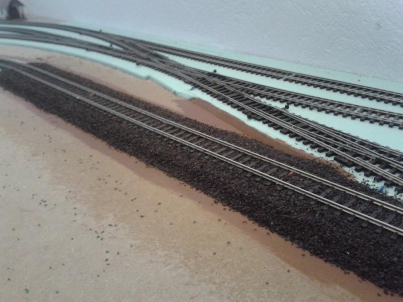

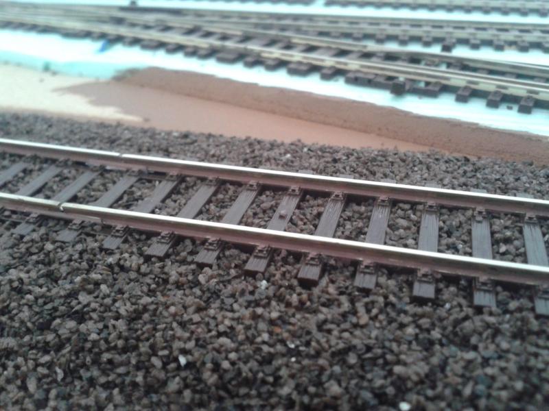

lekker over de rails strooien
En met een kwast in model brengen. Naderhand met een plantenspuit met water en een paar druppeltje afwasmiddel de bedding nat gespoten.

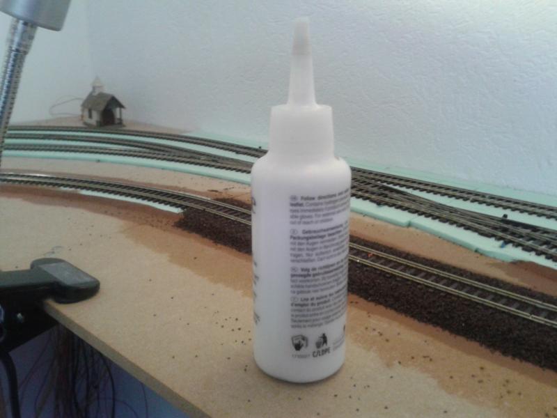

In een knijpflesje een mengsel van 50% houtlijm, 50% water en 2 druppeltjes afwasmiddel aangemaakt.

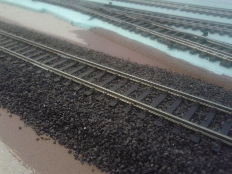

Bedding met houtlijm en water ingedruppeld. Doordat de bedding reeds natgespoten was, vloeit de lijm heel fijn tussen de steentjes en gaat er geen steentjes drijven. Je ziet nog een witte waas als het nat is.
Close-up van bedding als de lijm uitgehard is. De witte waas is verdwenen en het ziet er al best mooi uit.

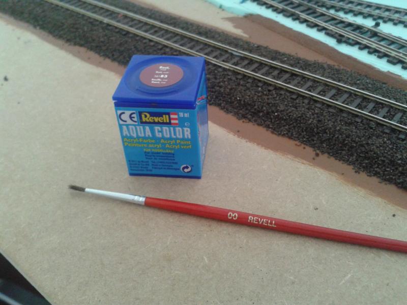

Met een fijne kwast en een potje roestkleur de rails aan de zijkant roestig geverfd.
En zo ziet het er dan uit.
Ik vind het best geslaagd.

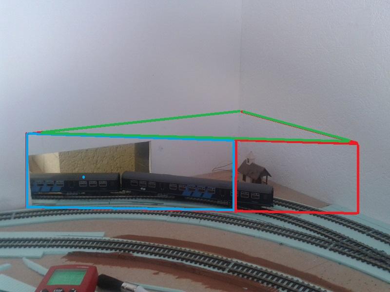

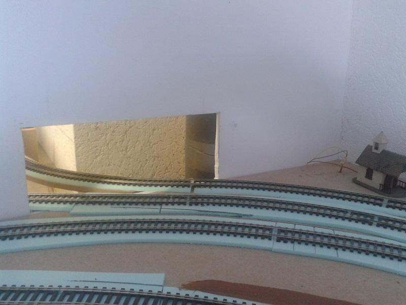

Plannen bedacht voor de tunneldoorgang die ik wil maken naar de keerlus.
Dit is de doorgang naar de keerlus. Hier wil ik dus een mooie tunneldoorgang maken.
Het blauwe gedeelte wordt een stenen muur. Deze moet een beetje meegebogen zijn met het spoor.
Het rode gedeelte moet de tunnelportaal worden. Ik weet echter nog niet welke vorm ik deze moet geven. Iemand een idee?
Op het groene gedeelte komt parallel aan de muur en de portaal een weg te lopen met daarnaast een voetpad en een fietspad. Het voetpad komt aan de achterzijde van de weg en moet een heuveltje oplopen. Op dit heuveltje komen enkele bomen en het kapelletje wat op de foto te zien is.
Als iemand suggesties of ideeën heeft dan hoor ik dat graag.
