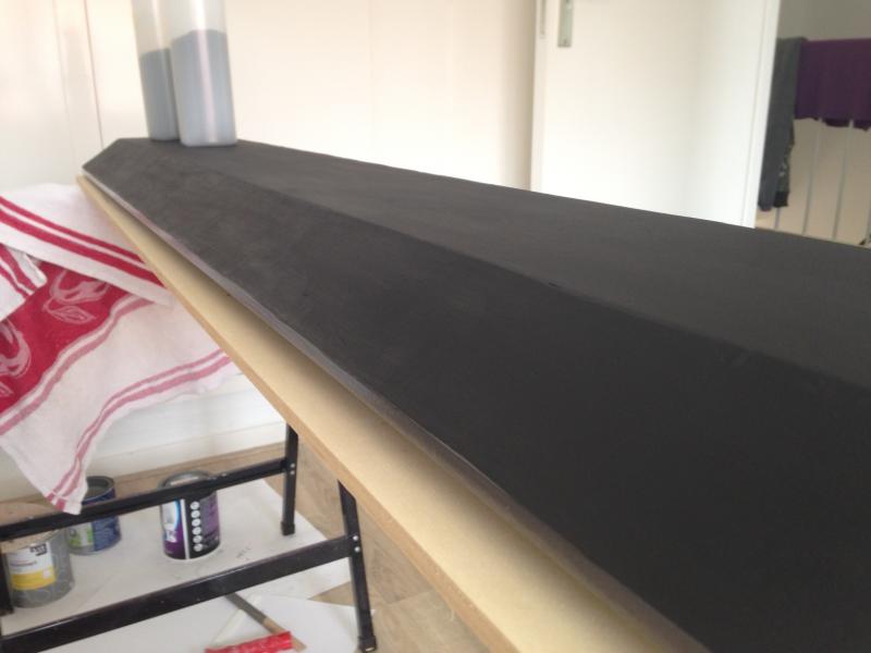

En alles er weer afgehaald  :P Alles geschuurd en eigenlijk op nieuw begonnen.
Zij- en onderkanten in de antraciet kleurig afgelakt en de bovenzijde geheel volgens "Bauen wie Welberg" in RAL 8022 geschilderd. Ballastlijm van Koemo.de gekocht, waar mijn ballast ook vandaag komt. Misschien vandaag nog met het turf in de weer.

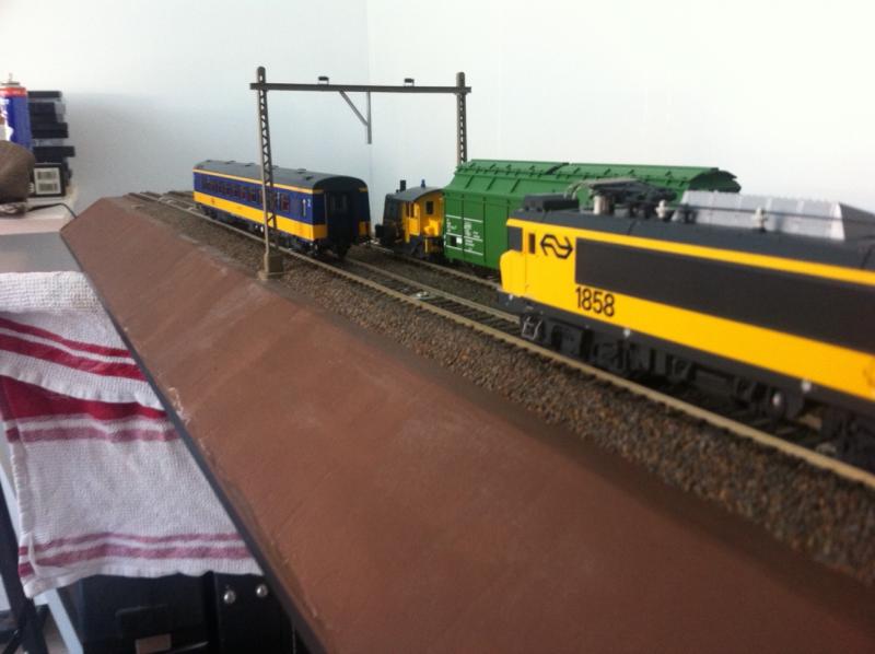

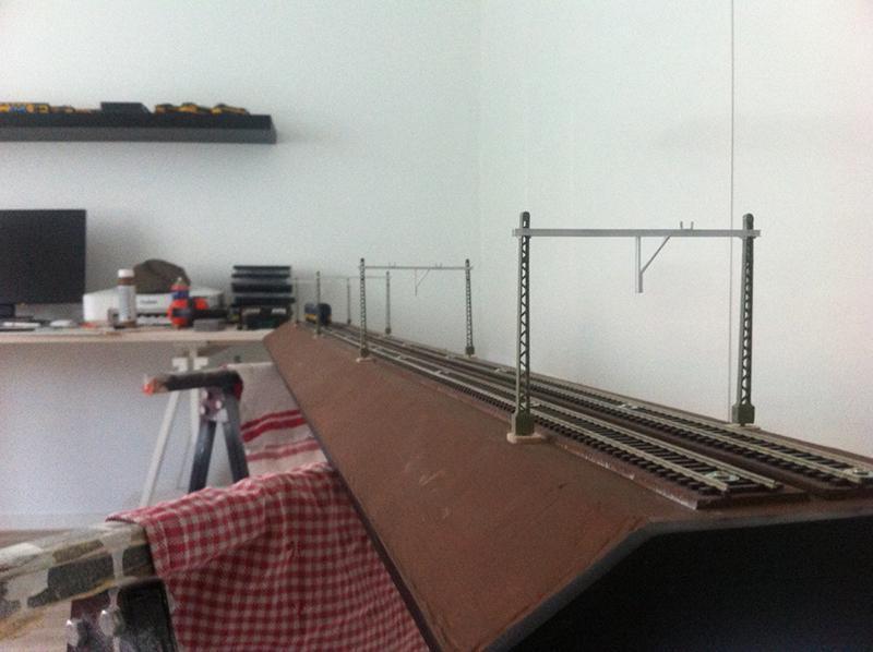

Begin gemaakt met fijnere Y steun. Ziet er wel echt wat beter uit.

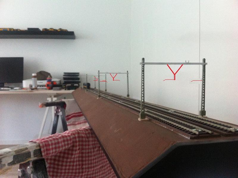

Ik zag trouwens op een foto veel eerder in dit draadje een proefopstelling van je bovenleidingsportalen staan:
Misschien heeft iemand het al genoemd, maar beter twee keer dan geen een keer: Let bij het definitief plaatsen van je portalen er goed op dat je ze om en om plaatst, zodat de Y steeds andersom komt te zitten. Ook de uithangers zitten dan steeds gespiegeld. Ik heb het even rood gemaakt voor de duidelijkheid:

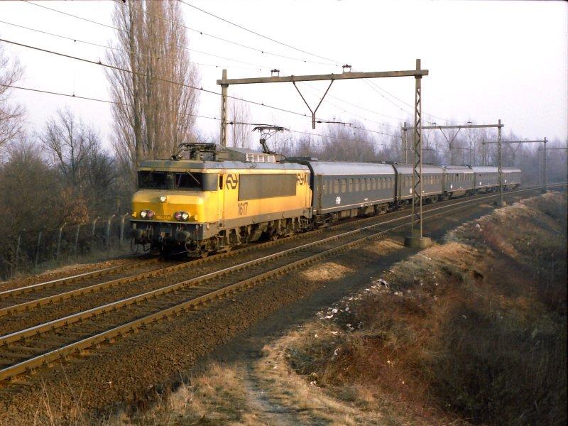

Tenslotte vraag ik me af vanaf wanneer de Y steunen toegepast werden. Vroeger zag je namelijk veel vaker de V vorm. Dat komt op mij beter over als je themajaar 1981 is:
Een voorbeeld uit het echie. Dat de uithangers hier allemaal aan dezelfde kant hangen, komt omdat het spoor hier in een boog loopt. Overigens zie je deze V-vorm heden ten dage ook nog veelvuldig.
