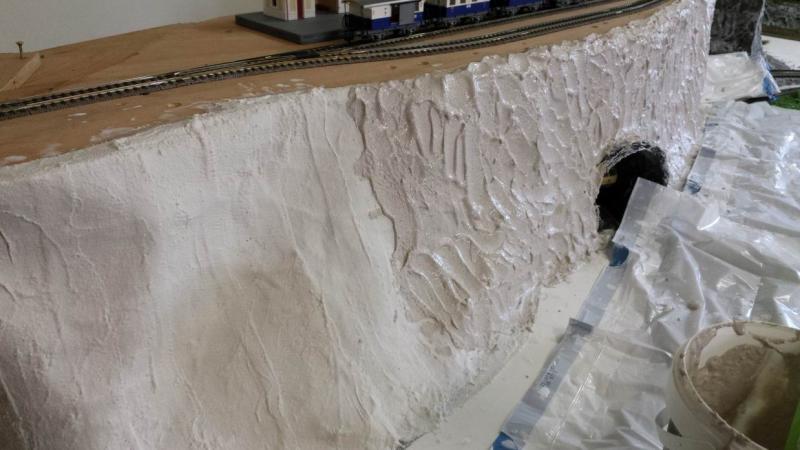

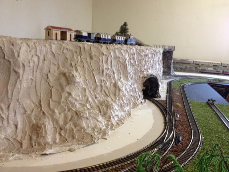

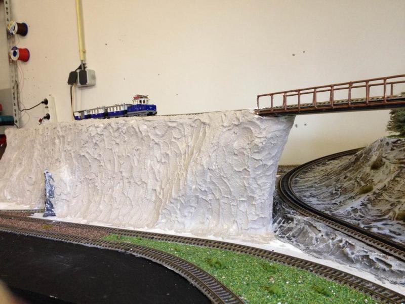

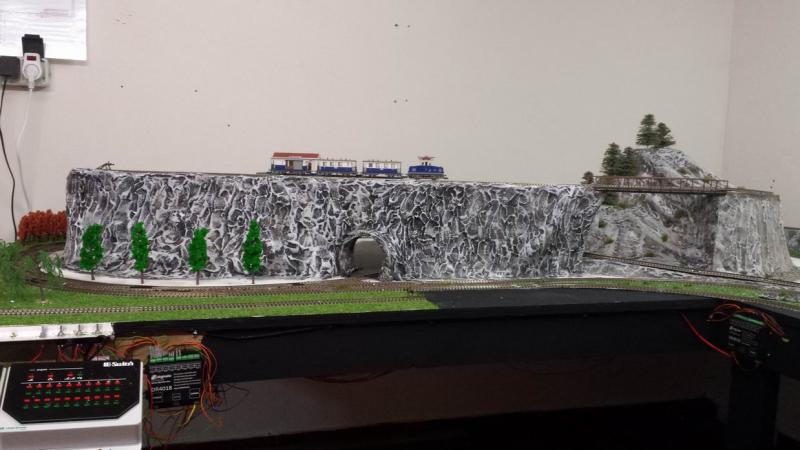

Omdat het gipsverband na een nacht (zelfs in een koude schuur) genoeg is uitgehard, ben ik vanmorgen gelijk maar met de gipslaag aan de gang gegaan. Het gips zo dik (of dun) gemaakt dat het nog net van een lepel afloopt en dan over het hard geworden gipsverband uitgieten (soms op de steile stukken gewoon 'kwakken') en dan met de bolle kant van de lepel uitsmeren. Dan krijg je dus dit resultaat:
Hier en daar nog wat restjes styropor onder het gips verwerkt en dan krijg je dit eindresultaat:
Even een paar dagen goed laten drogen en dan kan ik met het kleuren beginnen.

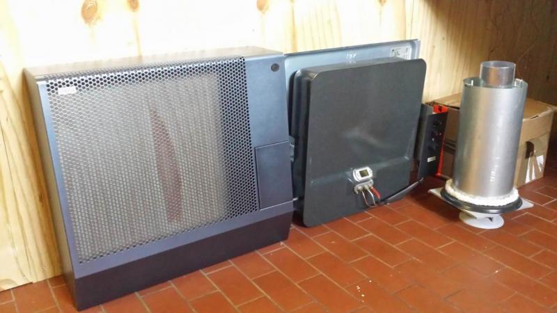

Omdat mijn Zybro-kachel toch wel erg veen (dure) brandstof verbruikt en ook best wel stinkt, ben ik vanmiddag maar op pad gegaan voor een gevelkachel in de schuur. Is uiteindelijk een tweedehands Dru geworden. Wel via een haardenshop in de buurt dus technisch in orde en met garantie. Gelukkig heb ik een hele aardige en ook handige buurjongen die deze voor mij zal gaan installeren.
Ook heb ik nog even een filmpje gemaakt met de camera achter Le Capitole.
http://youtu.be/MBIRolGsg6I
Het grappige is dat ik hiermee ook kan zien hoe de achterkant van de berg eruit ziet. Dat ziet er dus niet uit, maar dat zie je aan de voorkant toch niet..................

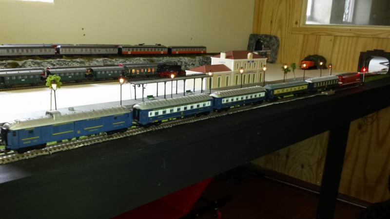

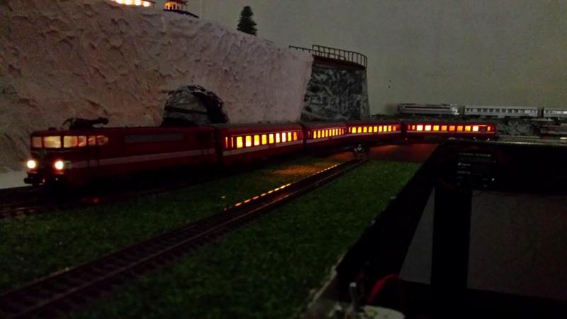

Gisterenmiddag en vanavond flink geknutseld met leds en een rietje (zie
dit draadje
Maar het resultaat is dan ook niet onaardig: 4x wagons met binnenverlichting.

Zoals je gemerkt hebt heb ik me ook even in het led+rietje draadje gestort.
Zeker deze laatste foto van die vier verlichte rijtuigen ziet er gewoon ècht goed uit! Behalve het achterste rijtuig ziet het er ook verbazingwekkend gelijkmatig uit.
Voor m'n gevoel is het licht iets te oranje-achtig, maar zoals met zoveel zaken is dit bij nader onderzoek alleen maar een gevoel: ik weet eerlijk gezegd niet zo uit m'n hoofd hoe gelig/wittig/oranjerig een verlichte trein er 's nachts uit ziet! Grappig. Nu ik zelf met een baan bezig ben en dit soort keuzes moet maken zit ik toch automatisch steeds beter op te letten in de echte wereld. Laatst foto's gemaakt van gevallen bladeren op de grond, bijvoorbeeld, om goed te zien hoe dat er nou eigenlijk uitziet. Binnenkort dus ook maar eens kijken hoe een trein er 's nachts uit ziet

Reinout, ik heb knalgele leds in combinatie met een doorzichtig oranje rietje gebruikt (bij gebrek aan beter)......... Dus dat het wat oranje-achtig is, kan wel kloppen. Maar als ik het vergelijk met andere wagons waar ik Digikeijs-strips (met smd leds) heb gebruikt, valt op een afstandje het verschil nog wel mee. Ik zal ze morgen eens naast elkaar zetten om te zien of het verschil echt heel groot is.

Waar ik ook benieuwd naar ben: hoe ziet de verlichting er op klaarlichte dag uit? Voorlopig ben ik zelf niet van plan in het donker te gaan rijden, het gaat mij er bij m'n rijtuigen vooral om dat het geen donkere gaten zijn. Dus een beetje verlichting om het interieur uit te laten komen.
Ach, ik hèb nog wat restantjes LED strip, dus daar ga ik het eerst mee proberen

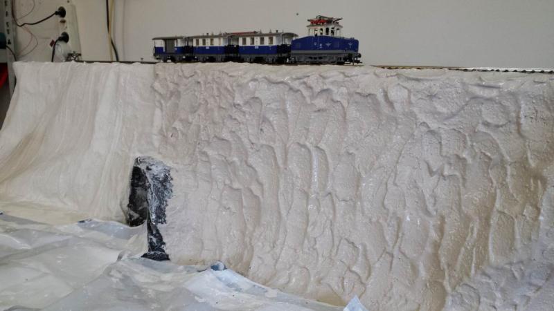

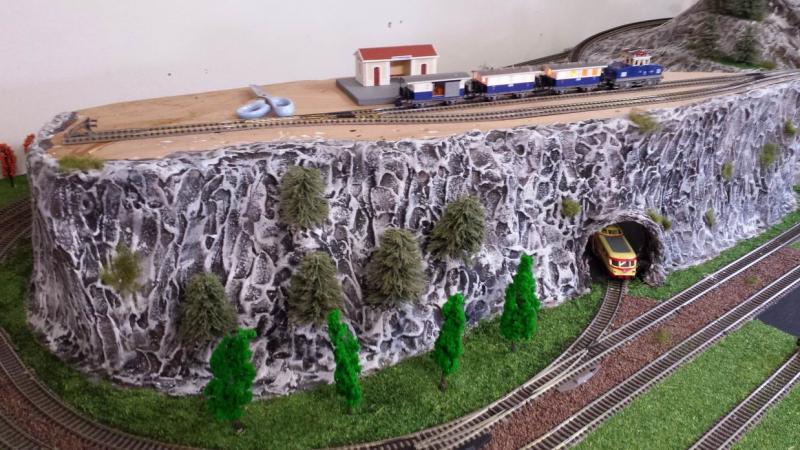

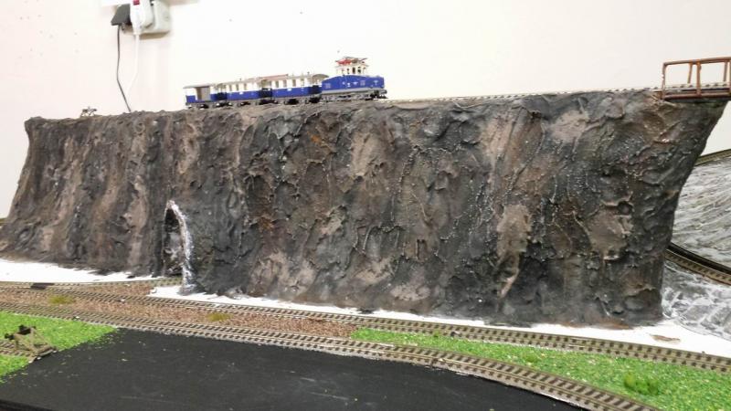

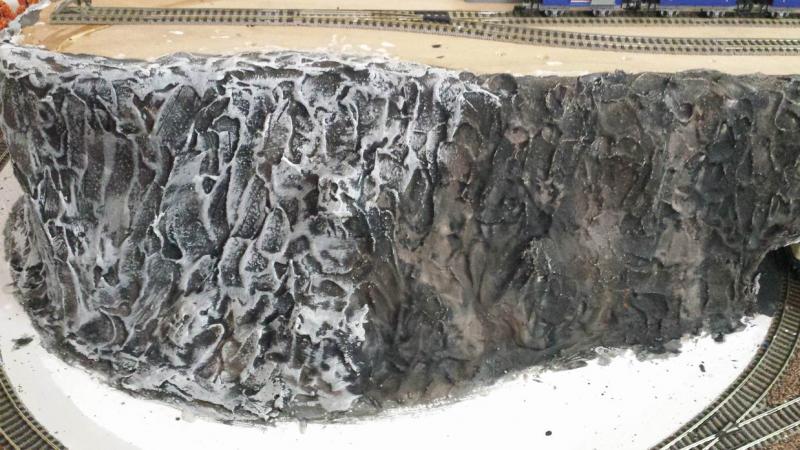

De nieuwe bergwand bewerkt met sterk verdund zwart, idem bruin en idem lichtbruin:
Nu wachten tot dit goed opgedroogd is en dan drybrushen met een lichte verf. Ik gebruik daar een keukensponsje (de gele kant uiteraard) voor dat ik licht (of soms wat zwaarder) over de bergwand veeg. Dan krijg je het resultaat als helemaal rechts op de foto.

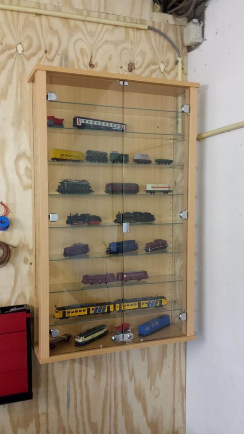

Omdat ik mijn huidige vitrinekast een lelijk onding vind (de glazen schuifdeuren vallen elke keer uit de bovenrail en het is ook van oorsprong een bekerkast) toch maar even gekeken bij de Lidl of ze de aanbieding van afgelopen donderdag nog hadden liggen. En zowaar: er waren er nog twee (er waren ook twee geleverd dus hier in het dorp worden die dingen nauwelijks verkocht):
Vanavond deze voor de helft in elkaar gezet. De rest moet nog even wachten tot ik er een geschikte plek voor heb gevonden. Dan moet wel eerst de gaskachel geplaatst worden zodat ik de ruimte opnieuw kan indelen.

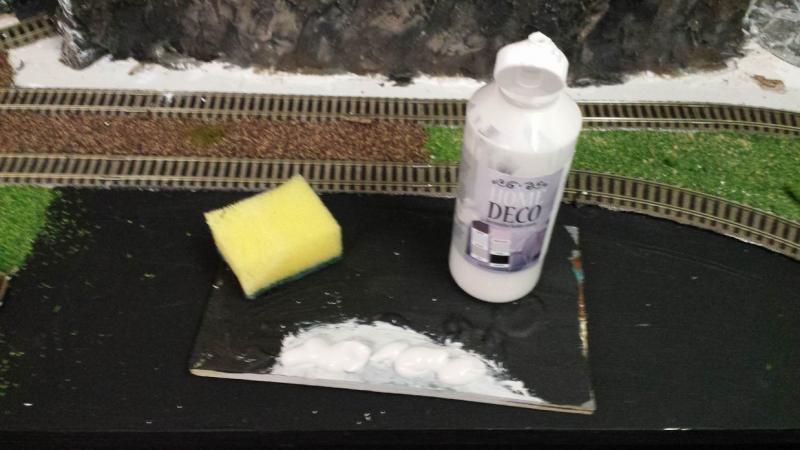

Het afwerken van de bergwand......
Men neme: een (half) keukensponsje, een plankje en (lichte) verf.
Doop één kant van het sponsje in de verf en strijk dat weer stevig af aan het plankje. Veeg vervolgens voorzichtig over de bergwand (en soms wat minder voorzichtig). De hogere delen worden opgelicht.
En zo vervolgens de hele bergwand; herhaal zonodig met een iets lichtere verf. En dan is de bergwand klaar.
Groet Freek

Vandaag de Lidl-vitrinekast opgehangen en verder in elkaar gezet en ingericht. Geen ideale plek, zo in de hoek maar voorlopig moet het maar even zo.

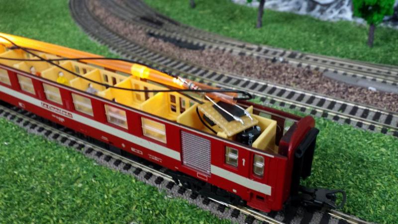

28 February 2015, 19:43:01 »

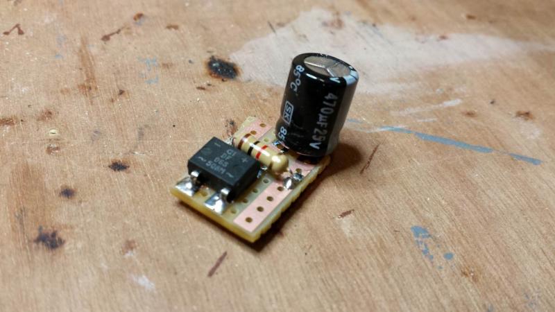

Een bruggelijkrichter, een weerstand en een elco......... Een hele middag knutselen (solderen)...... En dan heb geen last meer van een knipperende binnenverlichting.
Qua tijd viel het me wel wat tegen: in 3 uur heb ik 4 van de die dingen in elkaar gezet en ingebouwd in de wagons met de leds-rietjes verlichting. Hieronder de laatste wagon:
Vanmorgen heb ik in al deze 4 wagons ook nog chineesjes ingelijmd (op de foto zie je ze zitten). Bij de meeste wel de voetjes afgeknipt want anders pasten ze niet.

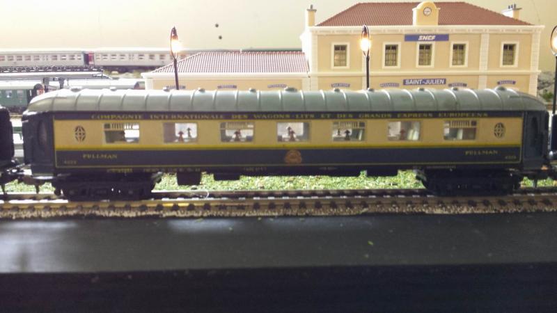

Langzaam maar zeker beginnen de treinstellen compleet te worden. Gisteren via MP 5 Oriënt Express-rijtuigen gescoord. Het zijn wel hele oude wagons met wat mankementen aan de koppelingen. Maar alles blijft vastzitten bij de eerste twee rondjes. Het zijn een 1e klas-, een restauratie-, twee pullman- en een bagagerijtuigen:
Het restauratierijtuig heeft zelfs (niet werkende) lampjes op de tafels:
Groet Freek
