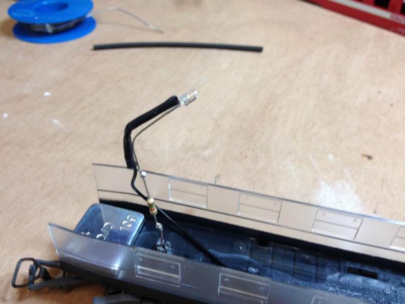

Hallo allemaal,
Het is al weer een aantal jaren geleden dat ik dit bedacht had maar het werkt nog steeds, zie filmpje.
<a href="https://www.youtube.com/v/0-ft7ixkdfQ" target="_blank" class="new_win">https://www.youtube.com/v/0-ft7ixkdfQ</a>
« Laatst bewerkt op: 14 February 2015, 20:28:40 door Janvanka »

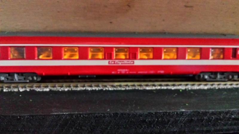

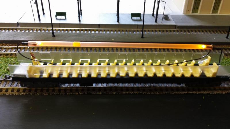

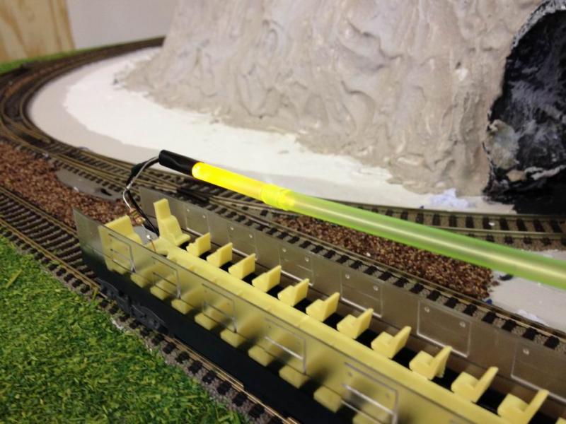

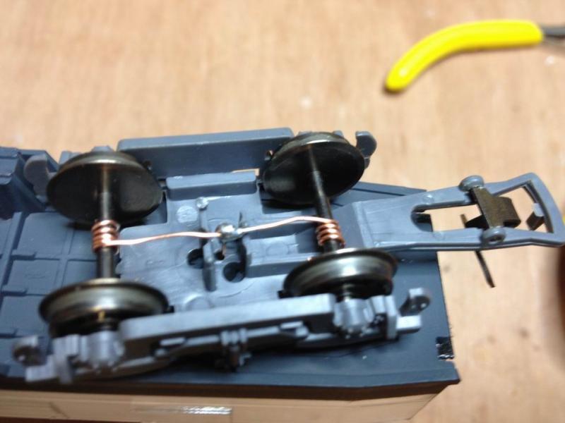

Omdat ik toch moet wachten tot mn gips uitgehard is (zie dit draadje), ben ik maar eens aan het experimenteren gegaan. Eerst aan beide kanten deze 'stroomafnemers' gemaakt:
Daarna is het een kwestie van solderen en doorverbinden (leds in serie + 1,5 K Ohm weerstand):
En dan krijg je dit:
Het is niet zo heel goed te zien omdat de ruimte waar mijn trein rijdt (nog) niet te verduisteren is.
Verder had ik alleen maar gele 3 mm ledjes liggen (bedoeld als frontverlichting maar deze zijn daarvoor te geel) en ook alleen maar gekleurde buigrietjes (in dit geval een gele gebruikt).
In een tweede wagon heb ik dezelfde ledjes met een 1 K Ohm weerstand en een oranje rietje gebruikt:
Ik heb wel last van flikkeringen maar ik heb dan ook geen condensator gebruikt. Heb ik wel liggen maar geen idee hoe ik die zou moeten aansluiten.
Het resultaat is goed genoeg om hiermee door te gaan met anders leds en andere rietjes. Ik moet wel iets anders bedenken voor de stroomafnemers want die geven op deze manier te veel wrijvingsweerstand (ondanks de ATF die ik er op gesmeerd heb).

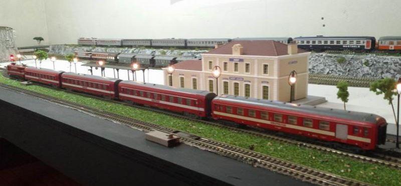

De wagons zitten in deze combinatie:
Normaal gesproken geen enkel probleem maar met de stroomafnemers op 2 wagons heeft de loc wel erg veel moeite om een 3% helling op te komen.
Dus misschien toch iets minder windsels of iets losser.................
Groet Freek

Ook ooit wel eens mee zitten spelen met dat idee. Als ik het goed onthouden heb wordt een oranje buigrietje + witte LED een beetje het idee van warm wit.

Hier is het verschil goed te zien op de voorgrond.
Links de 1,5 K Ohm weerstand met het groene rietje en rechts de 1 K Ohm weerstand met het oranje rietje.
Als ik het vergelijk met de 'officiële' binnenverlichting van Digikeijs in de wagons op de achtergrond dan is rechts toch aardig gelukt  (y)
Groet Freek
Het lijkt erop dat je de draad veel te strak hebt gewikkeld. Die moet los om de assen zwabberen.

Ik heb het koperdraad inderdaad vrij strak getrokken met een tangetje.
Ik zal deze week nog wel iets anders proberen.
