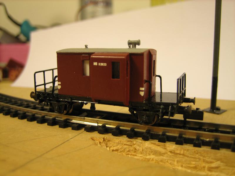

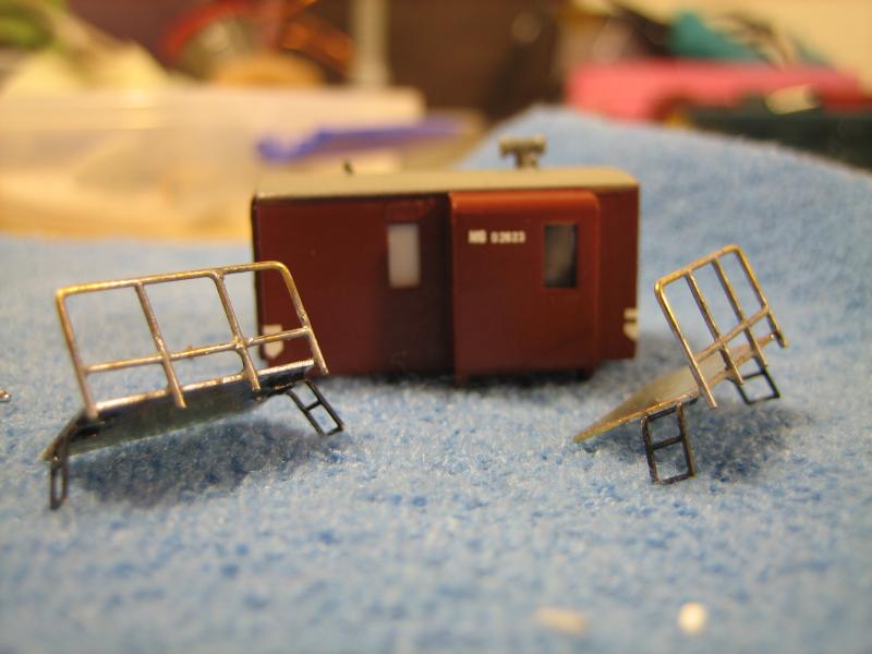

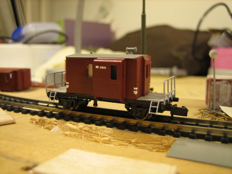

Weer bezig geweest met het schaal N kapje van de DG, afwrijftransfers aangebracht, gelakt, raampjes ingezet en trapjes aan de bordesjes gesoldeerd.
Het schiet op  :)

Bordesjes in de primer en dan even proefpassen...

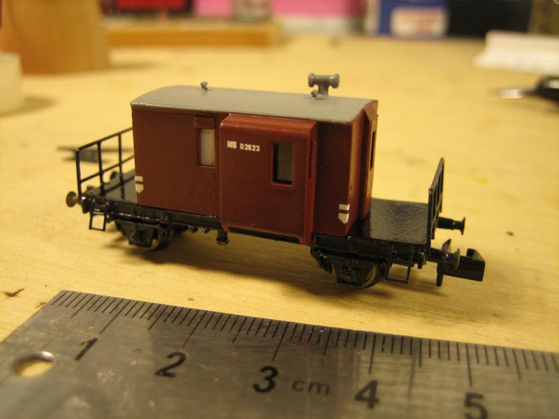

De bordesjes zwart gespoten, op het onderstel gelijmd, de buffers gemonteerd, de kap er (los) opgezet...
Morgen nog definitief de kap erop lijmen en dan de handgrepen monteren...

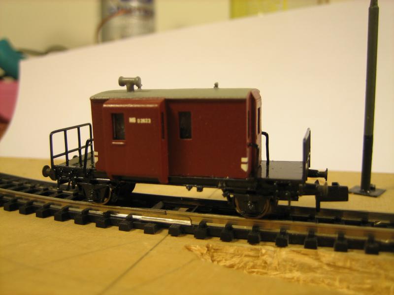

Vanochtend (ja, ik heb vakantie genomen!) de kap erop gelijmd, handgrepen gemonteerd en geverfd en nog wat geretoucheerd hier en daar.
Ik ben errrg tevreden, al zeg ik het zelf. Als ik kijk naar mijn 1e grijze DG'tje die ook hier op het forum staat en dan deze, dan is het een wereld van verschil.
Ik zal straks nog eens de shapeways vs. de printapart naast elkaar zetten.
Op naar mijn volgende bouwproject!
Prettige kerst!

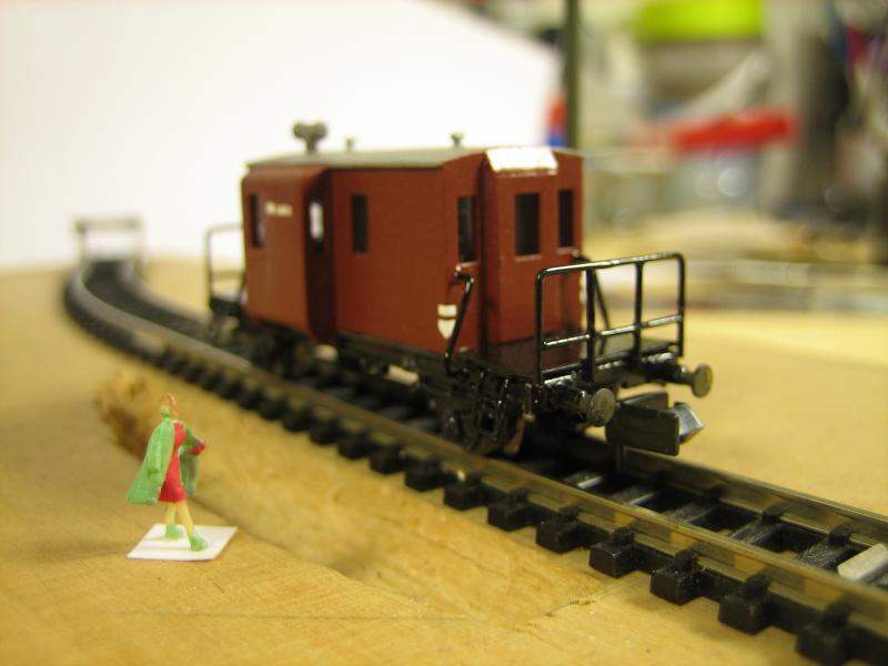

De koppeling doet eigenlijk het meest afbreuk aan je bouwsel. (y)

Ziet er top uit! Nog een tip voor de primer... je moet de Printapart prints eerst ontvetten met aceton, aangezien er resten van het ondersteunend materiaal (was) op zit.

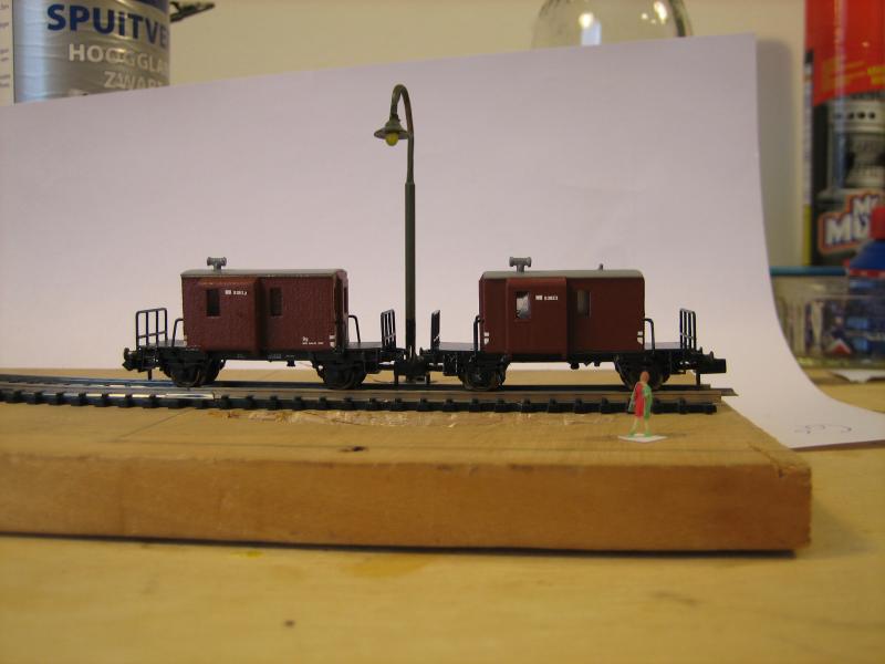

@Stig Inderdaad grote koppelingen voor zo'n klein wagonnetje.. ;D
@Jeroen daar was ik inderdaad al achter gekomen, 1 van mijn erdere postings noemde ik dat ik de hele boel heb moeten strippen omdat de verf eraf bladderde als ik er te hard naar keek... (Bedankt voor de inspiratie Jeroen, jouw DG was de aanzet tot het (her)oppakken van mijn hobby!)
Hier zijn de 2 DGtjes naast elkaar, de linker is de Shapeways en de rechter is de Printapart. Ik vind zelf de Printapart veel mooier (de prijs is dan ook flink meer dan de Shapeways), maar de Shapeways vind ik zelf ook een heel acceptabel wagonnetje/rijtuig geworden...
Oordeel zelf.
