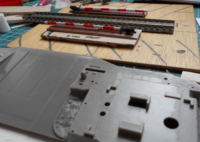

Ik ben momenteel bezig met een Faller overweg met dat hek eraan niet-Nederlandse huisje erbij.
Ik heb van de onderdelen soort eigengebouwde grondplaat gemaakt. Het baanhuisje: een keer goed schudden met de doos en het wordt een Nederlandse(ik bedoel grondig verbouwen).
Idd moet met een houtje touwtje systeem werken naar het motortje toe wat in het huisje zit. Dat werkt niet als je al een baan hebt liggen met styridur want dan moet je gaan uithakken. Met servo's kun je overigens het huisje gewoon inrichten met een interieurtje.
Met het zelf gebouwde grondplaatje had ik het idee om er servo's op de bomen aan te sluiten en een doorschakeling met de seinen te maken.
Weet niet hoe die te regelen zijn.
Het hekwerk van de faller overweg bestaat wel uit nietjes achtige onderdelen.
Ik weet niet hoe zo'n overweg er in het echt heeft uitgezien. Herinner me dat er bij station Middelburg vanuit Goes tot eind '70 zoeen gestaan heeft.
Wat voor knipperlichten erbij horen weet ik niet.
Totzover mijn kennis over dit soort overwegen.
Eigen plaatje.
Gr Koen.
« Laatst bewerkt op: 09 April 2018, 00:58:14 door NS264 »

- het plaatje bestaat uit het deel uit de doos wat de 2 hoofdgrondplaten bij mekaar houdt. Dit opmaat geknipt/gesneden.
- het hout wat ik gebruikte was een Karwei verfroer-houtje, precies goed om op de juiste hoogte te komen voor Flsm-profi.
- op deze manier kun je de plaatjes op elke plek bij je spoorbaan inbouwen.
Gr Koen.

Eigen plaatje.
Gr Koen.
Kan je misschien ook een foto plaatsen van de onderste balk en hoe dat "gordijn" gaat worden ?
Ben benieuwd hoe dat er uit gaat zien.

Ronald ik heb nog geen plaatje maar het is niet meer dan een metalenstripje met oogjes om de "nietjes"(hekwerk)aan te hangen.
Kan wel doorlinken naar de anleitung van Faller.
pagina 6. De houders van de bomen komen over de gleuven van mijn grondplaatje zodat de boom daar in valt in de vrije stand.
Ik ga dus niet met houtje-touwtje werken maar ik ga proberen die servo's aan de bomen te krijgen, daarna proberen door te schakelen met seinen.
