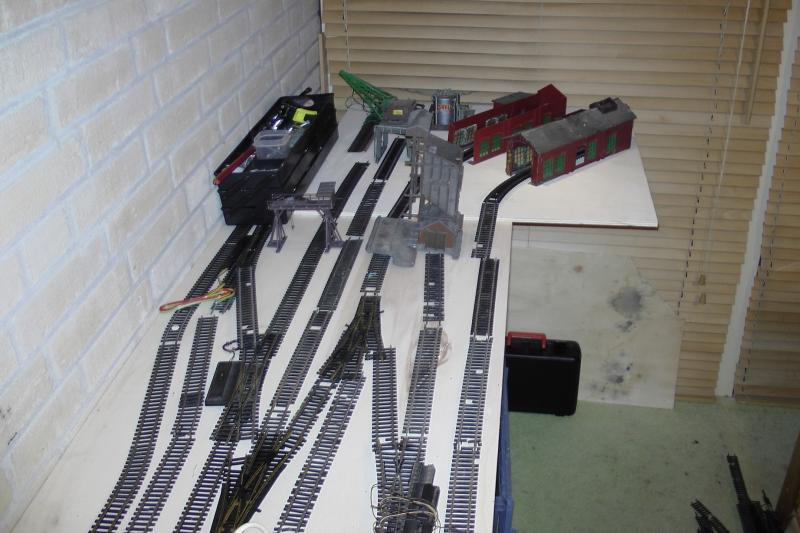

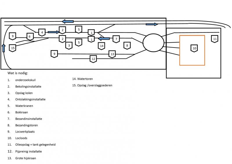

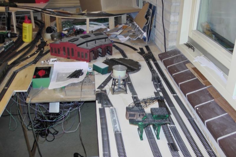

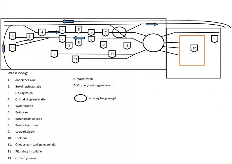

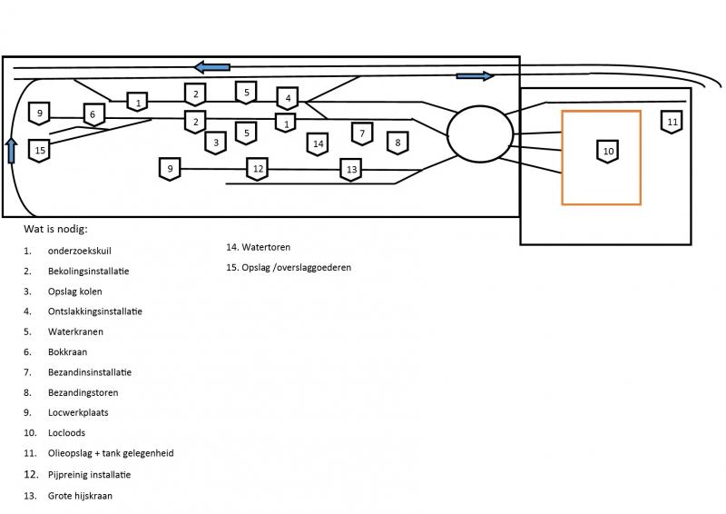

Iedereen heel hartelijk bedankt voor zijn op of aanmerkingen.
Ik heb alles zoveel mogelijk proberen te verwerken in het nieuw aan te leggen betriebswerk. Maar zoals bij iedereen zijn de plannen en ideeën vaak te groot voor de werkelijkheid. Ruimte is en blijft een probleem (net als geld).
Als ik alles een beetje mee neem dan zou ik op het onderstaande schema komen.
@Bas het klopt dat er al een schema lag maar ook die blijkt dus niet geheel compleet te zijn.
@Gerard inderdaad is de bekolingsinstallatie groot, maar de ÖBB verwacht een behoorlijke groei van dit gebied dus zet men groot in
Verder heb ik de meest gebruikte onderdelen op de doorvoer lijn gezet zodat er snel kolen en water kan worden ingenomen.
Laatst bewerkt op: 24 January 2014, 11:04:46 door a.moonen

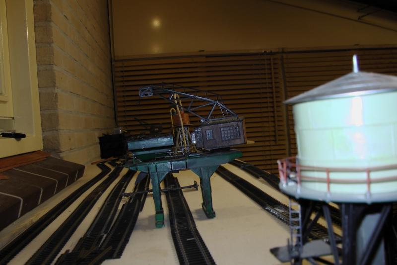

24 January 2014, 11:40:01 »
Nr 12 verplaatsen naar het onderste spoortje aan het eind van het spoor
(zoals al gezegd pijpen raggen was een smerige en tijd rovende aangelegenheid
Nr 7 over de sporen plaatsen (dat werkt beter om een loc van zand te voorzien)
Nr 4 op de plek van nr 1 plaatsen,dat werkt beter.
Aangezien men vroeger vaak 1st de oude kolenresten uit de loc wilde hebben voor men water en kolen gingen bijvullen
En ik zou kijken of je goederen sporen niet boven je verzorgings sporen kunnen komen.
Je hebt nu "het probleem" dat als er een goederentrein wil vertrekken of aankomen,dat er geen stoomlocs verzorgt kunnen worden omdat die dan in de weg staan van de goederentrein die naar het hoofdspoor wil/er vanaf wil.
Zomaar wat ideetjes/tips
Ben benieuwd wat er uiteindelijk uit komt

Middag Floris,
Bedankt voor de tips
. Voor mijn gevoel wordt het zo behoorlijk compleet.
Wat je verder aan stipt met de goederensporen is idd waar. Probleem wordt echter de ruimte om nog extra sporen kwijt te kunnen. Ik ga eens kijken of ik bij de grote kraan nog wat kan doen.
Het schema na aanpassingen zou er dan zo komen uit te zien (ps de bezandingsinstallatie moet nog aangeschaft worden):

Arnold,
Pijpenreiniger aan het einde van het spoor. De rookkastdeur aan de voorkant gaat open, en dan worden de vlampijpen (die in de lengterichting van de loc lopen) van voren af schoongemaakt.
Ziet er verder goed uit, alleen de zandinstallatie tussen de sporen thv de kuilen. Zo kan een loc zonder al te ver het Bw op te rijden volledig van water, kolen en zand worden voorzien.

Reactie #274 Gepost op:
24 January 2014, 15:30:11 »
Gerard bedankt!
Floris ik heb een kruising toegevoegd met een gewone wissel erna voor sneller af en toevoer van goederen treinen (cirkel)
Dan gaat hij er als volgt uit zien:

Alleen werkt het dan nog niet.
(kan je dus beter weglaten/elders gebruiken)
Het spoor naar de hoofdbaan kan enkel worden bereikt door het korte spoortje tussen je draaischijf en het toegevoegde wissel.
Waar je (en dat is nog niet ideaal) meer aan hebt is dan een wissel(s) plaatsen vanaf het begin van je goederen sporen die aan je verzorgings spoor zit,zodat men van je goederen spoor met een trein gelijk naar je bovenste verzorgings spoor kan en dus naar de vrije baan.
Wat me nu ook pas opvalt is dat de zaken op je onderste verzorgings spoor iets missen,namelijk een aansluiting richting de vrije baan
Een loc onderzoeken en eventueel bekolen en water geven als deze uit je loods komt en een dienst moet gaan draaien op dat spoor is redelijk zinloos als deze vanaf dat spoor niet naar de vrije baan kan komen.
Beter zou het zijn als je nr 6 en 15 met spoor en al verhuizen naar het spoor erboven aan het einde thv nr 4 en dan wat schuiven met de zaken die daar liggen.
(je zou op dat bovenste spoor misschien de onderzoeks kuil laten vervallen zodat de rest daar wat kan verschuiven naar rechts ?)

Tja dat wordt idd dan passen en meten aankomend weekend (lekker klusje)
Ik hou jullie op de hoogte!

Arnold,
Vervang het kruis en de 4 wisselsvdoor een kruiswissel (hosentrager). Dan heb je de ontvlechting al bereikt.
Gerard van der Sel.

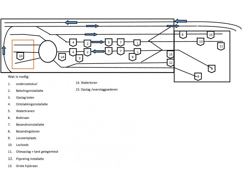

Reactie #278 Gepost op:
24 January 2014, 22:21:12 »
Poging 2 maar dan weer heel anders:
Schema volgt
Laatst bewerkt op: 12 July 2014, 13:35:53 door guest7823
Bezoek ook eens mijn bouwproject:
http://forum.beneluxspoor.net/index.php/topic,54432.msg3221381194/
Berichten: 553
Betriebswerk
Reactie #279 Gepost op:
24 January 2014, 22:25:26 »
Met bijgaand schema:
Nu is er een mogelijkheid om de goederen ongehinderd aan- en af te voeren en ligt de verzorging van de locs ook direct aan de hoofdlijn.

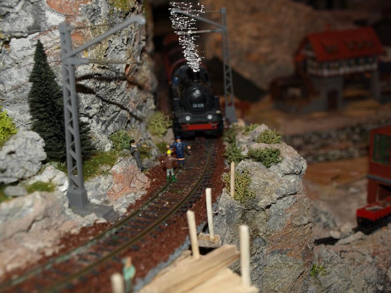

Verdwaald:
Als de 80 er de Steige voor Gösserbach is gepasseerd draaien de heren Bertrand en Heinrich uit
Dönsdorf
de laatste bocht voor Gösserbach door.
Zo nog even Bertrand en wij zien eindelijk Gösserbach.
Het zou eens tijd worden Heinrich, ik lust wel eens wat. De heren hadden wel eens kunnen zeggen dat de rit hierheen zo lang zou duren.
Gooi nog maar wat kolen op het vuur, dan halen wij het laatste stuk op onze sokken. De wagens achter ons zitten goed vol zeg.
Langzaam rijdt de 80er de bocht om en voor hun ligt het nieuwe Betriebswerk van Gösserbach.
Schau mal da Heinrich!
Verbaast kijken de mannen naar de werkzaamheden aan het nieuwe Betriebswerk.
Zo zo ze laten er hier ook geen gras over groeien zeg, wat zijn die lui hier allemaal van plan?
VORSICHT BERTRAND! Daar staat er een op de lijn met een stop vlag

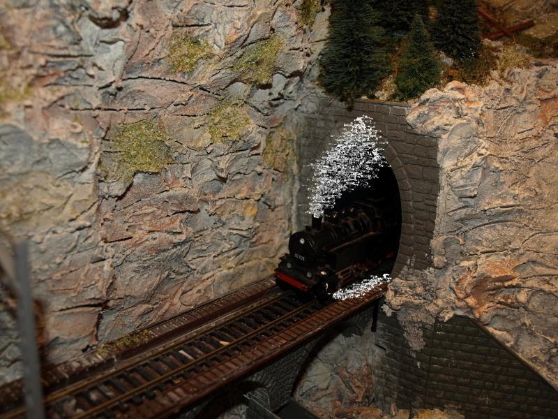

Langzaam komt de 80er in beweging en wisselt van spoor naar spoor naar spoor.
Weet jij nog hoe wij nu gaan?
vraagt Heinrich aan Bertrand.
Bertrand haalt zijn schouders op en houdt de rails scherp in het oog.
Nee niet echt maar wel nog altijd richting Gösserbach, dus laten wij maar door rijden.
Even later duiken ze de tunnel in.
Mhhh dat gaat in ieder geval goed want voordat wij in Gösserbach aankomen moeten wij een tunnel door. Gooi nog maar wat kolen op het vuur want het traject lijkt hier behoorlijk te stijgen.
Na een 10 minuten kijkt Bertrand Heinrich even aan.
Heinrich dit kan toch niet kloppen, volgens mij ligt er niet zo’n lange tunnel voor Gösserbach met zo’n stijgingspercentage.
Als dit zo lang gaat duren gaan wij het niet redden met de kolen om over de voorraad water maar niet te spreken. Maar kijk daar eens, kijk na die bocht zie ik licht schemeren.
Langzaam komt de 80er de tunnel uit rijden en de beiden mannen kijken stom verbaasd naar het schouwspel beneden hun.
Verrek Heinrich volgens mij ligt Gösserbach daar beneden, waar in godsnaam zitten wij nu? Heeft die onverstaanbare Heino daar beneden ons de verkeerde kant opgestuurd?
Bertrand neemt wat gas terug voor de brug en langzaam rolt de loc over de brug. Vlak voor de bocht staat er weer een man druk te zwaaien op het spoor.

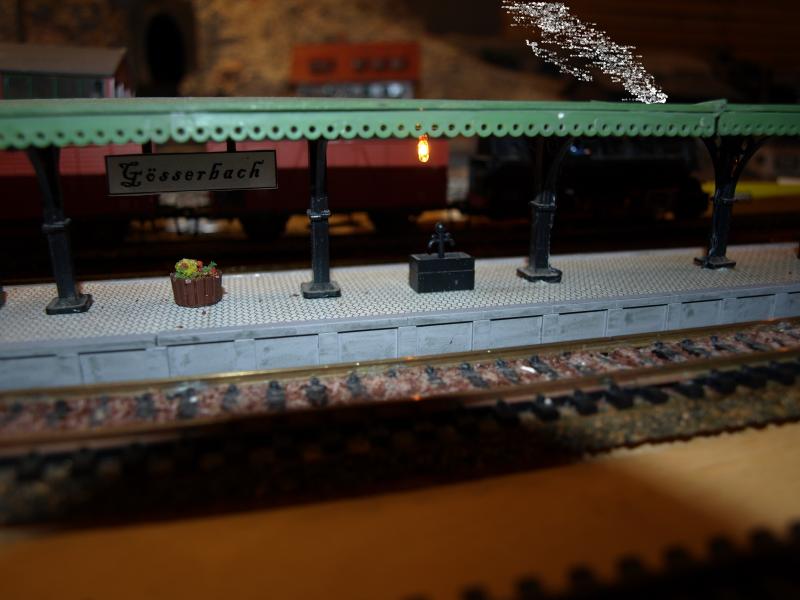

Het had wat voeten in de aarde, maar de trein is aangekomen.

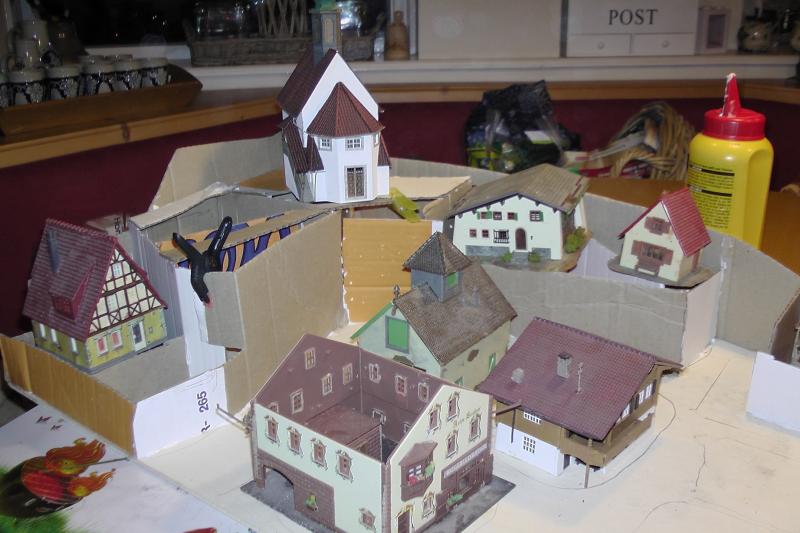

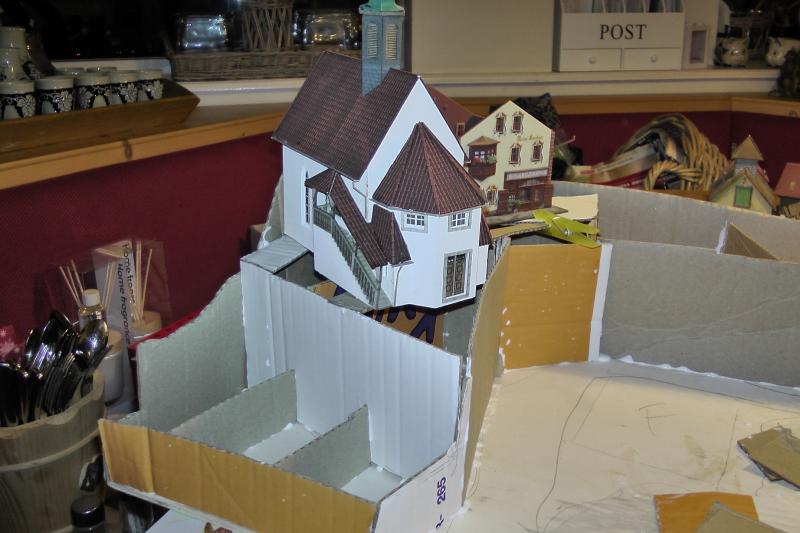

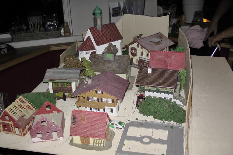

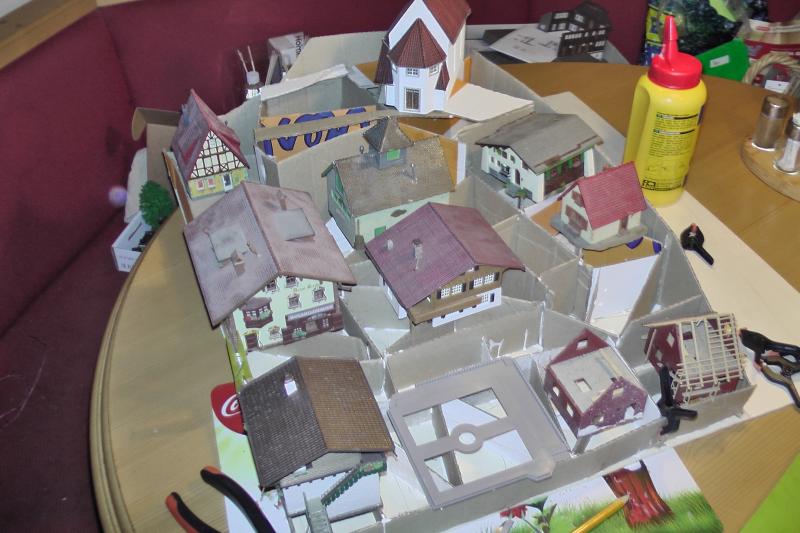

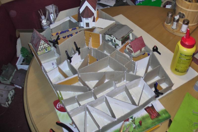

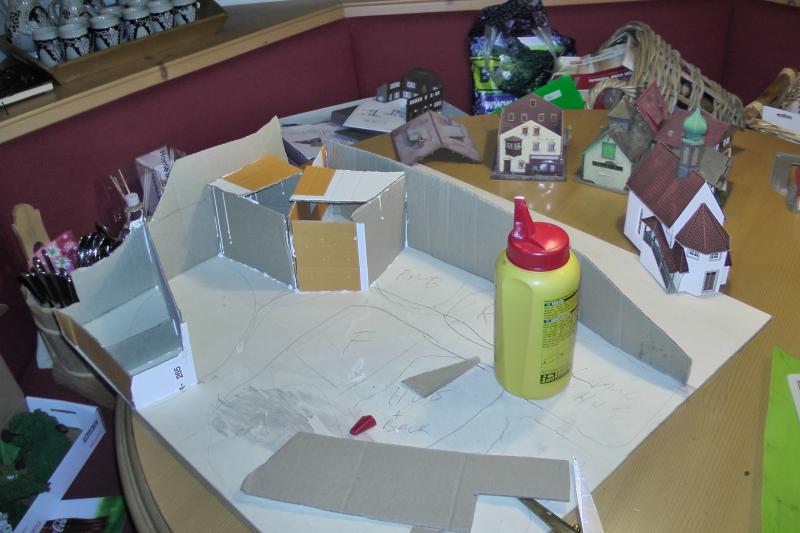

Het ontstaan van het dorpje Gösserbach
Blader mee door het fotoboek hoe Gösserbach is ontstaan:
Opzet van het dorp:
De bouw van de kerk:
Plaatsing kerk en Holzschnitzerei:
Plaats bepaling dorpskern (Holzschnitzerei is verplaatst_:
Aanleg terrein:
Plaatsing dorpskern:
Aanleg overige terreindelen:
Het dorpje:
Blik op de nieuw aan te leggen straat:

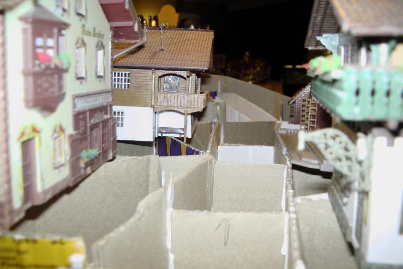

Reactie #284 Gepost op:
29 January 2014, 13:26:15 »
De kabels zijn getrokken en het grondwerk wordt gelegd voor de opbouw van het dorp:
