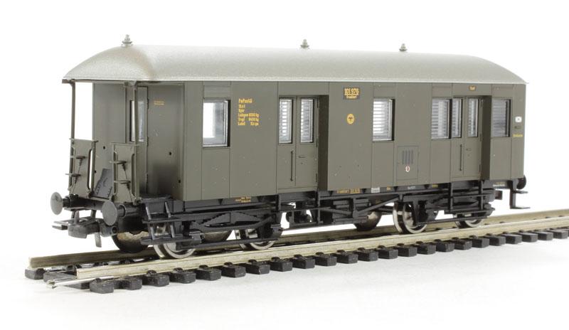

Had al  even (snel) gekeken bij Aangeboden, maar zag zo 123 niet iets wat ik leuk vond. Had je iets specifieks gezien tijgernootje (sorry hoor Floris, vind het zo leuk klinken) of was het een algemene suggestie? In ieder geval dank. Dit wagonnetje was ook maar even vlug geregeld omdat ik er toch wel iets (geloofw)aardigs achter wilde hebben. Maar typisch zo'n Fleischmann dingetje, zoek eigenlijk iets minder gangbaars...
Vind van het volgende rijtuig het bolle dak en de kleurstelling wel mooi;
foto van e-hattons
Of een postrijtuig wat ik ombouw naar personenvervoer lijkt me ook wel iets voor op Lackheim, puur omdat deze maar 1 balkon heeft en ik dat wel een aparte uitstraling vind hebben;
foto van e-hattons
Daarom eind van deze maand ook maar even kijken in Houten. Ben alleen bang dat ik ze misschien net iets te fors vind voor bij miss BR98, maar om dat te bepalen zie ik ze het liefst even 'live'.

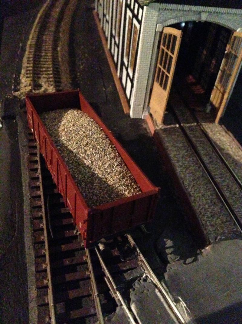

Misschien wil ondertussen iemand me hier even mee helpen? Ballast is gestrooid, maar zelfs zonder lijm loopt mijn wissel al 'vast'. Kleine steentjes (gebruik n-schaal) die onder en tussen de tongen gaan zitten, waardoor detongen nauwelijks nog in beweging te brengen zijn. Zeker waar de tongen met elkaar verbonden zijn vormen zich flinke blokkades. Hoe lossen jullie dat op? Mis ik iets?

Voor wat betreft die ballast,niet bij bewegende delen doen en nu dus de stofzuiger dr op zetten en het er daar tussenuit halen.
Zoals daar al is aangehaald,in elk geval een drupje olie dr tussen dan kan de lijm de zaak niet vastlijmen bij je wissels  ;)
Verder weet ik t ook niet,in t gekste geval zal je met warm water over je wissels moeten gaan als ze toch vast zitten om t los te maken en r dan alsnog wat olie in mikken om t gangbaar te houden.

Verder ballasten ging redelijk, maar neemt een stuk meer tijd in beslag dan ik had gedacht en ommigen schrijven op het forum. Maar wil het dan ook weel netjes hebben, alsof het net gestort is. Thanks voor je hulp en uiteinelijk wordt het zeker wat. Lef was het belangrijkste ingredient weer:

weet niet of je al klaar bent met je balastbed aan de linkerkant vanaf de foto gezien, deze is wel heel erg smal.. aan de andere kant ligt het er mooier bij..
verder ziet het er goed uit (y) ;D

@Auke: Omdat het af en toe wel ff duurt voordat Norman online is zal ik het je maar vertellen; is moeilijk te zien maar daar ligt een rand [bovenkant van een foam muurplaat]. Daar komen volgens mij nog iets van tegels op met een hekje oid, waardoor de ballast aan die kant bijna niet zichtbaar zal zijn. Rechterkant heeft idd de vorm van een 'spoordijkje' door schuin gesneden kurk bedding. Rest van baan [muv perrongebied] heeft ook netjes een ballastbed vorm. Heeft hij mooi gedaan btw.
