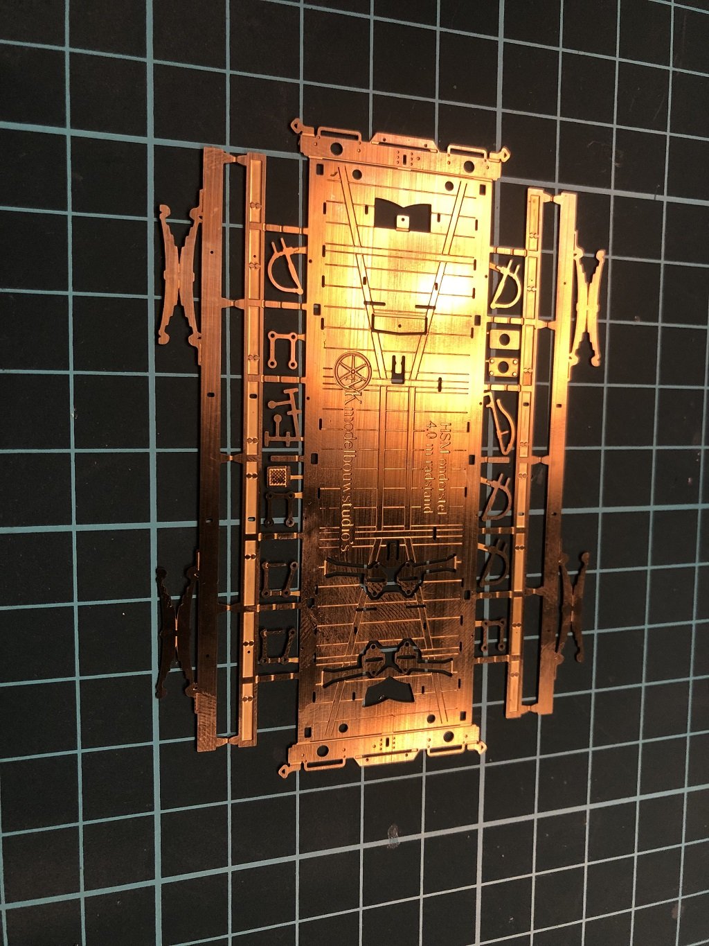

Omdat ik ondertussen met exact dezelfde kit ben begonnen haak ik maar even aan.
Helaas gaat het bij mij niet echt vlekkeloos. Aangemoedigd door al het moois besloot ik ook maar met een CHD'tje te beginnen, maar het solderen wil (om de één of andere reden) niet lukken: alles valt steeds uit elkaar en het soldeer wordt een hoopje korrelig stof.
Eerst alles netjes uit elkaar gehaald:
Losse onderdeeltjes er af gehaald:
En toen hopeloos solderen. Ik had eerst netjes een papje gemaakt met flux6, dit met een kwastje opgebracht. Hier wat Carr's 188 gradensoldeer met een ander kwastje aan toegevoegd, dicht gevouwen en de soldeerbout er overeen gehaald. Een hoop gespetter en gesis was het gevolg en in eerste instantie leek het ook goed te gaan.
Zoals te zien is blijkt echter na het vouwen dat de naden weer los springen, er blijft niets zitten. Erger nog: het lijkt gewoon een beetje te vervormen. Het soldeer zit overal waar ik het eerst niet gesmeerd had (netjes, kleine beetjes met een kwastje...:
Voor nu heb ik het maar even in een hoek gegooid, voor ik het nog erger maak. Ik snap er echt niets van. In het begin leek het ook echt goed te gaan: eerst even een proefstukje messing gepakt, dit op dezelfde manier gedaan en het zit muurvast aan elkaar. Daarna het "echte" modelletje gepakt en hop gepruts

20 March 2019, 22:10:05 »
Raar het probleem moet hier ergens gezocht worden.
dus
wat voor bout heb je
wat voor tin heb je
wat voor flux heb je
Richey
Berichten: 1045
Re: BNLS-Werkspoor - Mk modelbouw CHD in messing
20 March 2019, 22:14:18 »
Dat idee had ik al
Een Weller 40 boutje;
Carrs 188 solderpaint;
Flux6 universal hardsoldeerpoeder.
Richard
AB 7216
Online
Berichten: 1657
20 March 2019, 22:19:41 »
Je bout is niet zwaar genoeg, en dan moet je veel langer stoken voor het juiste resultaat.
Er komt nu niet genoeg warmte in het model om goed te solderen, je hebt de soldeerverf wel goed geroerd?
De soldeerpasta ken ik niet, ik gebruik naast de soldeerverf gewoon ouderwetse soldeertin met harskern voor extra stevigheid op de naden.
Ik werk zelf met een 60 W weller bout, en dat werkt prima.
Je zou eventueel met een brandertje kunnen proberen.
Groeten Arjen
Berichten: 5598
Team Mitropa
20 March 2019, 22:27:45 »
Weller 40Watt
40W de juiste soldeerbout voor gebruik bij modelbouw, kleinere apparaat-aansluitingen, kleine motoren, kleinkunst toepassingen, ook geschikt voor moederborden, draadloos gestuurde binnenverlichtingen, audio systemen, elektro-, kunst- en sieraadtoepassingen, sanitaire stations. Kabelverbindingen tot max <8 AWG 3,3 mm ø
ik denk dus dat je misschien niet genoeg warmte in het materiaal kunt brengen met deze bout.
Cars 188 is prima
en dan die poeder, tja totaal geen ervaring mee.
ik gebruik altijd gewoon tin 60/40
dus ik zou eerst eens gewoon een rolletje tin kopen bij een electrowinkel
kijk uit dat je niet die moderne milleuvriendelijke troep mee krijgt.
dan opnieuw proberen , lukt het dan nog niet een regelbaar soldeerstation kopen min 48 watt
