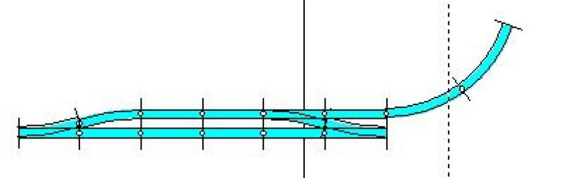

« Reactie #15 Gepost op: 26 November 2012, 23:30:40 »
Wim,
Ook naar mijn mening een verbetering ! Maar het blijft jouw baan en jij moet er zelf tevreden over zijn.
Suggestie van Nero is denk ik ook waardevol. Kost een beetje lengte van een spoor in je schaduwstation, maar met de treinen waar jij volgens eigen opgave mee wilt gaan rijden moet dat kunnen en geeft dit extra bedrijfsmogelijkheden.
Nog een suggestie: het spoor naar je industrie/bosbouw gedeelte. Is het een idee om je wissel te verplaatsen naar de tegenboog ?. Je wint lengte in je personenstation en het verloop wordt wat vloeiender.
Peter
« Laatst bewerkt op: 26 November 2012, 23:39:02 door charp »
charp
  • Peter
  • Berichten: 1896
  • werken met de aaiket
Re:Baanplan H0 100 x 190 (beginner met beperkte ruime)
« Reactie #16 Gepost op: 26 November 2012, 23:52:33 »
Ik bedoel dit:

charp
  • Peter
  • Berichten: 1896
« Reactie #18 Gepost op: 27 November 2012, 00:24:55 »
Het industriespoor zou ik aanleggen zonder die bizar krappe bocht, maar bijvoorbeeld beginnend aan de einde van een bocht/start van het perron aan de voorkant [wisselstraat]. Daar loopt deze dan diagonaal over de plaat achter het eventuele station langs. Als deze dan uitloopt in een vork geeft het je hetzelfde idee, maar wel veel meer mogelijkheden in mijn optiek.
De eerste suggestie van Mudhen kan ik onderschrijven. De tweede - hierboven geciteerde - suggestie begrijp ik niet helemaal. Maar wellicht is mijn "begrijpend lezen" niet meer wat het geweest is.
Peter

charp
  • Peter
  • Berichten: 1896
« Reactie #23 Gepost op: 27 November 2012, 11:18:59 »
Hoewel niet iedereen zich er in dezelfde mate aan stoort, ben ik zelf ook bepaald geen voorstander van (te) krappe bogen. In de Encyclopedie zijn meerdere manieren te vinden om een en ander aan het zicht te onttrekken.
Ik ben wel nieuwsgierig naar het volgende:
Het plaatsen van een wissel op deze wijze gaat mijns inziens ten koste van de toch al korte lengte van de stationsporen.
Peter

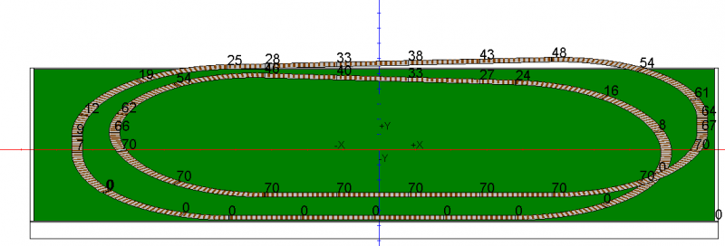

wpalsgraaf
  • Nieuwe gebruiker
  • Berichten: 9
« Reactie #25 Gepost op: 27 November 2012, 17:22:06 »
Daarbij is beschikbaar railmateriaal nu ook (nog) een beperking (opmerking over overstappen naar N-spoor). Dus neem aan dat er weinig ruimte is voor het aanschaffen van bv boogwissels.
Even voor de duidelijkheid een vraag aan topicstarter; Wat heb je nu exact liggen en wat wil je ermee bereiken (klein rondje, rangeren, aantal treinen, oriëntatie, e.d.)? Dan teken ik ff snel wat ik ermee zou doen.
http://forum.beneluxspoor.net/index.php/topic,48302.msg776394.html#new
Hoi, even een reactie omdat ik wel benieuwd ben wat jij zou doen in mijn situatie. Railmateriaal is niet de beperking. Ook als ik mijn eigen ontwerp handhaaf moet ik rails aanschaffen. De beperking zit hem wel in de afmetingen die ik tot mijn beschikking heb (100cm x 190cm) en in de keuze voor H0 rails. (wat rails extra aanschaffen vind ik niet zo'n probleem, maar als ik helemaal overstap naar N-spoor ben ik heel wat euros verder voordat ik heb wat ik nu heb)
Er zullen 2, max 3 locs rijden met 3 a 4 wagonnetjes uit tijdperk 1/2. Om je een indruk te geven, de loc die ik al heb is de Fleischmann 4000 (zwarte Anna). De locs die ik evt. erbij wil kopen zullen wellicht iets groter zijn. Maar dan ook echt maar iets groter.
Voor wat betreft de scenery denk ik aan een dorpje met een station voor personenevervoer en een stukje industrie bijvoorbeeld in de vorm van een houtzagerij (met riviertje erlangs)
Mudhen
  • Berichten: 968
  • AKA Genx Diorama
« Reactie #26 Gepost op: 27 November 2012, 18:03:01 »
In dat geval zou ik kiezen voor een simpel ovaal met aan beide lange kanten een opstelspoor. Eventueel aan 1 kant in de bocht dubbelsporig doorgetrokken. Kleine aftakking diagonaal en een kort opstelspoor aan de enkelsporige bocht kant. Geen hoogteverschillen in spoor, maar des te meer in scenery. Op 2/3 van de voorkant een scheidingsplaat met achtergrond om het achterste spoor en opstelspoor aan het oog te onttrekken (evt. makkelijk verwijdervbaar voor toegang.
Ik zal vanavond eens een schetsje inladen voor je. Licht dat dan nog wel even toe en dan vooral waarom en waarom niet.
-1-
-1- Sebas
Beneluxspoor USA shelf layout
Youtube: Genx Diorama
Mudhen
  • Berichten: 968
  • AKA Genx Diorama
« Reactie #27 Gepost op: 28 November 2012, 15:19:48 »
-1- Sebas
