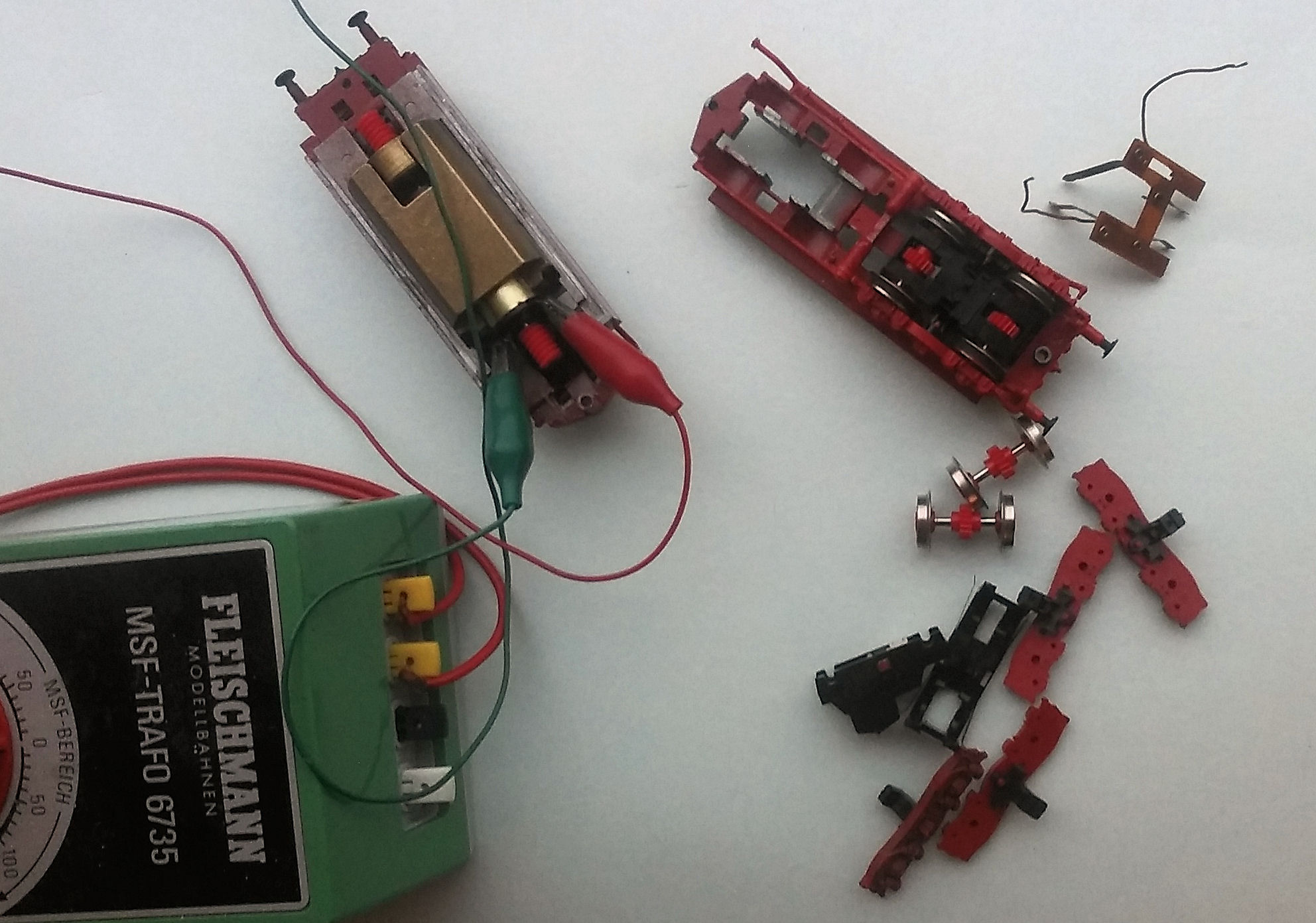

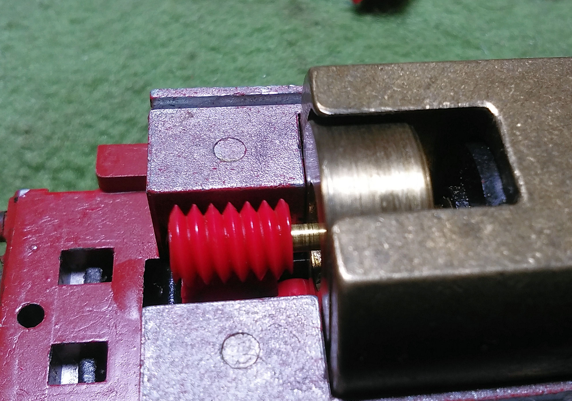

Nu ja, we zien wel. Wat expeimenteren met dun karton levert in elk geval zoveel op dat er, hoe hoog of laag de wormen ten opzichte van het onderliggende tandwiel ook staan, er toch nog een ratelend geluid te horen is. Het lijkt me zo toe, dat dat eerst geëlimineerd moet worden voordat ik ertoe overga de boel vast te plakken.
Omdat ik er maar niet achter kon komen waar het vandaan kwam, heb ik er een andere tender bij gepakt, ook een 2'2'T34 van dezelfde generatie als die van m'n 44er.
Zo op het oog zijn die twee exact gelijk aan elkaar, dus het uitwisselen van tandwiel-units en dergelijke moet geen probleem zijn. Dacht ik. Want zo op het oog gelijk betekent dat er dus wel verschillen zijn, en dat het uitwisselen van onderdelen niet zonder meer plaats kan vinden, en als die gemakkelijke weg is geblokkeerd, rest er niets anders dan de moeilijke weg verder vervolgen en grondig te zoeken naar de oorzaak, of oorzaken, van het ratelende geluid.
En dat blijkt dus een gevolg te zijn van het feit dat de motor is losgeraakt van het omhullende messingblok, waardoor, zodra er spanning op de motor wordt gezet, deze een fractie van een millimeter naar voren of naar achteren schuift, al naar gelang de rijrichting. Hetgeen weer als gevolg heeft dat het vliegwiel één kant op net aan het tenderchassis raakt.
Mooi. Dat kostte even wat tijd, maar nu we de oorzaak weten kunnen we die ook gaan bestrijden.

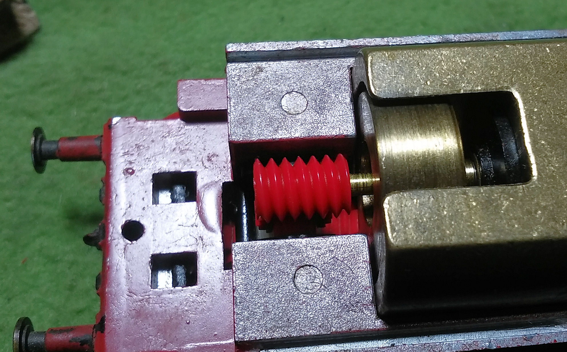

Tussen het bakken van de pannekoeken door heb ik nog even wat zitten rommelen met het motortje, de tender, een trafootje en zo nog wat attributen. Uiteindelijk heb ik een positie bepaald, waarvan ik wel durf uit te gaan - met andere woorden, de motor in het messingblok vastgemaakt.
Dit is hoe de motor in de tender ligt als je hem z'n gang laat gaan:
Doordat de motor los ligt in het blok, schuift deze heen en weer als er van polariteit gewisseld wordt.
Maar ook als de motor in het blok is gefixeerd, is het nog niet helemaal koek en ei. Want hoewel de motor niet meer heen en weer schuift, verschuift het blok wel enigszins. Niet zozeer exact langs de lengteas, maar meer diagonaal ten opzichte van die lengteas. Ik ga er van uit dat dat ook verholpen is als blok (met motor) in het tenderchassis zijn gefixeerd.
Laatst bewerkt op: 10 December 2016, 00:23:49 door 44. Reden: dit, dat, hier, daar, af, toe

Ik neem aan dat de motor in het blok klemt door de vorm
Kan deze een halve slag roteren en eventueel de motor ook
Kan zijn dat er toch een heel klein verschil in hoogte en in diepte dat de motor in het blok zit
en dat het blok iets dieper in het frame komt

Het motortje ligt a.h.w. "zuigend" in het blok, en ik vraag me zelfs af of het ooit wel vast gezeten heeft. Het kan rondgedraaid worden, en daarbij maakt het niet uit, net als wanneer je het hele blok + motor omdraait, of het ondersteboven ligt of niet. Verbeck heeft destijds het blok (met daarin de motor) zodanig gemaakt, dat de ombouw op Faulhaber een kwestie is van oude motor eruit, nieuwe erin. Zonder vrezen, opvullen of wat voor aanpassing dan ook. Zo heb ik de lok "vroeger" ook omgebouwd, en dat heeft altijd prima gefunctioneerd. Totdat ik een paar dagen geleden begon met de inbouw van een decoder. Toen merkte ik ineens een "rammel", waarom die er zo plots in zit is me (nog) niet duidelijk.
Maar die "rammel" moet er wel uit.

Over de rammel: volgens mij is de enige oorzaak het loszitten van de motor. Nu deze weer vastzit in het blok is de ratel weg, althans... ik hoor nog wel wat, maar dat lijkt me meer in de tandwielen te zitten dan dat het met de motor iets uit te staan heeft.
Op zoek dus in de krochten van Ammeräths magazijnen, volgens mij moet daar nog ergens een voorraadje reservetandwieltjes liggen. Zowel rooie als witte, grote en kleine, dus daar moet wel iets van te bakken zijn.

Het goede nieuws: de rammel is er uit.
Het minder goede nieuws: de decoder is opgeblazen. Blind varend op routine draadjes verkeerd om gesoldeerd.

Nee, geen dynamiet. Een kwestie van dunne draadjes. De draadjes aan de decoder zijn nogal dik (een kwaal van Lenz)(en ook van Uhlenbrock, maar die gebruik ik nooit), te dik in elk geval om tussen motorblok en tenderkap te passen, en ook te dik voor de kablegootjes die Roco in het tenderchassis heeft gemaakt. Dus heb ik de dikke draadjes vervangen door dunne, maar de dunne draad heb ik alleen nog in het zwart, en als je dat weet is het niet zo moeilijk om je voor te stellen dat ik blakend van zelfvertrouwen -ach wat, ik heb wel vaker met dat bijltje gehakt- heb zitten kantklossen met die zooi.
