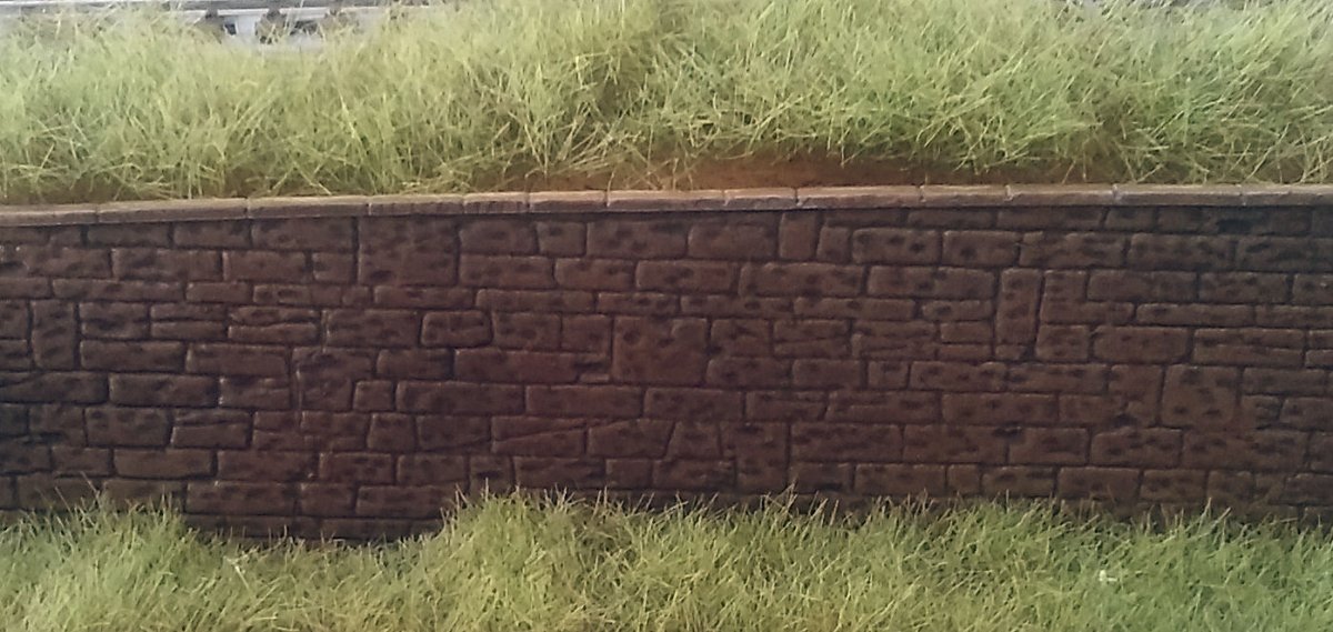

In het begin van het verfavontuur heb ik inderdaad een poging gedaan om de voegen in te kleuren. Daarvoor maakte ik het oppervlak vochtig om, nadat het merendeel weer was opgedroogd en er alleen in de voegen nog water zat, met tamelijk lichte tint grijs op strategische plekken de voegen aan te stippen met waterverdunde Vallejo-verf. Aan het water, zowel om het oppervlak vochtig te maken als om de verf te verdunnen, is tevens een miniem drupje afwasmiddel toegevoegd om de oppervlaktespanning te breken. Normaal gesproken vloeit dan de verdunde verf door het hele voegenstelsel heen, maar in dit geval liet de verf zich niet door de voegen begrenzen en trok over de hele oppervlakte. Mogelijk kom dit door, wat ik al eerder beschreef, de 'wazige' textuur van de (kibri) kunststofplaten.
Later, toen ik er een wash overheen gooide, hoopte deze zich wel (deels) op in de voegen. En daar ben ik ook wel tevreden mee:
Ik laat 't eerst zo, alleen nog echt mat eroverheen, en dan vind ik het wel mooi geweest.

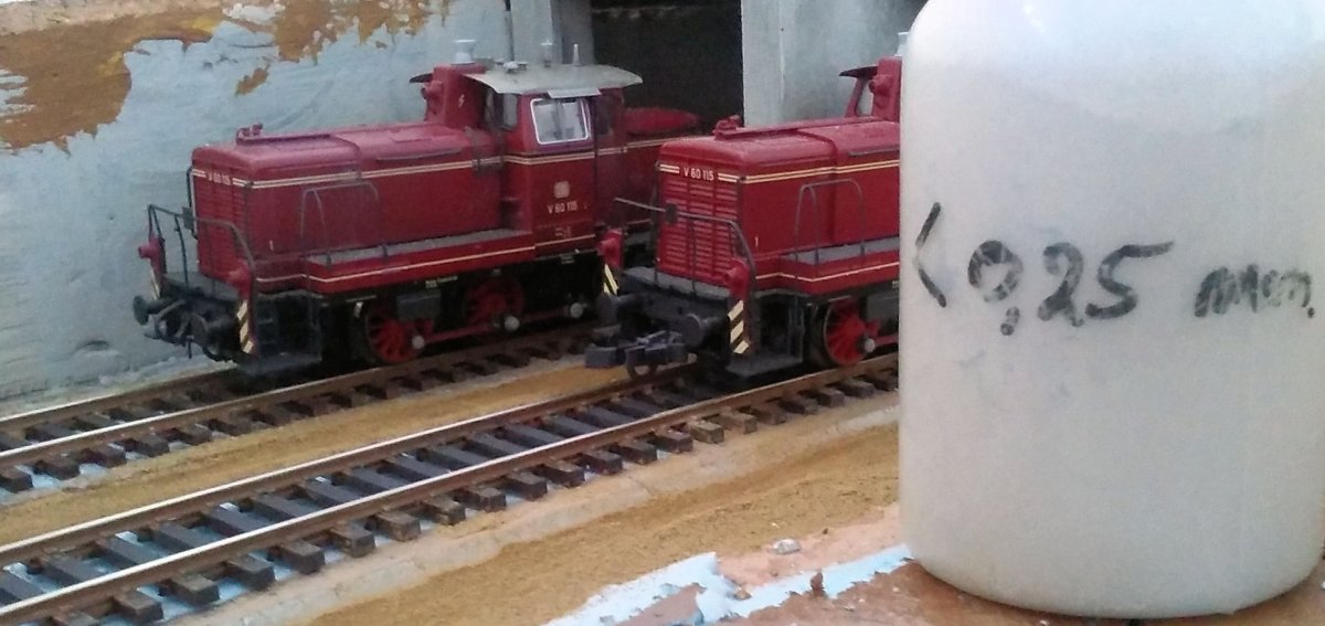

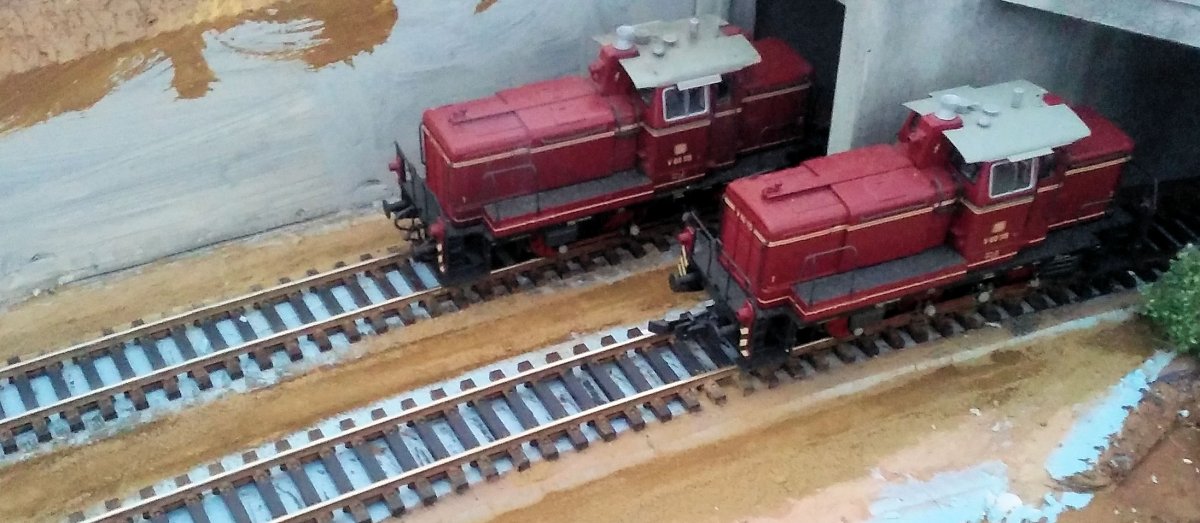

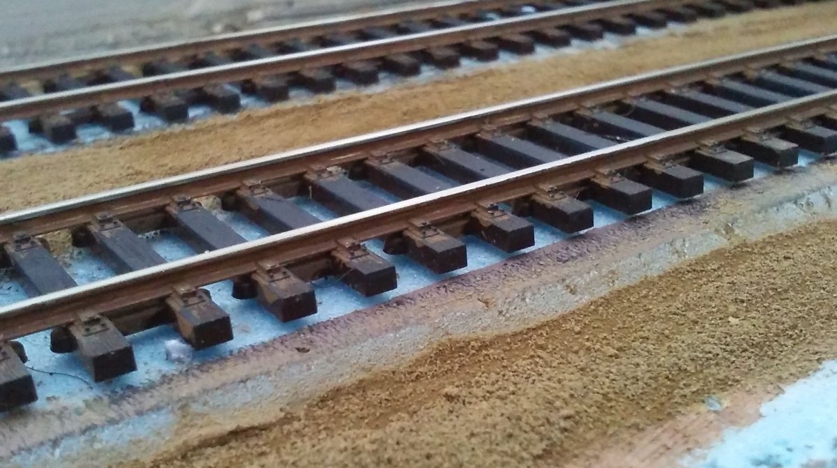

De muur meer dan zat zijnde, heb ik mij eens geworpen op andere schone taken. Zoals daar zijn het prepareren van de spoorbedding en de integratie van de betonconstructie in het landschap. In het zichtbare gedeelte zijn net de eerste wissels van het (verder fictieve) station aan te treffen, dus, zo zou je kunnen zeggen, moet ik zien dat er een geloofwaardige overgang tussen Bahnhofsgelände en freie Strecke ontstaat. Dat uit zich onder andere in het feit dat de sporen op de vrije baan hoger liggen dan het landschap eromheen, waardoor de bedding als het ware een soort dijkje vormt, terwijl de sporen binnen het station min of meer in het landschap zijn 'ingebed', alsof er geen dijkje aanwezig is (is er wel, maar dat zit dan "onder de grond".
Nou ja, beetje krom uitgedrukt allemaal, ik hoop maar dat jullie begrijpen wat ik bedoel.
Wat ik dus eigenlijk voor mijn stukje hoofdbaan wil, is een beetje halfslachtig van allebei wat. Richting de Unterführung is het vooral freie Strecke, dus dijkje. Voordat de ballast wordt gestort, wordt eerst het "dijkje" in vorm gebracht en vervolgens de "schouwpaden" aangelegd. Daarvoor probeer ik eerst maar eens de gemalen zandsteen uit, die ik al jaren bewaard heb voor gelegenheden als deze. Fractie is < 0,25mm, volgens de mededeling op het busje.
Het voorste spoor op de onderste foto lijkt een beetje te zweven. Daar moet ik nog maar even naar kijken.
