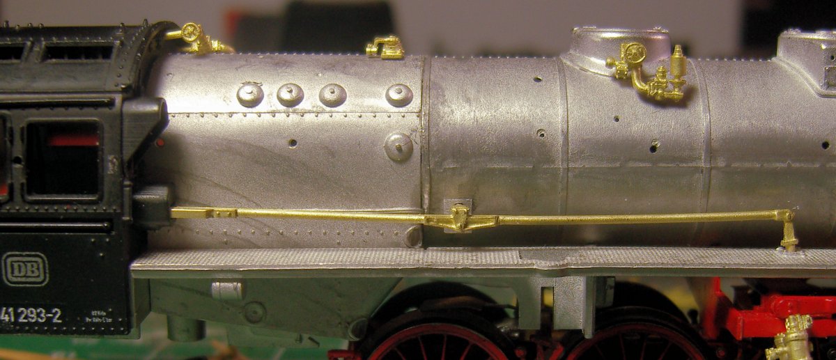

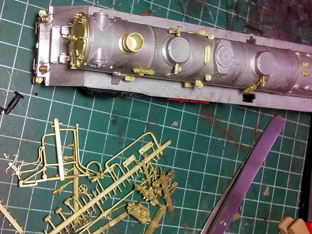

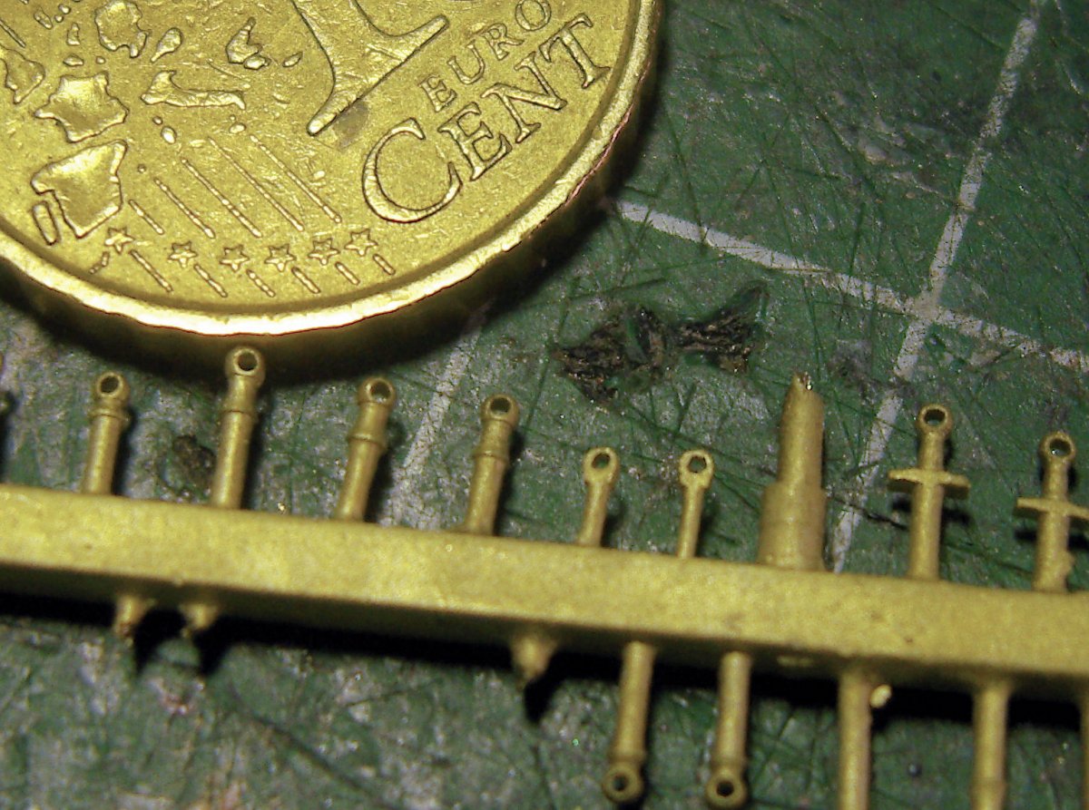

Beetje doorgegaan met de 41er. Best leuk, zo'n Weinert-set, maar je moet wel goed kijken en zeker weten wat je gaat doen voordat je daadwerkelijk dingen gaat doen.
Voorbeeldje? Stelstangen en grijpstangen worden met "houdertjes" op en aan de ketel bevestigd. Op de foto hieronder zie je er een paar van de heel veel, om precies te zijn in vier verschillende versies:
Die dingetjes zijn ook niet al te groot, en het is best nog priegelen om ze tussen de kaken van een kniptangetje te krijgen zodat je ze van de gietboom af kunt knippen. En als je dan éénmaal zover bent, moet je oppassen dat, als je knipt, het dingetje niet wegschiet. Je kunt van Weinert een hoop positieve dingen zeggen, maar niet dat ze erg royaal zijn met extra onderdeeltjes als reserve. Er is genoeg, maar meer ook niet. De onlangs hier neergeschreven tip over schilderstape is absoluut een nuttige gebleken.

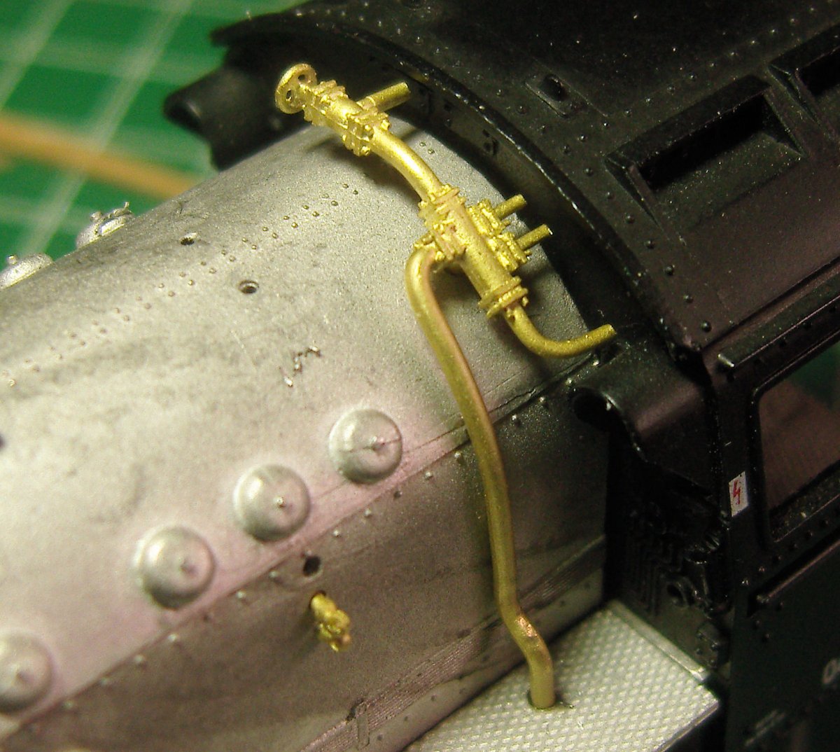

Behalve losknippen en fatsoeneren (bijvijlen van graten en zo), is het hier en daar ook zaak om bepaalde onderdelen in vorm te buigen zodat ze netjes de ketelkromming kunnen volgen, om maar iets te noemen.
Of om ze passend te maken, dat kan ook voorkomen:
Kortom, met al dat kleine metalen grut kun je eindeloos lang bezig zijn. Maar wat mij betreft is dat ook de charme van zo'n bouwset, lekker priegelen.
Overigens, wees zo vriendelijk op te merken dat de "Stauschuten" ook in "Fensterschirme" zijn getransformeerd.
Al heb ik mezelf er nog niet van overtuigd dat ze de goeie vorm al hebben.

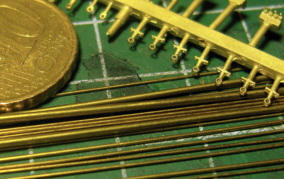

Het zijn trouwens niet alleen vier versies houdertjes, ook het "stangenmateriaal" is nogal gevarieerd:
Doorsnedes van 0,3, 0,4, 0,5, 0,8 en 1,0 millimeter.
T.Spat
Berichten: 2971
Reactie #9792 Gepost op:
29 March 2016, 23:14:22 »
Een aardig monnikenwerkje
Nog een tip voor bij het knippen: een kartonnen doosje achter het te
knippen object, als het losspringt, dan wordt die daar opgevangen
(tenzij het priegeltje zo hard gelanceerd wordt dat het terugkaatst...
Tis
Deetrein
Berichten: 1678
Reactie #9793 Gepost op:
30 March 2016, 01:13:08 »
of een touwtje door het oogje vóór het afknippen...
