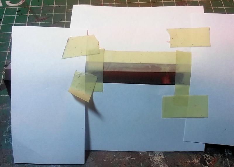

De Otmm 70 beetje aangepakt. Of liever, ingepakt:

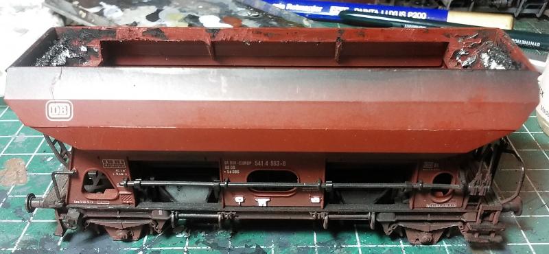

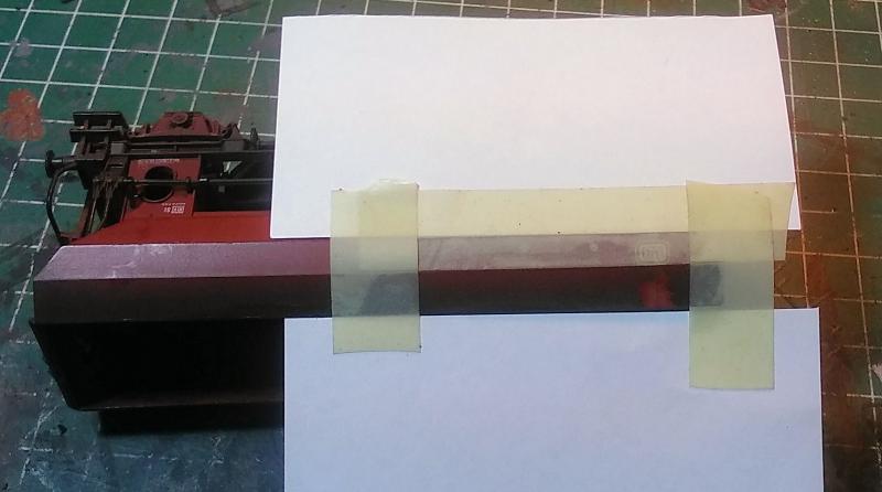

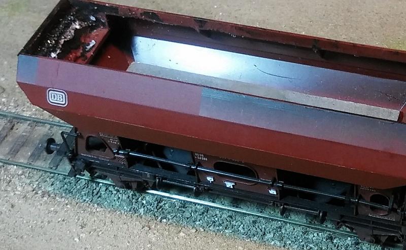

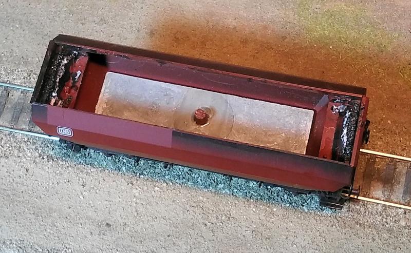

Daarna m'n Badger 150 maar eens uitgepakt en schoongemaakt, de compressor aangeslingerd en het vlakje RAL8012 gespoten in de hoop dat de barst daardoor voldoende gecamoufleerd zou worden, zodat ik plamuur en spatel niet zou hoeven oppakken. Dat die hoop een ijdele was, blijkt wel uit de volgende foto's:
Resumé: plamuur. En opnieuw spuiten.

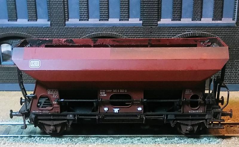

Mwah...
Kan er mee door zo...
Berichten: 12179
Schwarzburg-Neuffen-Bahn
Reactie #9216 Gepost op:
03 January 2016, 16:09:39 »
Zeker acceptabel.
Team forummoderators
Berichten: 15452
Reactie #9217 Gepost op:
03 January 2016, 16:21:55 »
Ja, mooi genoeg naar mijn smaak. Blij dat je het met me eens bent!

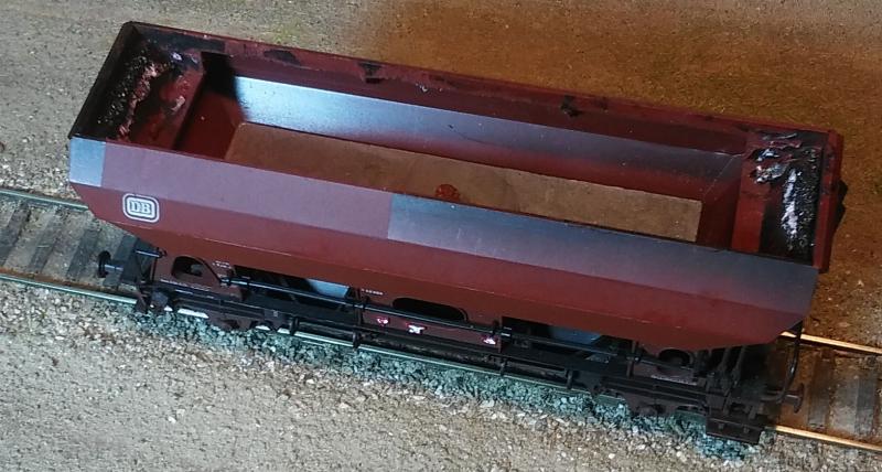

Nu het volgende deelproject: de lading. De vorige beviel mij niet zo, daar kon je de verschillende stukken piepschuim, waaruit die lading was opgebouwd, door het laagje steenkool heen zien. Dat moest beter, vond ik. Vind ik nog steeds, dus ga ik daar maar eens mee aan de gang.

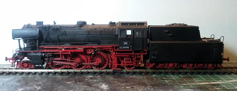

een draadje over de Roco 23er. Daarvan zouden soms, of meestal, de omloopplaten (gangboorden? weet ik hoe die dingen in NL heten) naar voren afhangen, dus niet horizontaal lopen.

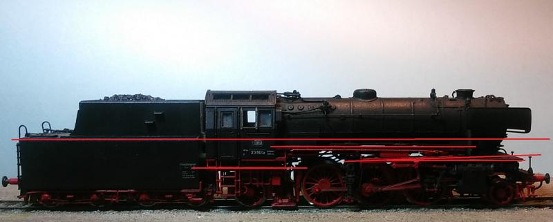

Nu zou ik geen 44 heten, als zo'n berichtje me niet direct zou prikkelen te kijken hoe dat met die van mij (de 23er bedoel ik) zit.
Foto gemaakt, en in paint een paar lijntjes eroverheen gezet:
Volgens mij is het de Steuerungsträger (en hoe die in NL heet weet ik helemaal niet, stoomverdelingsregelingsdrager?) die hier niet horizontaal hangt, hoewel dit, naar ik meen, wel zo hoort te zijn. Dat ga ik eens een beetje verder uitzoeken, misschien nog mensen hier met soortgelijke verschijnselen aan de 23er? De mijne stamt uit begin 80er jaren, dus uit de eerste productie zo'n beetje, maar er zijn ook nieuwere natuurlijk. Misschien dat daar dit probleem niet speelt, of juist ook?
Ik ben benieuwd!

Bij mij rijden er drie en zie bij de 23 035 het niet en bij de 23 058 en 23 105 zie ik het wel. Ik weet alleen dat de 23 035 een versie is waar al wel een steker in zit voor de decoder en waarschijnlijk gekocht in 2002. Bij beide andere zit nog geen decodersteker en die zijn al van voor 2000, de 23 105 is de eerste die Roco uitgebracht heeft.

Ja, bij mijn Roco-locs lopen die loopplanken aan de voorzijde iets naar beneden. Bij oudere modellen sterker dan bij nieuwere. Ik heb deze loc ook van Trix en daar is de boel kaarsrecht. Ik zal komende week de locjes eens uit de doos halen en op de plaat zetten om de verschillen te zien.

Hmm... raar. Aan de linkerkant valt 't minder op:
Mettertijd de lok maar eens uitelkaar halen, kijken of er iets mis is. En als er dan niks te vinden is... tja, tot nu toe is het verschijnsel me nooit zo opgevallen, misschien zal dat ook zo blijven...

Bij mij loopt het ook wat schuin. Nou is door een ongelukje-met-kinderen ooit de arme 23 een meter naar beneden gekiepert... dus ik heb sindsdien het idee dat alles een beetje krom is aan het arme ding...

Zelf heb ik de 23 104, ook al een wat oudere lok, waar de omloop ook schuin zat.
Bij de mijne heb ik dat verholpen door ze opnieuw naar boven te drukken.
In de omloop zitten twee gaatjes, en onder de ketel zitten twee pennetjes die in elkaar gedrukt zitten.
Deze zaten bij mij niet goed aangedrukt. Ik hoop dat je hier iets mee kunt (en anderen ook natuurlijk).
