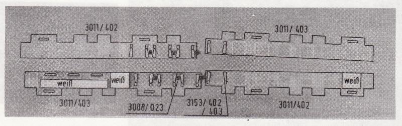

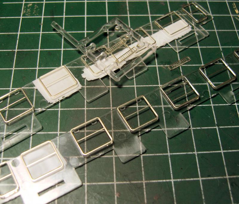

Goed. Laat ik maar beginnen:
De raampartijen komen het eerst aan de beurt. Grootste probleem daarbij is dat niet uit te maken is of de ramen op de foto's en tekeningen van de bouwbeschrijving met de voorkant dan wel de achterkant naar boven zijn afgebeeld. Dat betekent foto's van het rijtuig, liefst het echte, zoeken (internet) en kijken hoe het zit.
De eerste stapjes dus:

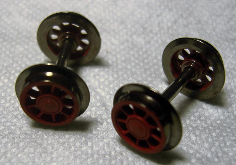

Maar Jan, die wielen.. zijn die van je 86er? wat is er mee aan de hand?
groeten,
Auke
  • Berichten: 15452
« Reactie #6861 Gepost op: 14 April 2015, 22:18:09 »
Hoi Auke,
nee, die zijn voor m'n 86er, en er is niks mee aan de hand, behalve dan dat ze spaken hebben.

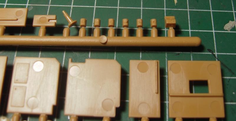

Eens kijken of we vanavond nog wat kunnen doen. In de bouwbeschrijving wordt aangegeven dat de wandlampen nu moeten worden aangebracht. Oké, wat zijn die wandlampen en waar zijn ze?
Van rechts zie je:
-de kassa
-de wandlampen
-de kruk voor de kassière (of de kassier)
Daaronder is overigens goed te zien dat nogal nadrukkelijk EPM's aanwezig zijn. De vraag is, in hoeverre ze straks van buitenaf nog zichtbaar zijn en, afhankelijk daarvan, of ze weggewerkt behoeven te worden.
En de lampen, laat ik ze zo of ga ik ze schilderen? En wat voor kleur dan?
Leukleukleuk! Lekker veel uitzoekwerk!  :D

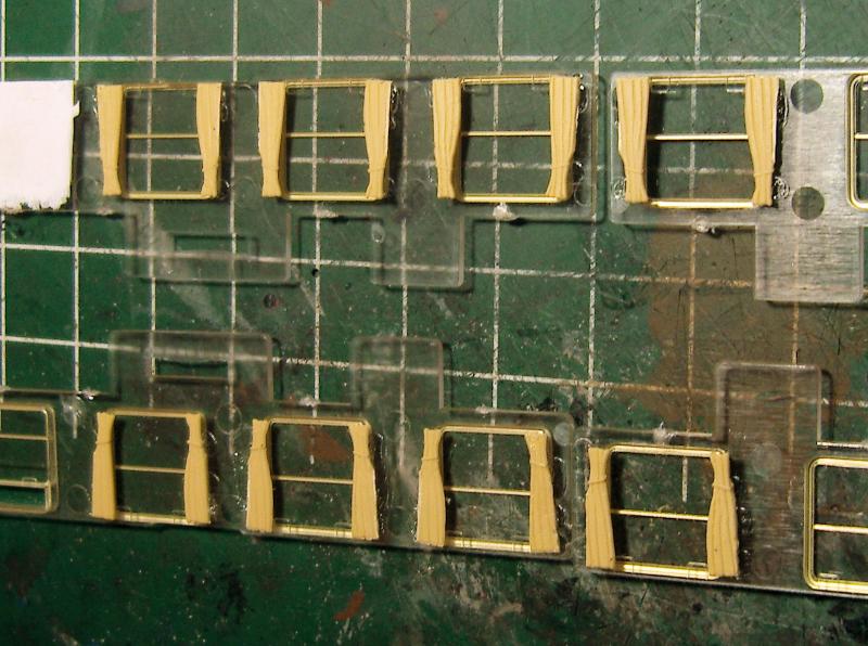

Terwijl de verf op de wandlampjes aan het drogen is, kan ik mooi even de gordijntjes ophangen:

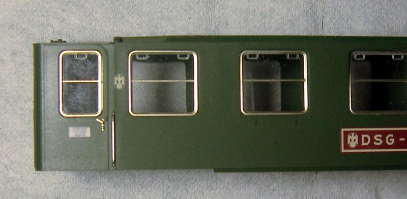

Raampartijen inbouwen... Geduld, geduld, geduld, en vooral niet vergeten na afloop de vette vingers aan de binnenkant weer weg te halen.
