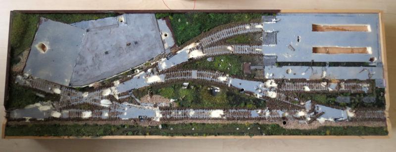

Bakkie helemaal kaal.
Als er iemand er nog iets mee kan doen dan PB me maar.
MC
Mvg Mark

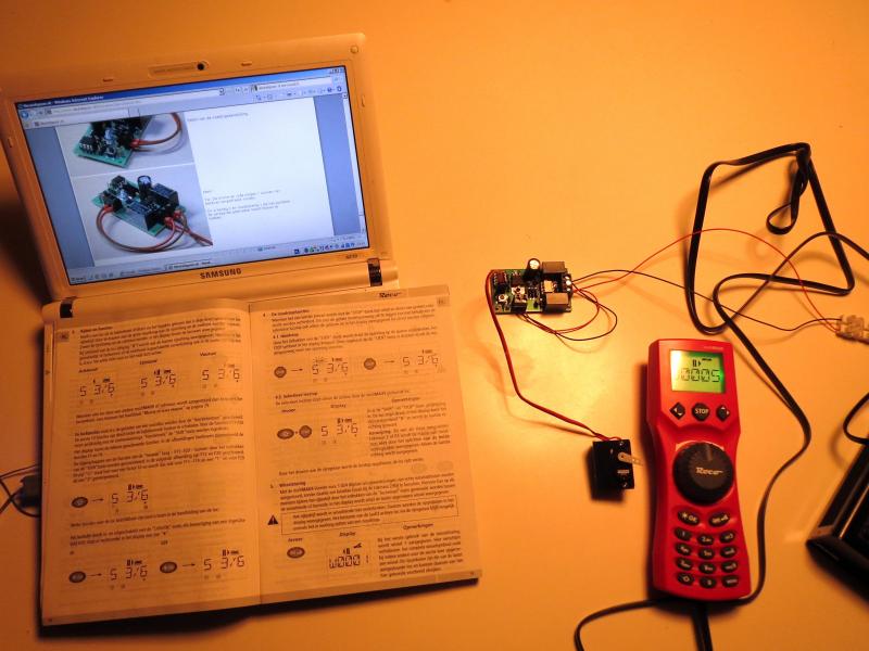

Gisteren het eerste digitale deel binnengekregen en getest: servoswitches. Twee stuks uit de
actie van Karst
waarvan eentje al gesoldeerd. Beschrijving opgezocht op
sleutelspoor
, multimausboekje erbij en 10 minuten later een digitaal werkende servo. Ik had niet verwacht dat het zo eenvoudig zou zijn.
Slechte foto, maar er zijn genoeg betere (en videotjes) te vinden.
Bedankt Peter, en natuurlijk Karst.

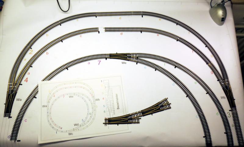

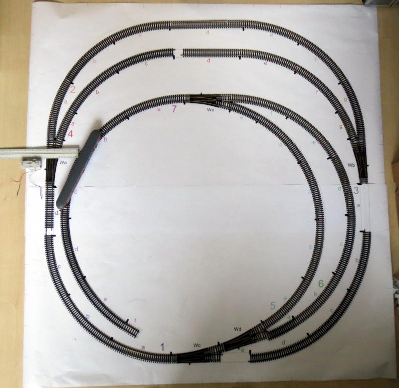

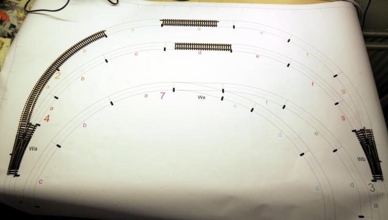

Het
plan
is klaar, commentaar verwerkt, de bouw van het testbaantje kan beginnen.
Toch gemakkelijk zo'n A0 kleurenplotter in de buurt.
Da's groter dan ik dacht.
1,22x1,22 is nu eenmaal drie keer zo groot als 1,22x0,40. Maar het legt met zo'n 1:1 printje wel gemakkelijk uit.
Even het krapste punt checken.
Moet wel lukken. Eerst maar eens helemaal uitleggen en kijken of alle wisselaandrijvingen passen en dan op jacht naar hout.

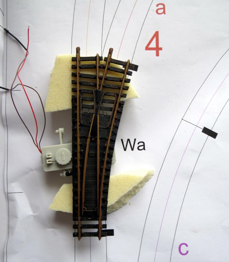

Gisteren het hele plan uitgelegd om de wisselaandrijvingen te passen en de passtukjes te zagen.
De bedoeling is om alle bedrading en aandrijvingen in het zicht op de plaat te monteren, en dan hebben de conrads hebben meer ruimte nodig. Dus moet de plaat wat groter.
Maar als ik de rails op stroken 30 mm dik PUR leg dan kan de aandrijving eronder. Eens even op zoek naar een stukje PUR.

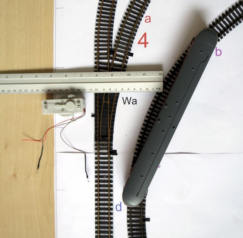

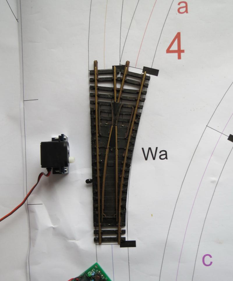

Met een stukje bedoel ik ook echt een stukje, tenminste als test:
Dik genoeg om de rails omhoog te krijgen zodat de aandrijving onder de wissel past. Maar dat wordt 'm niet denk ik. @Tijgernootje: je bedoelt blauwe ondervloer denk ik?
Een servo past wel op de plaat zoals nu getekend:
Dus het wordt een grotere plaat of servoaandrijving. Maar eens even over nadenken.

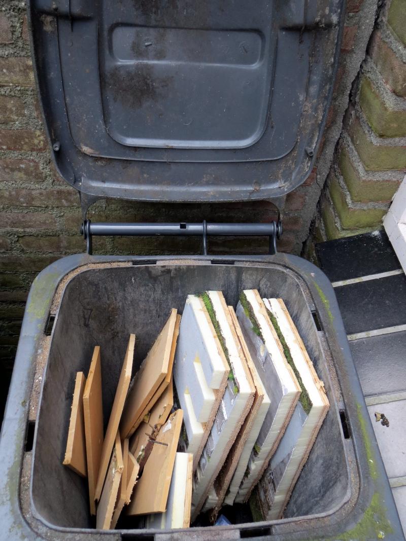

Het heeft even geduurd, maar eindelijk een geschikte ondergrond gevonden.
Omdat het groter werd dan 122x122 is multiplex onhandig. Dus wat anders geritseld: twee plaatjes PUR van 70x140. 20 mm dik, zelfklevend, met beschermfolie. Superlicht en mits voorzichtig behandeld best stevig. Gemakkelijk om 'slootjes' te graven als kabelgoot. Het stoft/kruimelt een beetje op de zaagkanten, dus op zoek naar een U-profieltje als omranding. Of ducttape ertegen.
Eens kijken of het bevalt. Zo niet, de kliko is alweer leeg.
