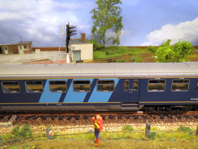

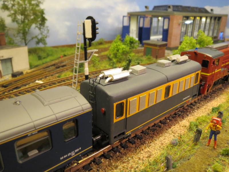

Maar wat moet je nou met een paar 2200'en? Nou, een klompentrein samenstellen bijvoorbeeld. Eerst reed ie hier:
En nu rijdt ie hier:
Een Rail-Cees klompentrein. Uit de grote
Kees-Jan opruiming
Maar hij is wel lang.
Erg lang.
En het andere eind:
Hij past net op m'n baantje, maar veel rijden kan ie dan niet meer.
Het is een Rail-Cees klompenset op basis van Artitec Plan E:

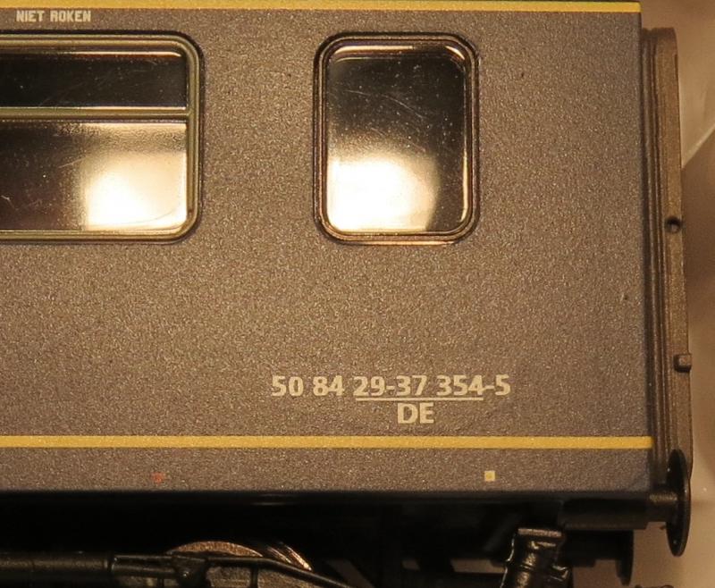

De energiewagen is niet die van Artitec maar al wat ouder. Die heeft nog wat aandacht nodig: er horen vishaken op volgens mij en er mist een trapje (dat is ook al te zien op de foto van Duisterhuizen). Alles op z'n tijd.
Mijn eerste rijtuigen. Ik ben er mee in m'n schik. Bedankt Kees-Jan!

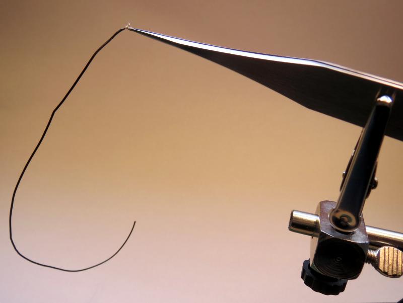

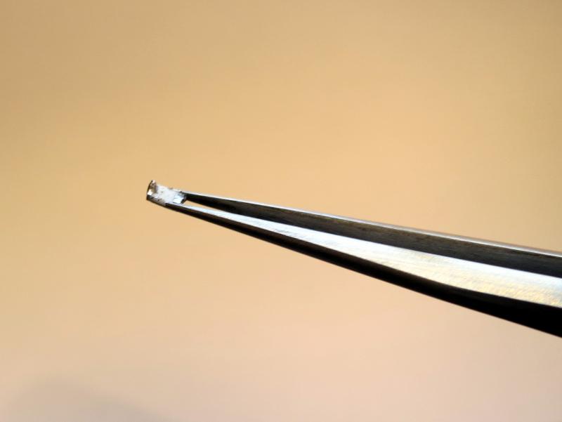

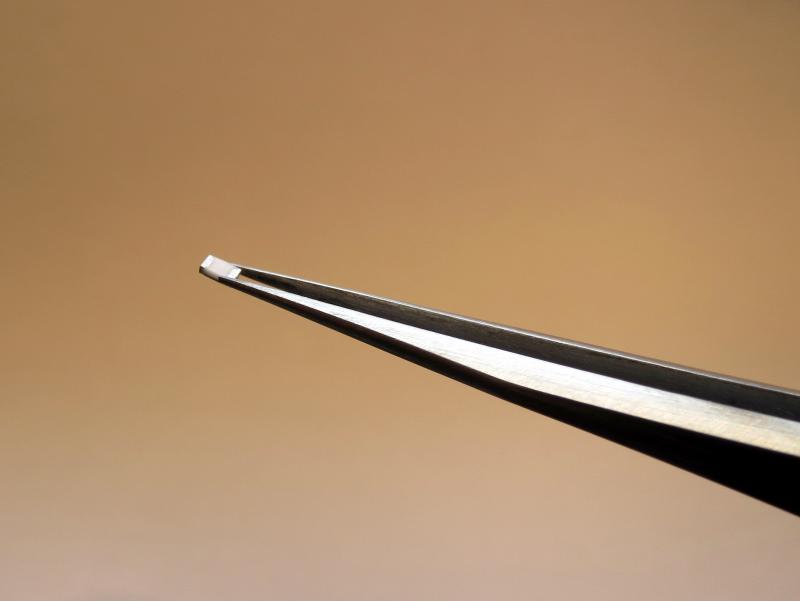

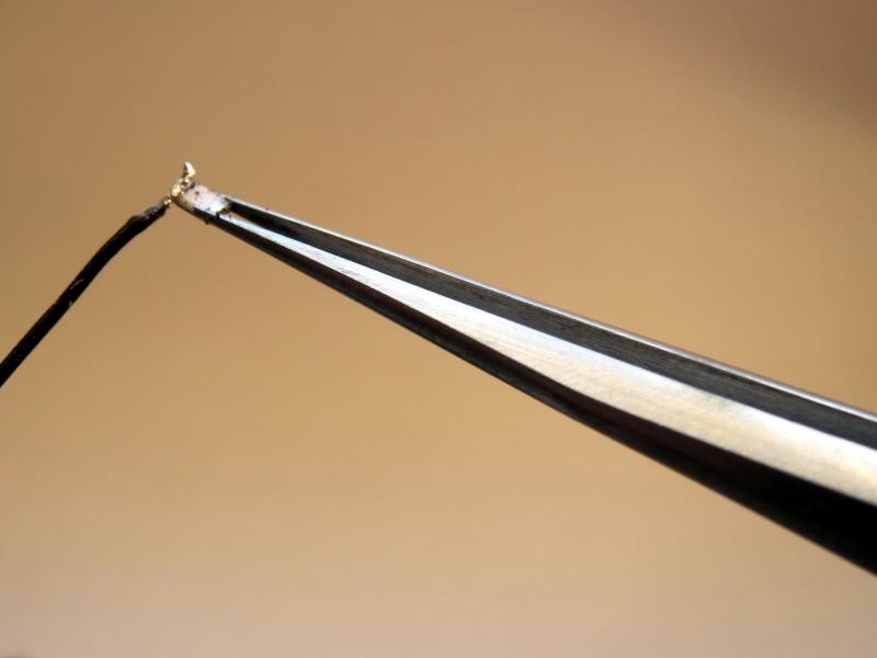

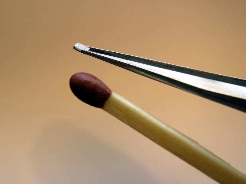

Terwijl de ideeën ergens in mijn achterhoofd aan het broeien zijn ben ik de laatste weken aan het rommelen met verlichting in mijn locs. En een van de dingen die ik nu eindelijk 100% onder de knie heb is het solderen van die minicomponenten: SMD ledjes en weerstanden. Ik ben begonnen met de dubbelzijdig plakband methode, maar dan zat m'n draad vaker vast aan het plakband dan aan de led. Ik heb hier op het forum ergens ook een soort smd muizenval gezien, maar voor mij werkt het zo het best:

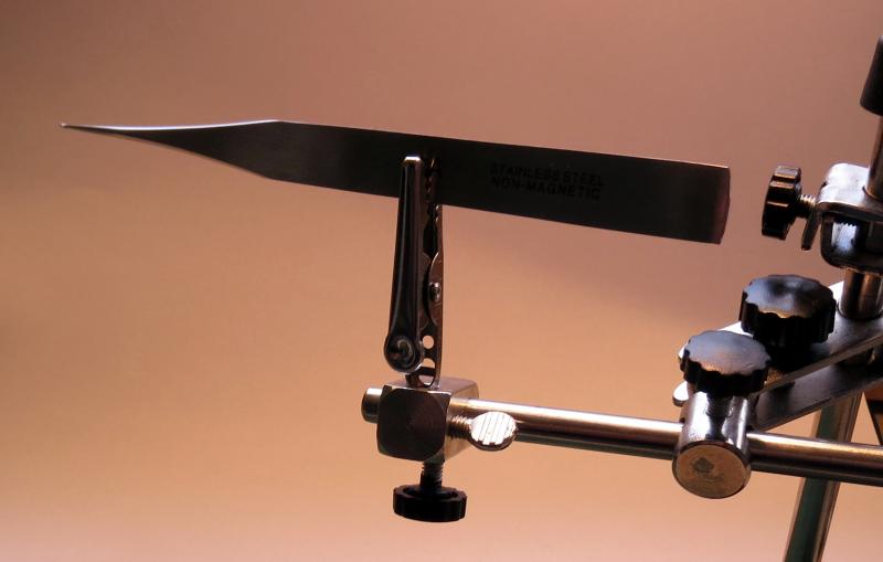

SMD ding, hier volgens mij 0603, 1,6x0,8 mm, dit is een weerstand. Geklemd in een pincet die op zijn beurt weer in een krokodillebek is geklemd:
Het is klein:
Erg klein:
Zorgen voor goede polsondersteuning. Bout en soldeer zo dicht mogelijk bij de SMD houden zonder 'm aan te raken. Beetje soldeer aan de punt van de bout en meteen de SMD vertinnen. 0,2 seconden baktijd heeft Karst volgens mij eens ergens neergezet. Meer als aantikken is het niet:
Lakdraad of het dunste decoderdraad wat ik heb vertinnen, erbij houden en meteen afbakken. Aantikken is genoeg:
Klaar!

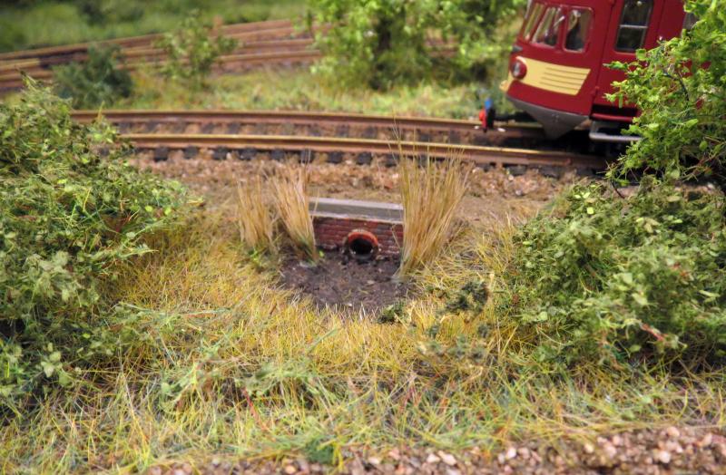

D'r is niet veel gebeurd de laatste weken, maar ondertussen de tips van Karst en Tis uitgevoerd. Een wetwash over de rails, een drybrush over de wissels en het riet bestookt met wat acryl bruin, geel en groen.
Het riet is nu al wat minder kwasterig van kleur, maar die vieze smurrie onderin mag nog wel wat gaan glimmen. Eens kijken of ik in huis ergens nagellak kan vinden, maar ik vrees van niet.

Ziet er goed uit
de bielzen mogen nog wel wat meer roest/bruin op deze foto

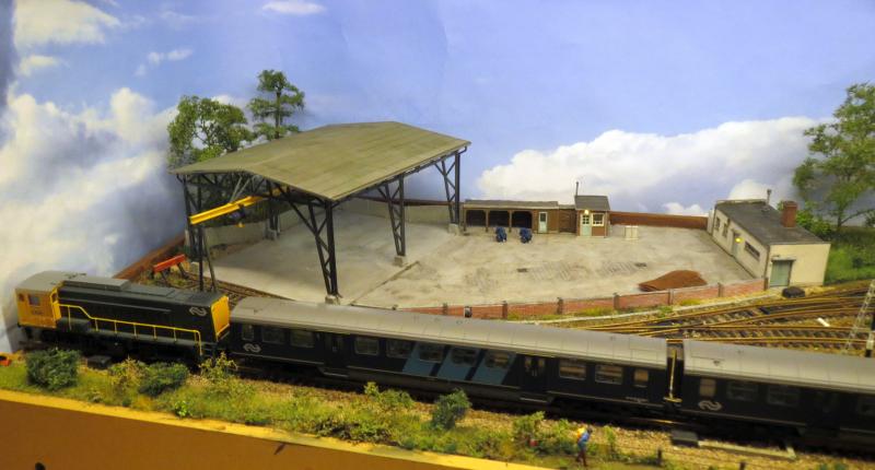

Een beetje prutsen met een achtergrond:

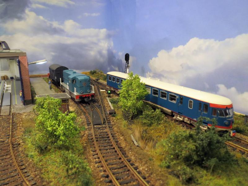

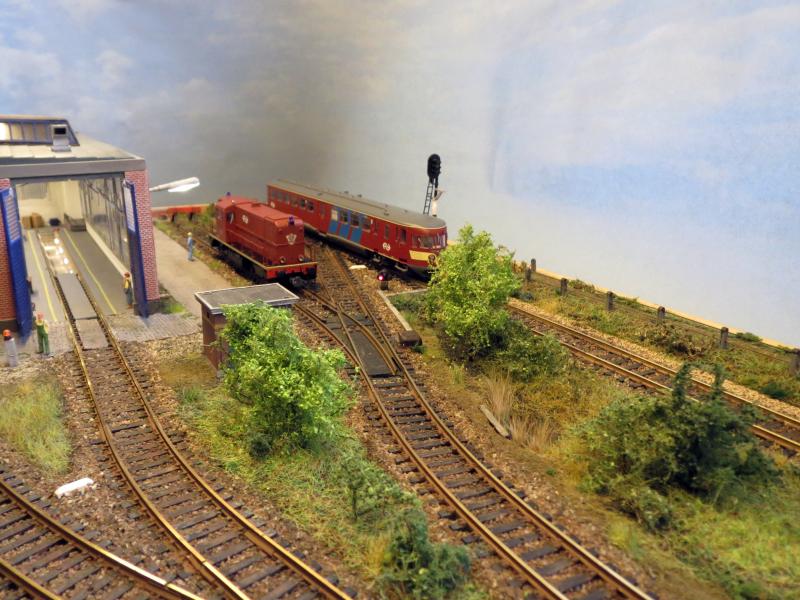

Het zelfde plaatje, maar met een andere achtergrond (en ander materieel).
Door de bocht in de achtergrond is de belichting wat vreemd en lijkt het net of er rook uit de DE1 komt. Of dat ie in de fik staat. Dat is gelukkig niet zo
