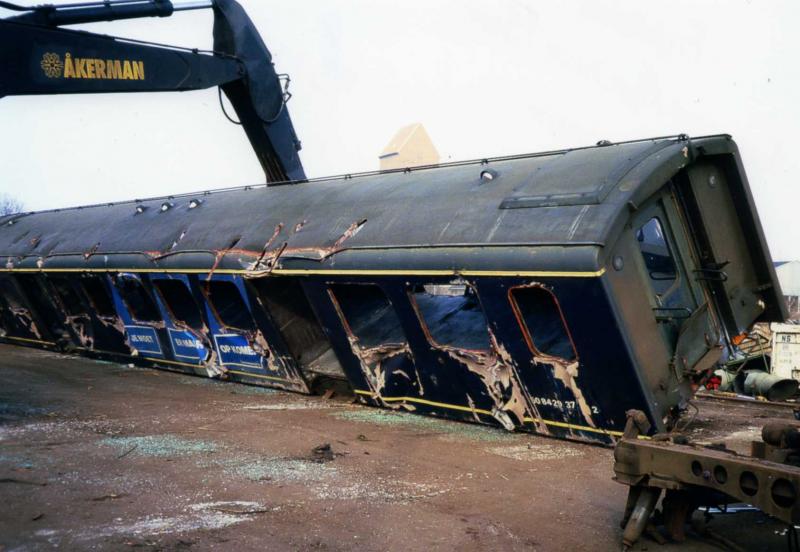

Ik dacht altijd dat dit een in 1981 terugvernummerde ex-DE was vanwege de dakleiding maar gezien het nummer blijkt dit niet te kloppen:
Rijtuig 255 tijdens sloop te Mijdrecht, 11-02-1986

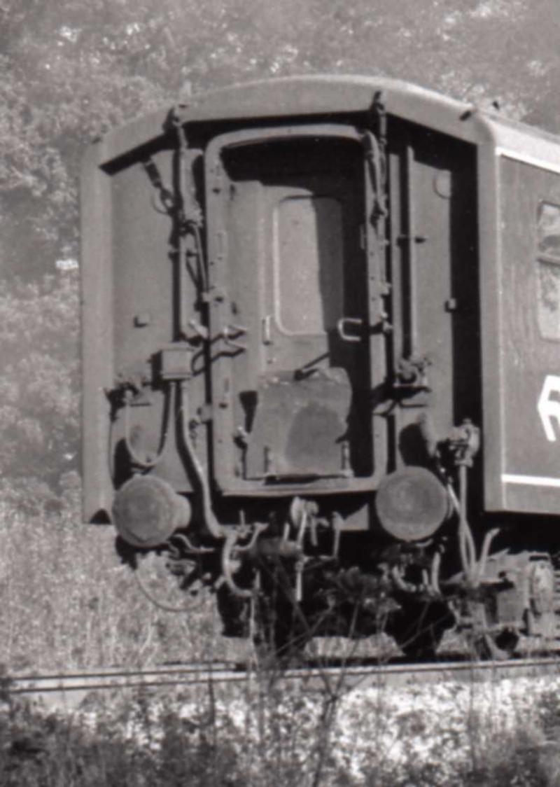

En hier nog een plaatje van een kopwand:
Delden, 10 oktober 1987

Frank,
Mooie plaatjes, vooral die laatste. Daarop ontbreekt dus ook de luchtleiding op de kopwand, die wel op de foto van JAB staat. En ook hier zie je niet dat er een leiding vanaf de kopwand over het dak loopt.
Op de eerder door mij aangehaalde foto komt de leiding uit het dak, dus die zal wel ergens van binnenuit zijn gelegd.
Ivo

« Reactie #44 Gepost op: 17 June 2010, 22:13:24 »
Gezien de datum is het rijtuig niet meer in de DE-dienst: 29 mei 1987 was de laatste dag dat de trek/duwtreinen met plan E reden. De meeste DE-plan E's overleefden hun volelektrische collega's. Het kan dus zijn dat bepaalde onderdelen zijn verwijderd ter besparing van onderhoudskosten...
