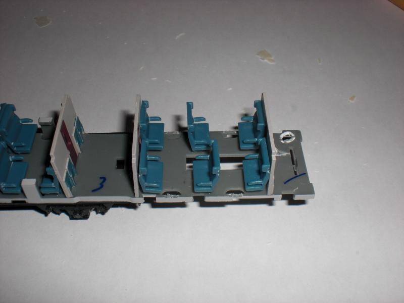

« Reactie #18 Gepost op: 16 June 2010, 19:49:48 »
ook de interieur zou dan een verandering aan de mal betekenen...
Nee, er hoeft alleen maar wat te wijzigen aan de opstelling van de banken. Geen 4-dubbele gebruiken maar 6x 2-dubbele.

« Reactie #19 Gepost op: 16 June 2010, 19:55:02 »
Frank, wat bedoel je precies (ik heb er nooit ingezeten)? Heb ze besteld (vandaag bericht dat een deel binnen is in het Vlaardingse) en als dat makkelijk valt aan te passen, ga ik me daar misschien wel aan wagen.

« Reactie #20 Gepost op: 16 June 2010, 19:55:25 »
ik weet niet hoe de maal uit ziet, maar ik kan mij voorstellen, dat de banken aan een groot gietstuk zitten met vel andere banken, en deze wijziging kan dan niet genomen werden, omdat de aantal enkele banken vast is in de gietstuk. De verwijderingen aan de bodemplaat, zoals op jouw plaatje hebben dan ook nog iets aan tijd nodig....
Maar het is wel possible,...

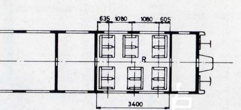

Re:Artitec DE-TD
« Reactie #21 Gepost op: 16 June 2010, 20:23:26 »
De banken zijn los en worden gelijmd op de bodemplaat. Soms schots en scheef, iets waar ik mij in februari 2009 over beklaagd heb bij Artitec. Tegelijk heb ik Artitec ook laten zien hoe gemakkelijk het 1e klas-interieur van een AB voor DE-rijtuigen te maken is. Daar is jammer genoeg dus niets mee gedaan.
Zo behoort de opstelling te zijn:
En zo gemakkelijk is dat voor Artitec te realiseren met hun eigen interieurdelen :
Een bruin/grijs kleurtje zou de zaak compleet maken.

« Reactie #22 Gepost op: 16 June 2010, 21:10:51 »
Zelfde kleur banken als de tweede klasse?

Re:Artitec DE-TD
« Reactie #23 Gepost op: 16 June 2010, 21:17:58 »
Nee, in mijn bijdrage er boven heb ik het over een bruin/grijs kleurtje, dat sloeg op de banken. Het was een jaren '70 kruisjesmotief. Iets dat de 1970 in een A-bak ook gehad moet hebben.

Re:Artitec DE-TD
« Reactie #24 Gepost op: 16 June 2010, 22:18:02 »
Ik zou het meer geel/bruin hebben genoemd.
In ieder geval individuele zittingen en rugleuningen (waarvan de verstelbaarheid nou niet bepaald altijd (goed) werkte).
